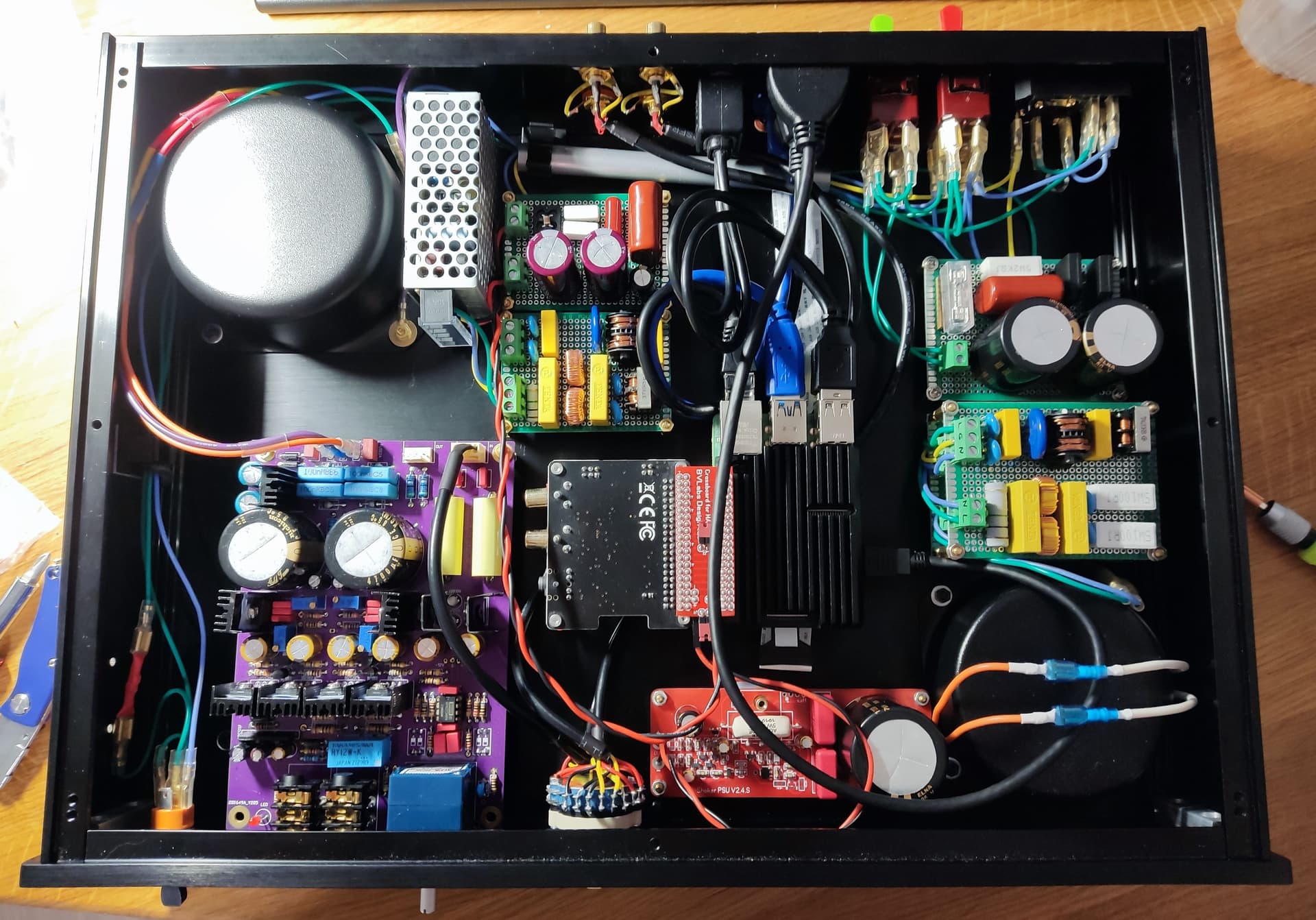

Ну вот, выходит, к юбилею я таки завершил мега-долгострой :grinning:
Малинка питается от хорошего импульсника с фильтрами, шляпа от линейника, ну и у ушника питание отдельное, ессно. Даже фильтр постоянки есть (но толку от него не услышал, выключен всегда).
Поёт вроде не хуже, чем раньше (когда все железки по отдельным коробкам были распиханы, чисто на коленке было сварганено). А этот девайс практически самодостаточен - подключил к сети и ушки воткнул. Управляется по сети (APlayer).

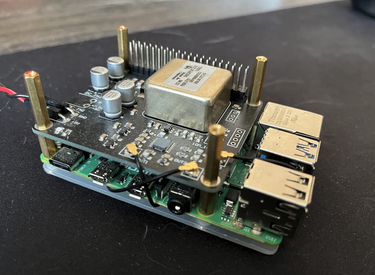

Разглядывая на одном из форумов фотографии продукции NEW Class D совершенно неожиданно увидел вот это. Прям как ребус “выбери чужеродное в наборе из 10 картинок”.

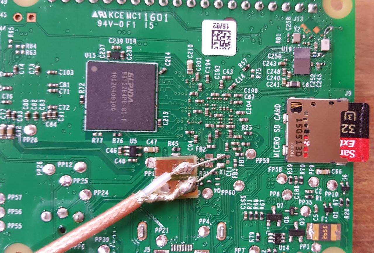

Реклоченная малинка. Кто нибудь делал такое и каков был эффект?
Делал вот так на RPi 4 b+
Хуже точно не стало :slight_smile:
Я делал. Как последний штрих в переделке малины можно, конечно не так слышно как отдельные 3,3В и 1,8В.

На вашем фото - заморочились с 19,2, а оставили другое.:slight_smile:
И видно что не первая малина у автора, приколхозил доп. контактную площадку для кабеля :+1: Пятачки на малине под клоком сильно мелкие и нежные.
