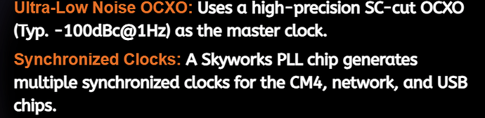

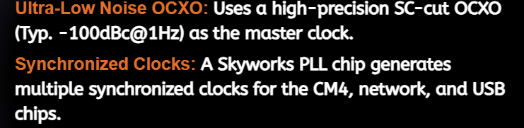

2. Высокоточная система тактирования
Оснащена термостатированным кварцевым генератором OCXO с ультранизким фазовым шумом (-100 дБн/1 Гц, тип.) в качестве основного источника тактовой частоты.
Синхронизированный тактовый генератор Skyworks Si5381 PLL генерирует синхронизированные тактовые сигналы для CM4, сетевого контроллера и USB-интерфейса.

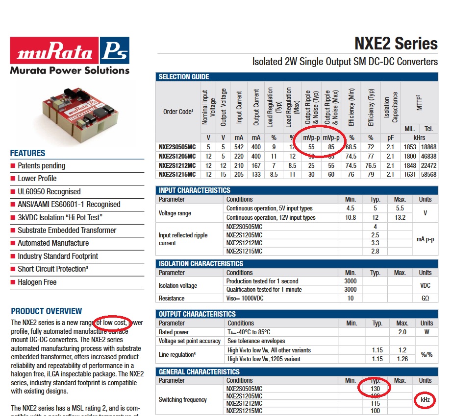

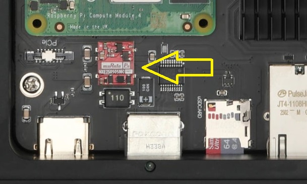

Что это у них там за красивая красная платка импортного производства?

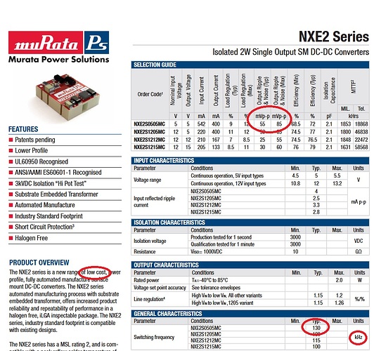

А это дешевая шимка-изоляшка, которая гонит в шинку 5 вольт разъема юсб 130 килогерцную пилу с размахом в несколько десятков милливольт.
Ну как так то…

https://www.dastereo.ru/uploads/default/original/4X/e/f/e/efe05afb12a18624d6a0b6e9dc43cd5c125d7592.jpeg
Могли бы и намного лучше сделать! Раз уж сделали спец “материнку” под этот проект. Самый большой косяк - посадили на общее питание: клок, синтезатор, сеть и самое хреновое - оптический порт, а он больше всего дёргает питание и соответственно в него гадит.
Ну ничо, прочитают это сообщение сделают в следующих проектах. А они читают, я убеждаюсь в этом с каждым разом.

Да у них на сайте написано. Я скрин выше вешал.
