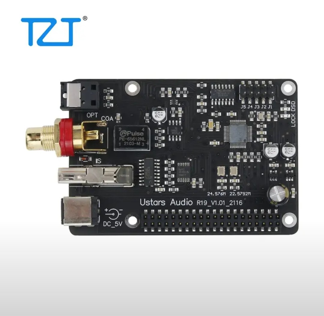

У меня вот такая
Питание подаю на неё, а малинка уже через GPIO питается
