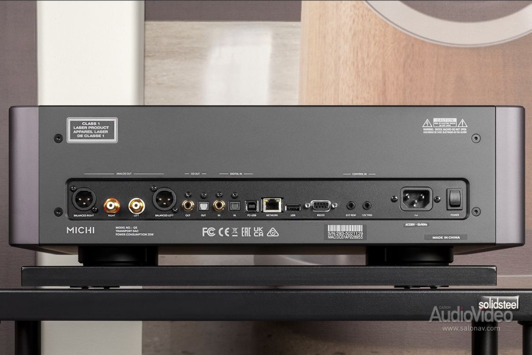

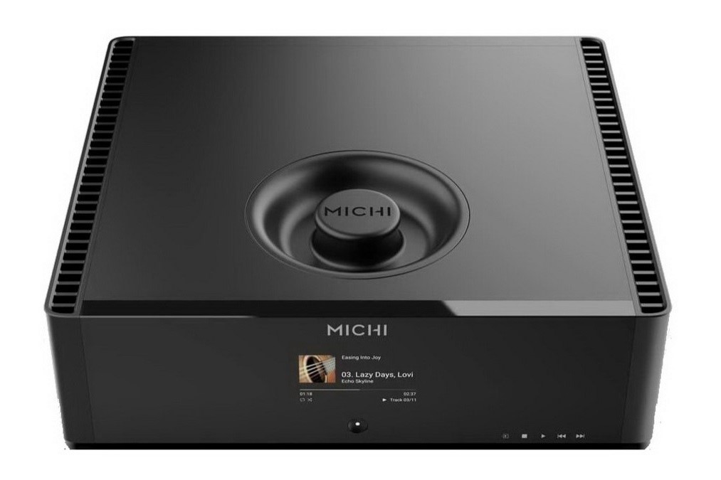

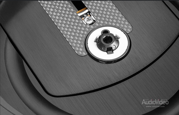

Michi Q5 - позиционируется вроде не как полный плеер, а транспорт с цапом.

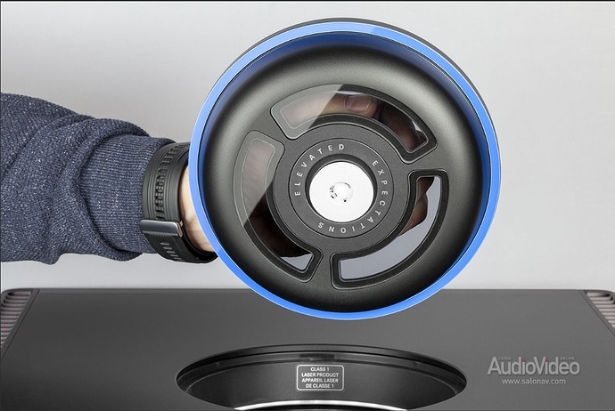

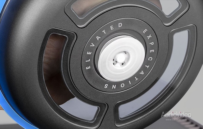

Так и написано - завышенные ожидания :rofl:
Elevated expectations - повышенные ожидания
Не хочу меряться длиной языкового образования, но перевести можно по-разному, зависит от контекста.

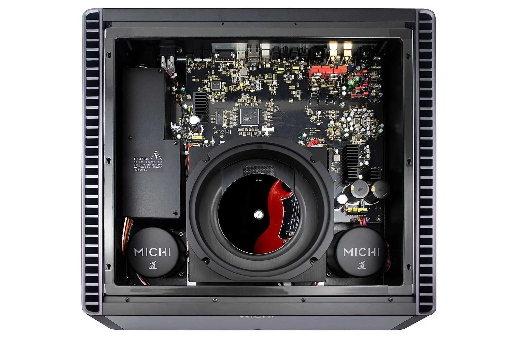

Завышенные, в данном случае, подходит как нельзя лучше (да и прикольнее), ибо это очередной новодел и внутри вские SMD и микромелкосхемы не слишком специально сделанные для звука, да и в остальном…
Корпуса только теперь делают, не жалея алюминия.
Ну, вы конечно можете оставаться в своих приподнятых ожиданиях. :innocent:
(Хотя и странно, учитывая высокий уровень ваших систем)
Это казан для плова. :rofl:

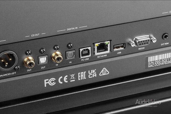

I2s нет, клочить не получится. Прошлый век)
А чем плеер отличается от транспорта с цапом?
Это как четырёхдверное купе.
наверное с точки зрения маркетинга за это можно взять в 2-3 раза дороже
Если по чесноку,то…
Когда указывают транспорт-цап,то основной упор был сделан на реализацию транспорта,а цап так с ущербным питанием и только для проверки работоспособности аппарата.
Когда полный плеер,то.. всего по чуть чуть в хорошем неплохом качестве.
