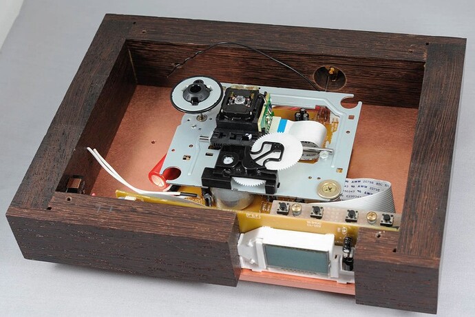

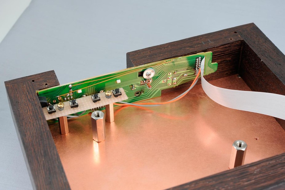

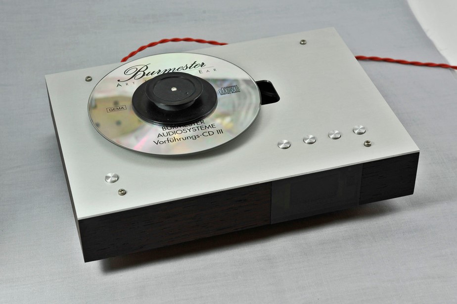

Проект сд-транспорта на основе механизма бумбокса JVC, по мотивам Shigaraki:

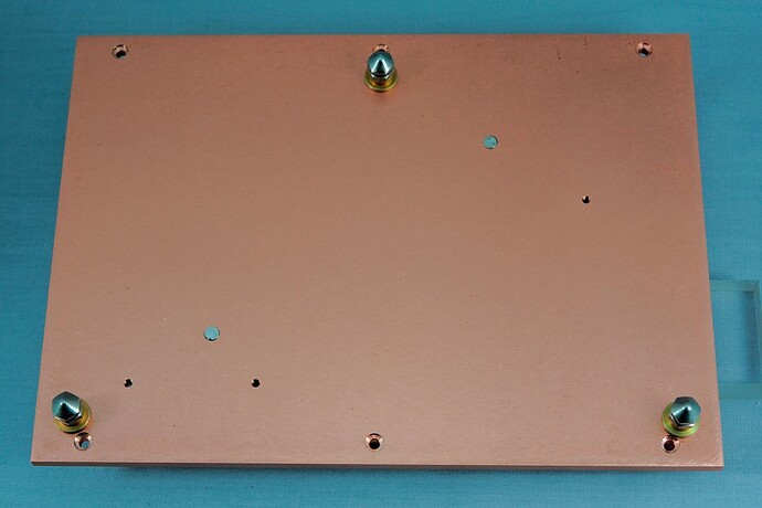

В основании медная плита толщиной 6 мм

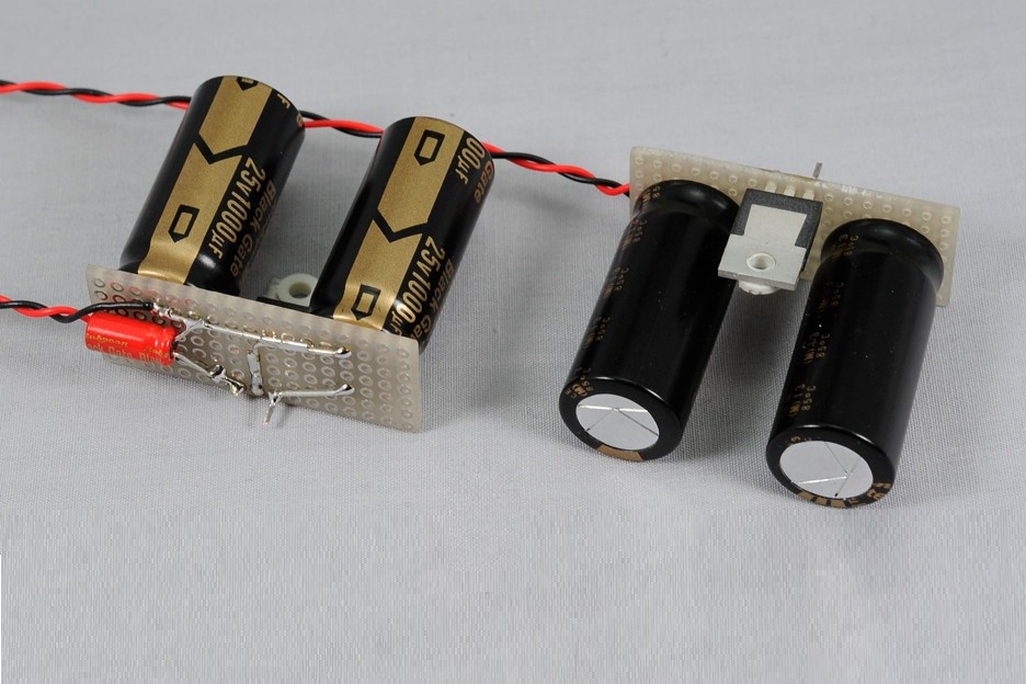

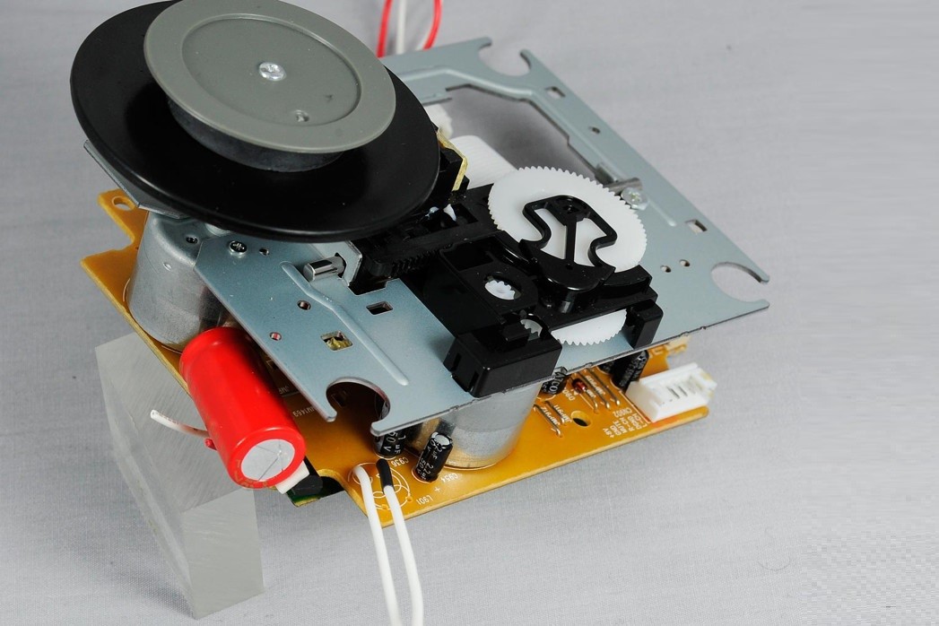

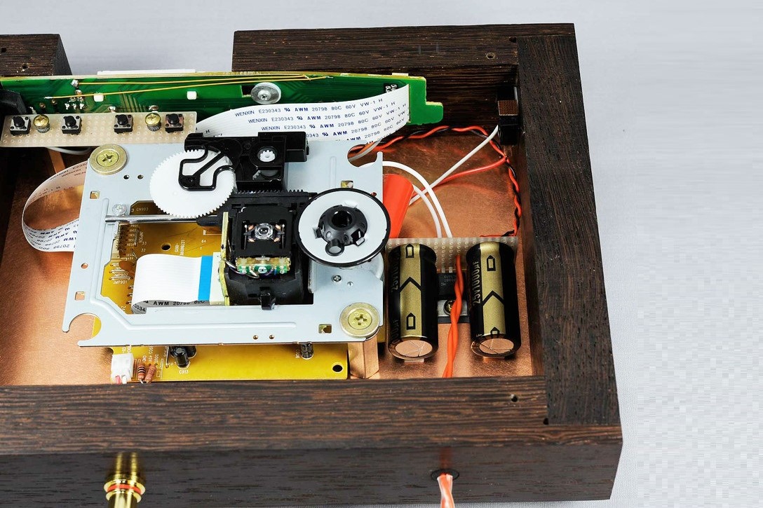

Механизм был дополнен конденсаторами Black Gate, как и остальное питание
Внутри он устанавливается только на две опоры
Управление и дисплей
Фильтр блока питания

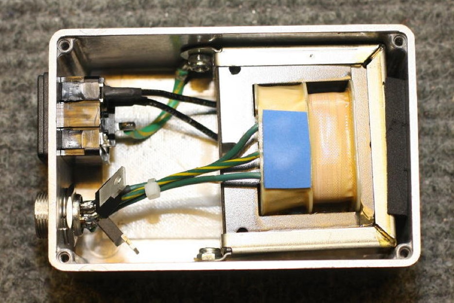

Основная часть блока питания с трансформатором и диодами вынесена в отдельный бокс
По словам авторов оказывается предпочтительнее CEC TL0.

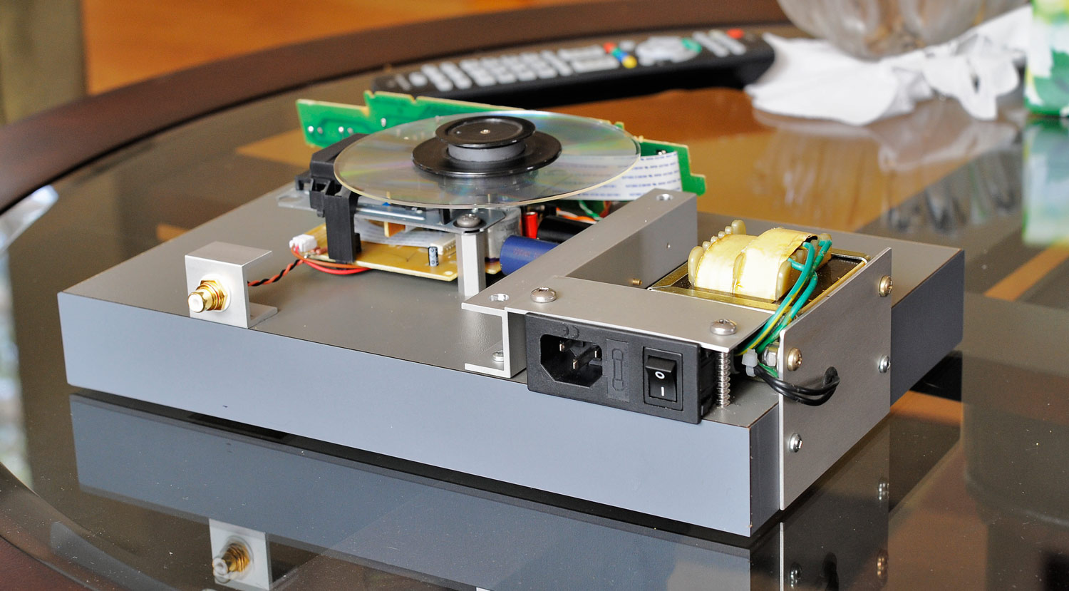

Или такая вариация :grinning_face_with_smiling_eyes:

Приятно посмотреть на изделие. Что-то спорно на мой взгляд (блэки, открытый диск..), но в целом классно..
Что то не верится,что лучше С.Е.С. Да и диск будет собирать всю взвешенную пыль и бросать на линзу…
Так это же “по словам авторов”, чего только не напишут, есть “эксперты” у которых дешевая китайская “кастрюля” метрономы и ML “убирает” :face_without_mouth:

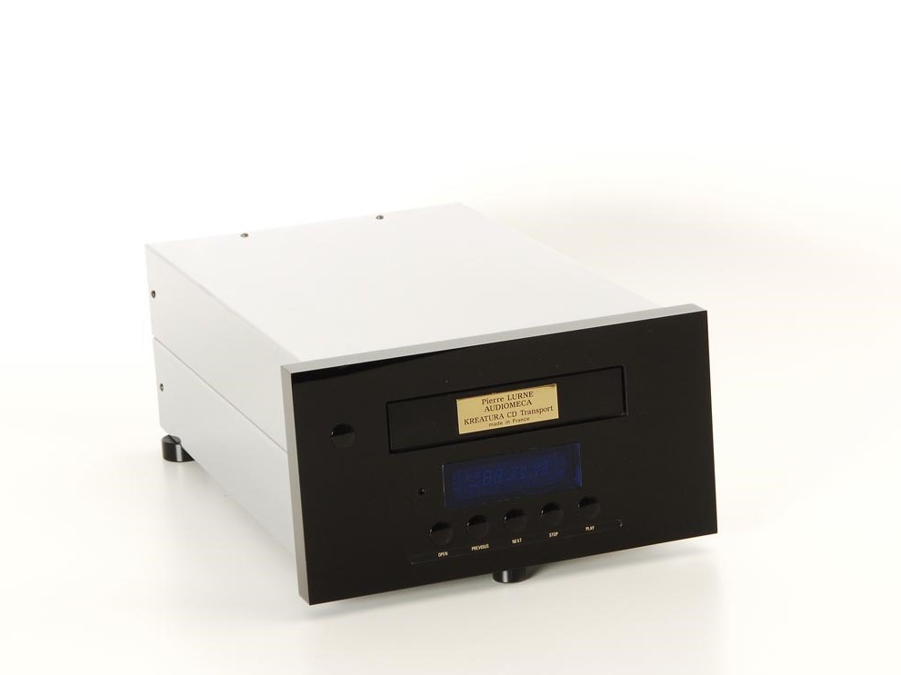

Какие будут мнения по транспорту Audiomeca Kreatura? Представляет какой-то интерес?
Пишут, 1000 фунтов в 94-м стоил… :thinking:
