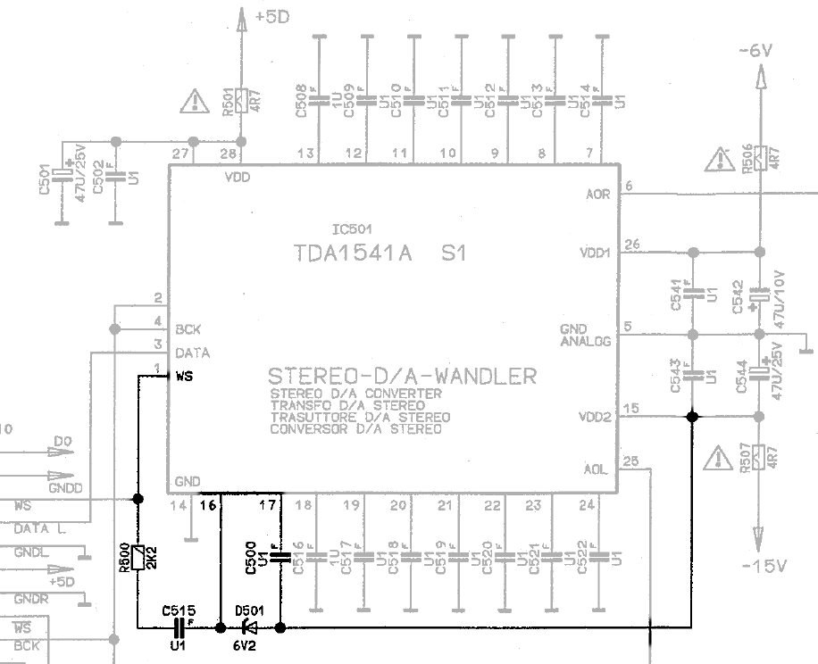

DEM clock - это отдельная тема, использованная только в архитектуре TDA1540 и TDA1541 для их DEM ячеек. Собственно DEM ячейки это и есть их основное отличие в их архитектуре от R2R мультибитов, откуда весь этот волшебный звук и есть, и он потому у 1540 самый волшебный, что их там больше, а 1541 уже более “оптимизирован”, можно грубо сказать, что он наполовину R2R ). Но 16 битный, в отличие от 14 битного 1540 ).
“DEM Mod” делался в Marantz CD9009, но это конечно не одно и то же, с внешним генератором частоты.
Да, верно, спасибо за уточнение. Правда тут тактирование от LE. То есть синхронное и прямоугольным сигналом. Я такой вариант пробовал, но он мне понравился гораздо меньше, чем асинхронный генератор с отдельным питанием. Частоту подбирал на слух, лучший звук в диапазоне 900 кГц- 1,1 мГц. Сигнал синусоидальный, амплитуда около 1В.
Вадим, Вы к своему DAC 4/1 легко можете подключить внешний клок. Нужно просто отпаять конденсатор с ног 16-17 и подать на них сигнал.
