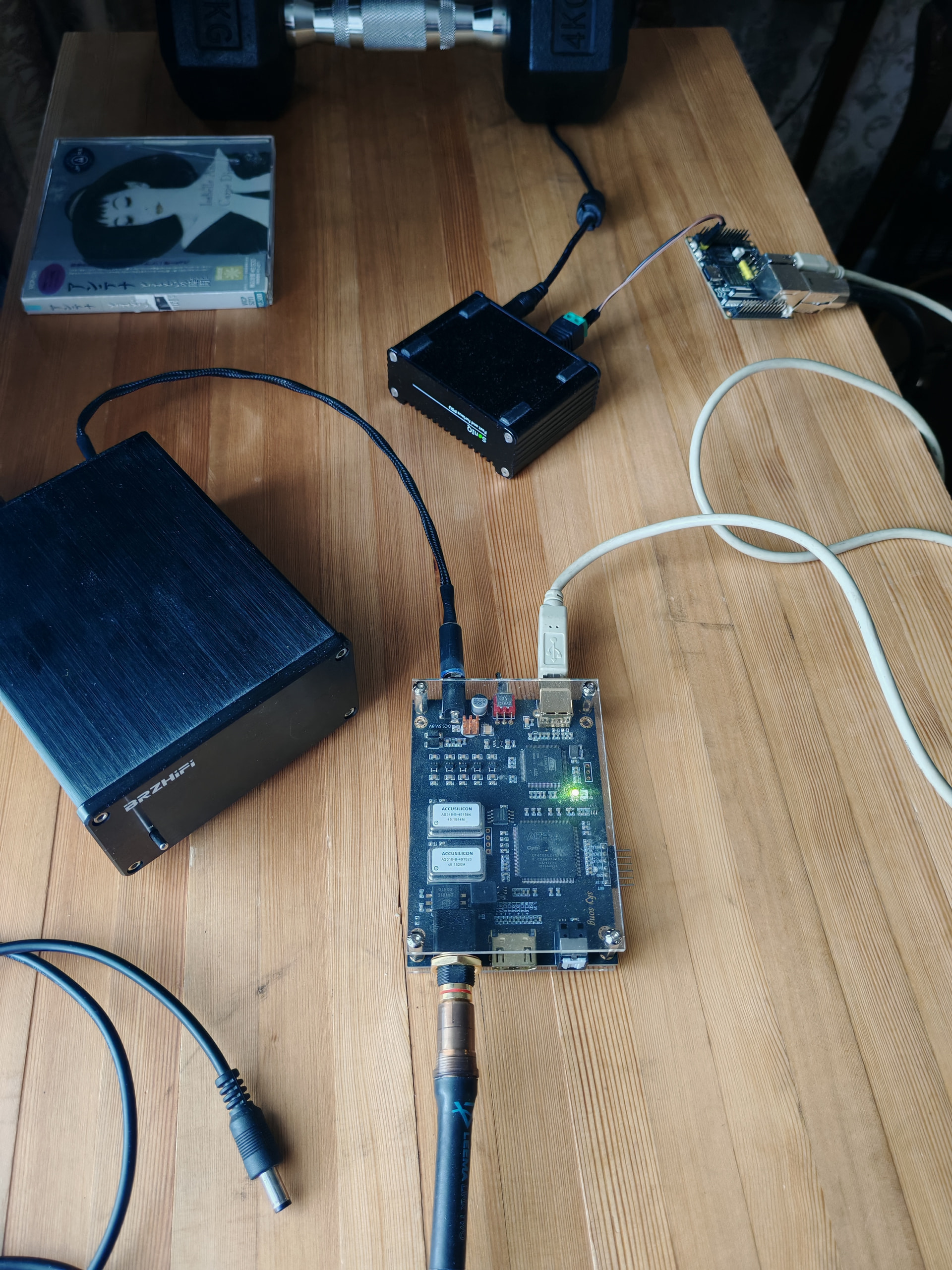

Это мой пробник для понятия, многое (платки) позаимствовал у добрых знакомых.
И звук получился очень интересный. Да, переплевался, да, потерял звук пару раз, но опять собрал, настроил, нашёл (может случайно, но..) тот классный звук.
Играет с Шармом на лампах, через spdif rca. Мне нравится результат, отложил Блюсаунд доделанный пока. Хочется чуть больше эстетики.

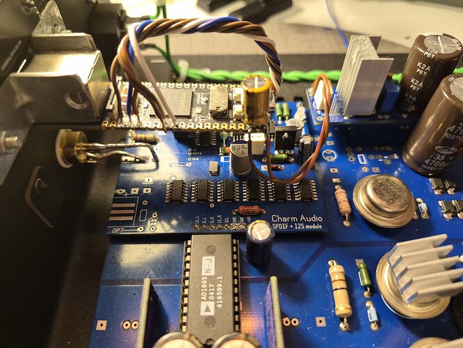

Вот как это выглядит в туровом Шарме 2.5 гибрид

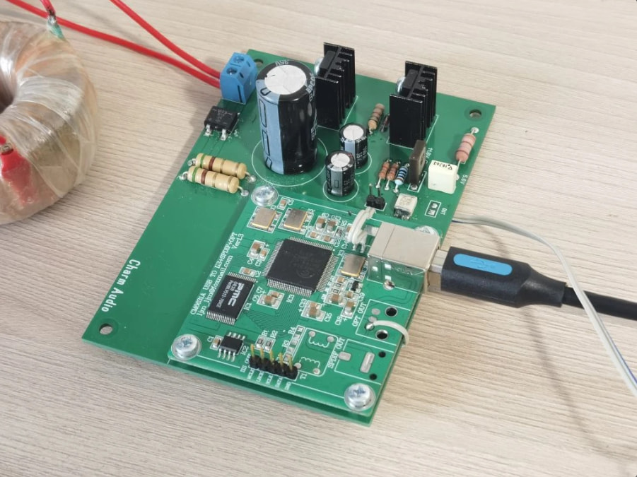

Сейчас находится в разработке USB-SPDIF конвертер.
Основан на готовой плате (чип CM6631A), с которой убрано все лишнее, включая штатный интегральный стаб на 3.3V. Напряжение на процессор и клоки подано напрямую от дискретного линейного стабилизатора. В качестве буфера SPDIF сигнала применен простейший эмиттерный повторитель, так по звуку оказалось лучше всего. Выходы RCA и XLR.
Плата собрана и протестирована, сочиняю корпус.

Денис, Приветствую, поздравляю с новой конструкцией! Почему выбрали именно эту плату, почему не ксинг, аманеро, хмос?
Во-первых, 6631а это специализированный чип, спроектированный под аудио. А то, что вы перечислили ПЛИС, а я их не люблю.
Во-вторых, CM6631A потребляет примерно в 2 раза меньше, значит меньше гадит в питание и в эфир.
В-третьих, большая плата, проще поддается доработке.
Ну и в конце концов, я ретроград и просто люблю старые железки)

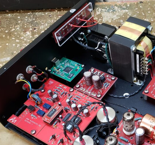

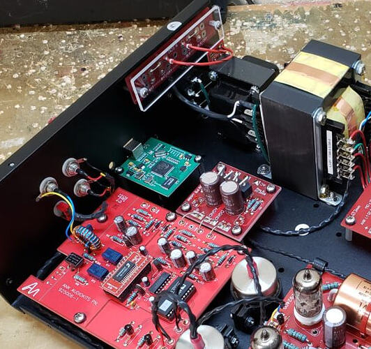

Кстати, эта платка замечена в ЦАПах AA
