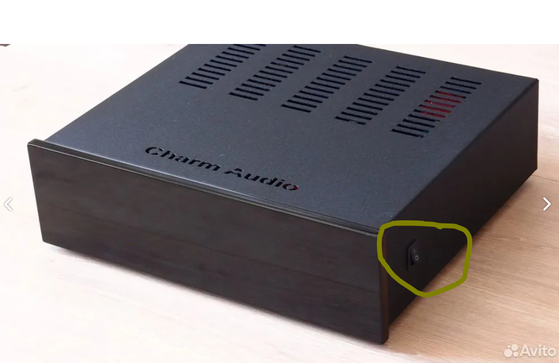

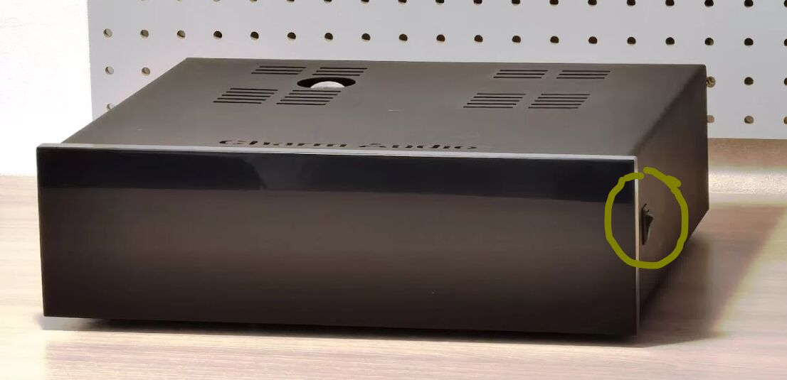

Ознакомился с ассортиментом ЦАПов на авито. Кнопку включения заметил только на одной новой модели. Те предполагается круглосуточная работа изделий? Не выдергивать же каждый раз шнур из розетки
Здравствуйте!
Кнопка питания у всех аппаратов расположена сбоку справа, ближе к лицевой панели.
Точно. Спасибо, не заметил чёрное на черном. Рассматривал фотографии без верхней крышки. На них выключатели не выведены.
