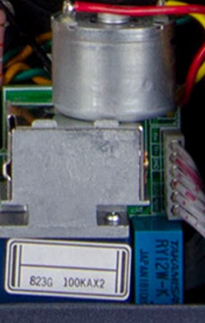

нашел вот в Сети картинку - на ней нет нужной информации?
100 кОм
т.е. это хороший показатель , он выше 50 и поэтому я разницы не слышу?
двойной, 100 кОМ, с логарифмической характеристикой(могу ошибалься насчет последнего)

нужно учитывать, что реально входное у вас немного меньше, так как оно складывается из сопротивления этого переменника и входного сопротивления следующего за ним каскада, которые соединены параллельно.
Ну в два раза меньше не может же быть?

«Хороший показатель» – это 2…10К. Ваши 100 на малых уровнях громкости означают, что весь звук проходит через резистивный слой огромного номинала, и там половина музыки и умирает.
Малые значения спасают, но это требует низкого импеданса источника. Вот он-то у разных устройств очень сильно разный.

К тому же, на картинке по-видимому моторизованный Альпс, а зто самое злое, что можно использовать в РГ. Альпсы высушивают музыку, получается сухфрукт. Но это личное.
