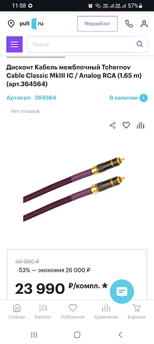

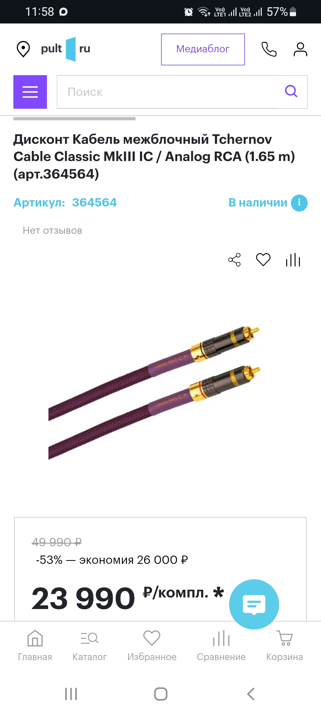

Заметил на пульте сегодня
Дисконт на пульте? Наверное, перерезанные и связанные бантиком
Ну или скидка на не пользующийся спросом товар, более вероятно)
Написано, закуплен под заказ но не выкуплен. Жаль, не балансный)

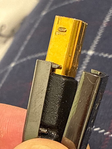

@Tchernov_Cable Ни с того ни с сего разлетелась внешняя крышка usb B разъёма на вашем кабеле, это можно у вас отремонтировать? Или самому приклеить? На пинах крышки клея нет, крышка зажимается на кабеле, но не достаточно плотно, может потом снова отлететь.
Добрый день.
Попробуем, присылайте. Свяжитесь с отделом продаж в понедельник.
