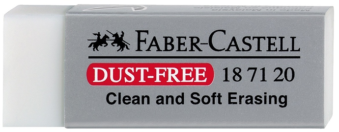

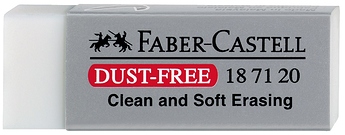

Kontakt 60 — визуально никакого эффекта, максимум будет тот же результат, что и от изопропанола 100 рублей за ведро. Стерка рулит, все становится как яйца у кота. Но как оказалось, стерка стерке рознь. С виду безобидная KOH-I-NOOR 300, со слоником которая, содержит абразив и под лупой видно, что металл отнаждачен (особо усердные и золотишко сотрут). Бонусом: все вокруг в трухе. Из совсем другого материала Faber-Castell 187120 — не царапает и в использовании в разы удобнее, но по степени чистки чуть не дотягивает до абразива.

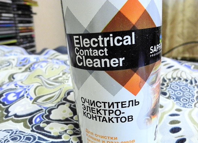

Помню, почистил вот таким средством
Неделю высоких не было. ))
Состав был полностью удален с поверхности разъема протиркой насухо?
Само - собой, не первый день за мужем. ))
С XLR разъёмов насухо сами понимаете. )
Особенно с Female. )
