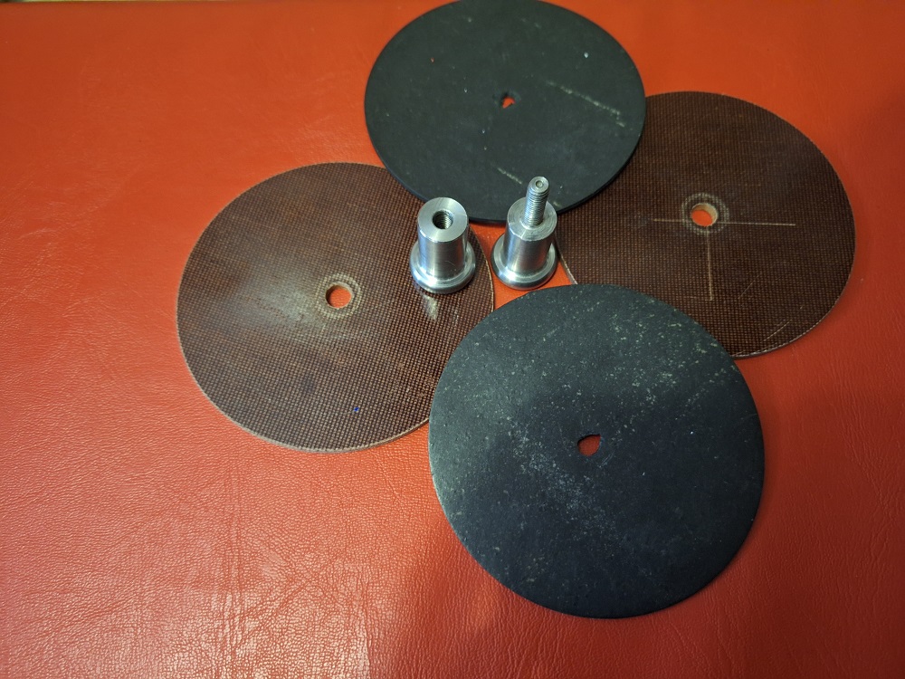

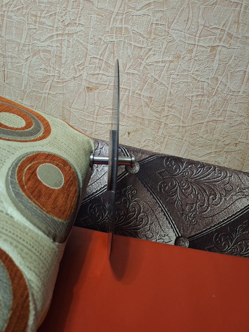

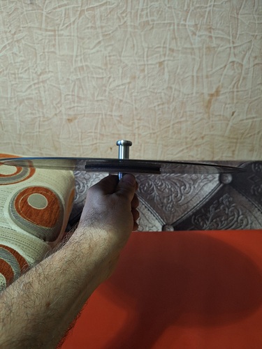

Чем мыть пластинки и чистить иглу? rorik73 пробовал мыть с помощью фери и средства «Солнышко», затем купил вакуумную мойку с чистящим раствором; для удержания пластин при мытье сделал ручку и диски, защищающие яблоко. Для иглы использует жидкость со специальной щёточкой и силиконовую приблуду, но в эффективности последней не уверен.

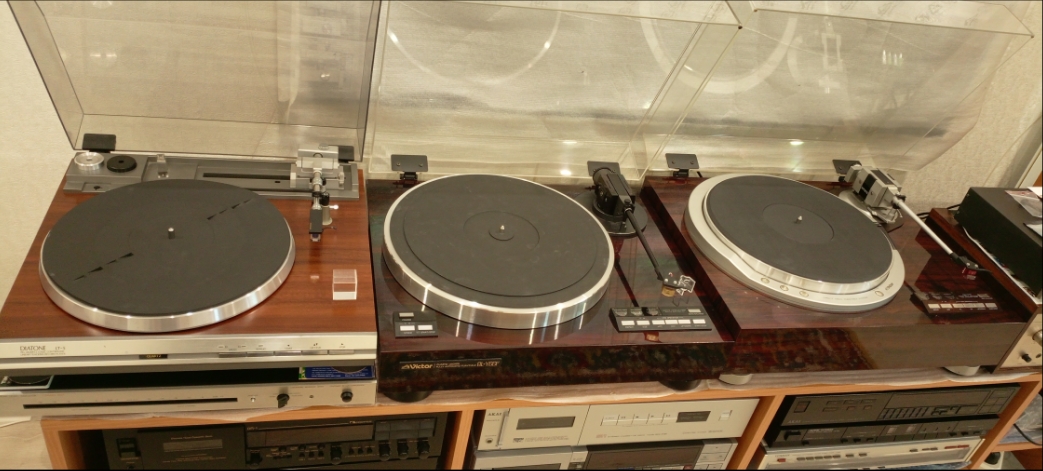

Любой проигрыватель требует настройки от простой до точной , кто-то с этим не парится повышая качество звука на 3-5% , мои проигрыватели , которые лично пользовал это Micro Seiki dd 7, Trio Trio KP-700D, Pioneer Pl-7l, Technics sp 10 mk2 на родном столе sh10b3 с тонармом Fidelity Research fr 64 и я не кому не навязываю свои идеи о том как правильно , я просто рассказываю как это происходит у меня, где я набил шишки, а где-то реально получил значимый выхлоп, у каждого свой опыт погружения в винил, меня он не напрягает от слова совсем , только в радость, да же отрицательные и неудавшиеся эксперименты .

Тогда начинать надо с апартаментов именно под винил, что бы стоял прямоприводный, пасиковый, роликовый и непременно хоть на одном Тангенциальный тонарм стоял.
Плечом к плечу стоят точно в ряд у меня и столько места под них увы нет.

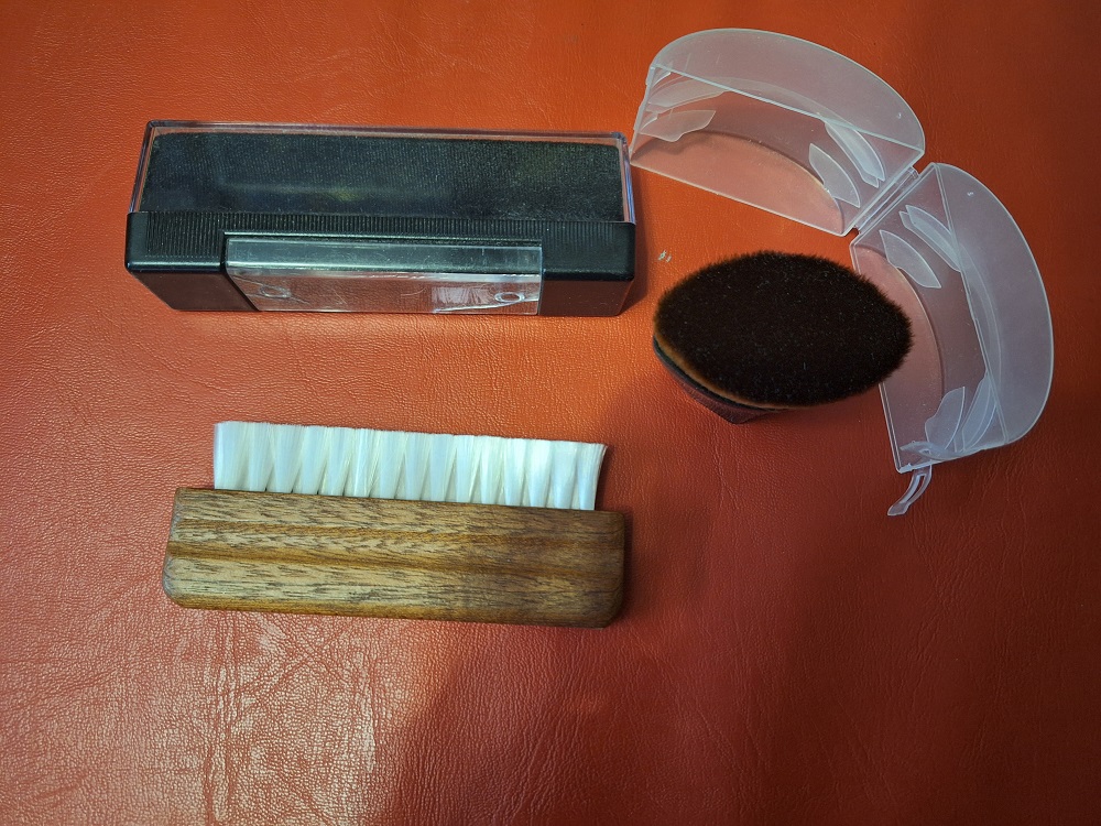

С чего начинал лично я свой путь в виниловый океан , после покупки самого винилового проигрывателя, благо пластинки я начал накапливать, за долго до этого момента и уже штук 50 точно было на момент приобретения вертушки. Достав пластинку заметил, что они были мягко говоря не очень чистые и с разложившимися конвертами, от этого страдают очень сильно пластинки мелодия , да же новые вынимаешь с хранения , а там внутренний конверт в труху просто. Начал с самого простейшего аксессуара , многие его используют я так думаю, но не утверждаю
самые простые без фанатизма .
Но не все пластинки удалось щётками очистить, пришлось сделать приспособку для мытья пластинок под краном с помощью того же самого Фери

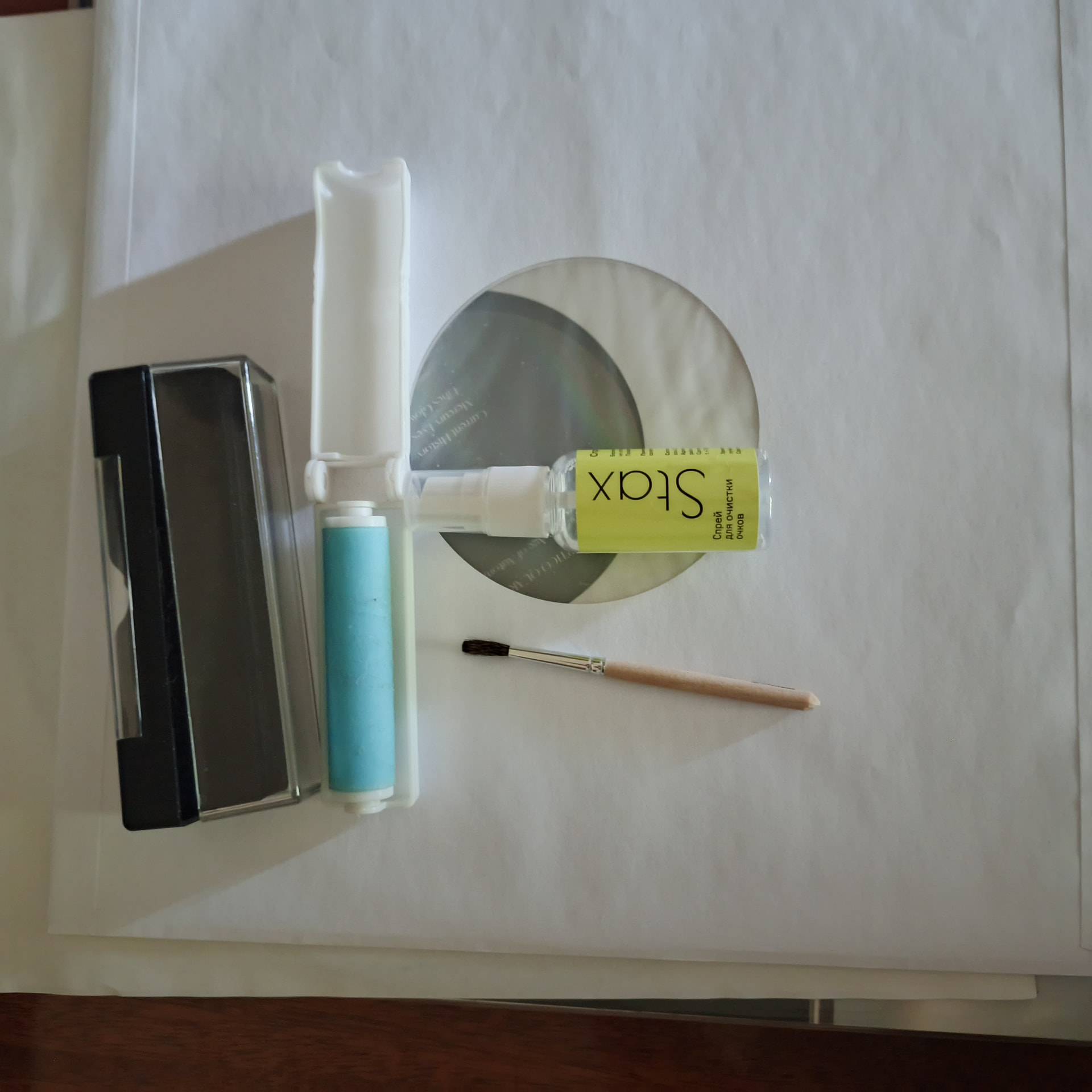

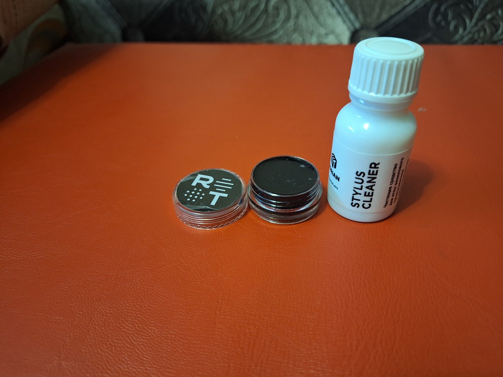

но вот иголка то же накапливает на себе разный мусор , пришлось и для неё прикупить чистелки
жидкое с кисточкой , есть ещё кисточка фирменная от Ortafona в комплекте к иголке LVB 250 шла, ну и вот такая силиконовая холодцеобразная масса для опускания в неё иглы , иногда пользую

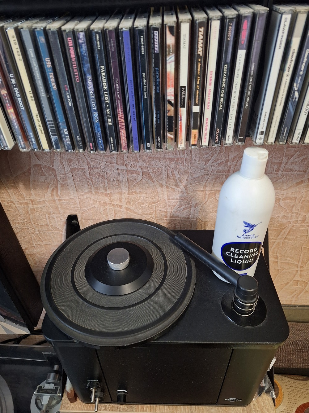

дальше уже купил мойку для винила
со спец средством, некоторые средство бодяжат сами, я пока пользую магазинное
