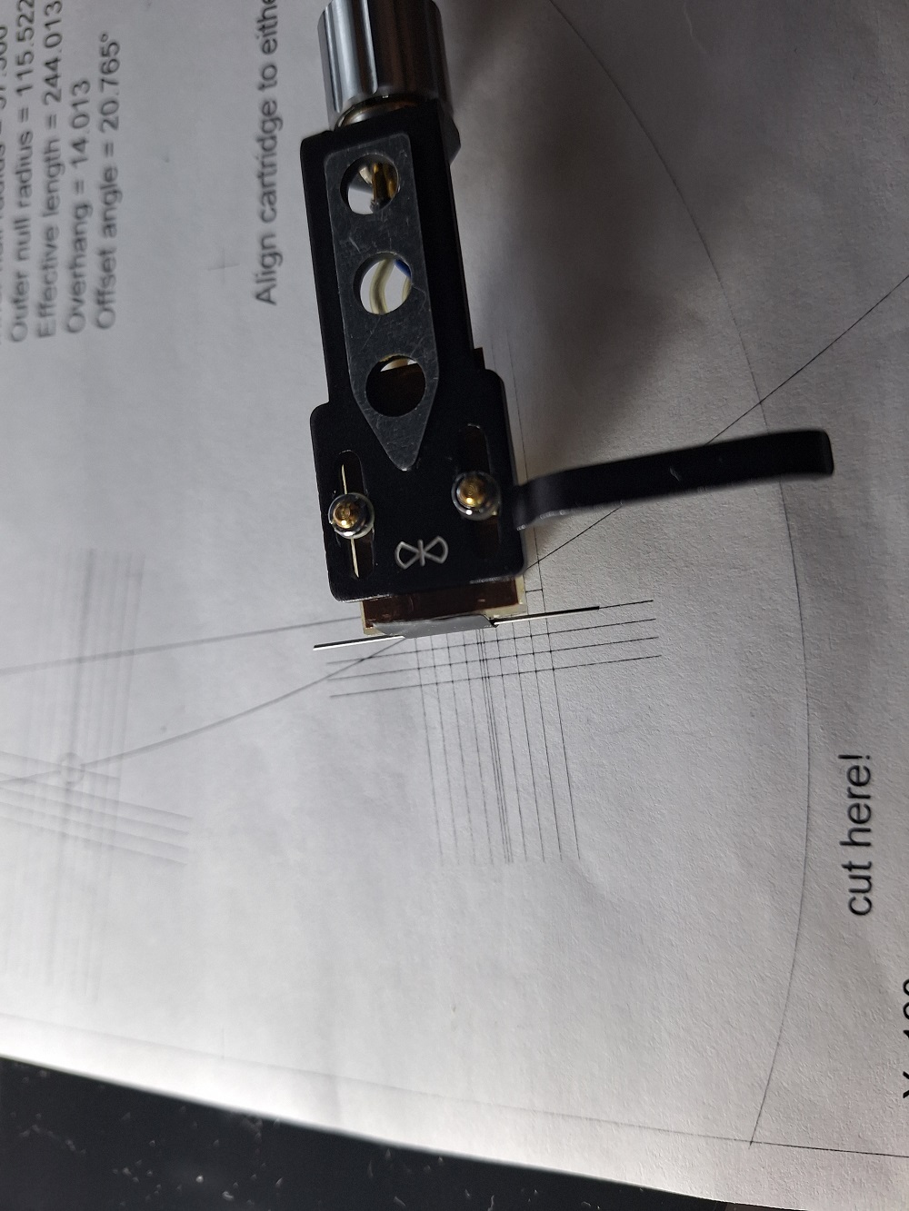

Ортофоны СПУ-шки с их корпусами не всегда точными. Я умудрился грифель аккуратно прикрепить снизу к основанию самой гзм. Дык не было соосности с корпусом.
Вот ещё тестовые пластинки, для увлечённых товарищей вещь интересная. Меня пока гложет соответствие имеющегося тонарма и имеющейся головы. Если параметры головки известны (AT VM540 ML), то данных по старому штатному тонарму Pioneer не нашёл, да и лучше проверить совместимость по резонансной частоте связки, мне так думается.

Для регулировки VTA и азимута лично я использую микро уровень пузырьковый, его вес примерно 1 гр: https://www.ozon.ru/product/mini-uroven-poverhnostnyy-kruglyy-10mm-kristyle-4546805033/?at=1sGl1PYnYvwQf3i_Dczdx90f0UD0tW4Z&sh=Mzh8OeuYgA

П.Ю, у меня их несколько. Грифелем у меня получается немного точнее. Проверял и фазгометром и на компе.

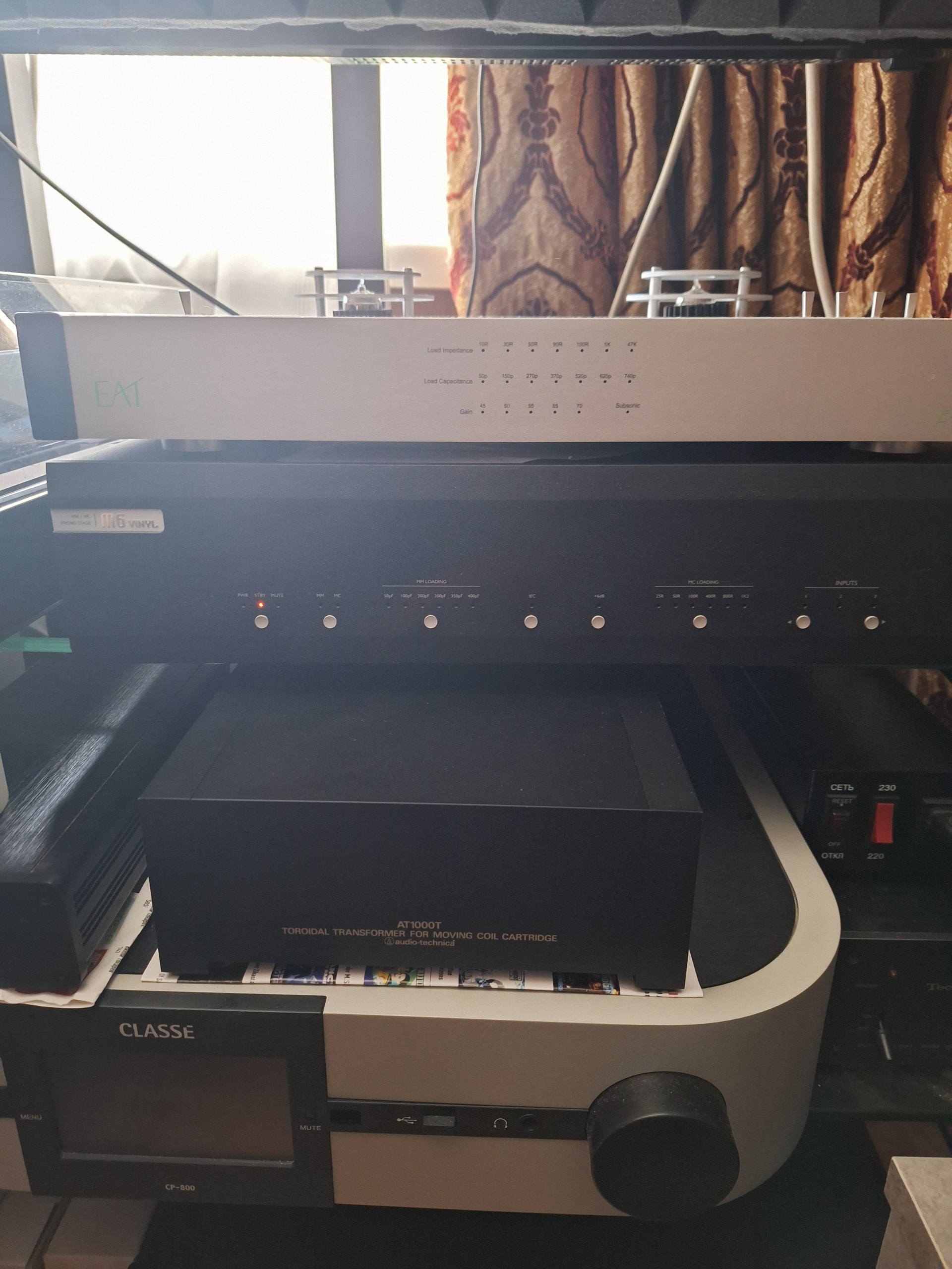

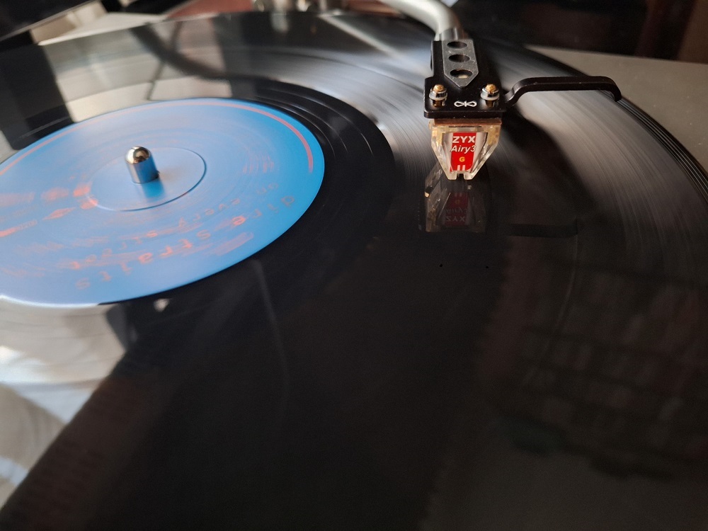

Ну и пока после всех настроек игры с шеллами и головками , остановился на таком сочетании, приятно всё звучит.
Этот вариант то же не плох, проигрывает zyx по объёмности звучания и плотности в нижних частотах, но не ловит сибелянты в конце пластинки на женском вокале , у zyx это проскакивает, увеличение угла vta , прижимной и антискейтинга полностью эту проблему не решили иногда сей нехороший эффект проскакивает.

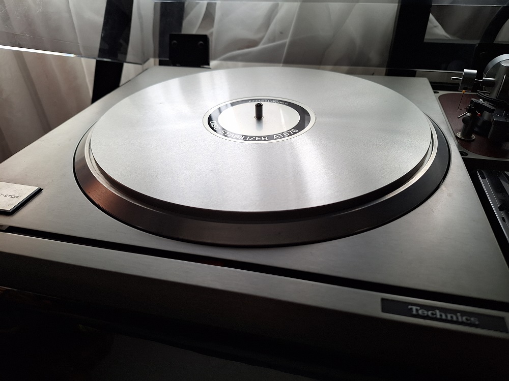

Стабмат от Audiо-Тechnica AТ676 каких либо слышимых вау эффектов в звучание не принёс, хуже то же не сделал, послушаю ещё, может эффект проклюнится.

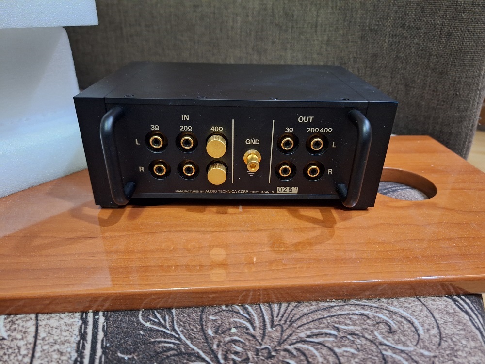

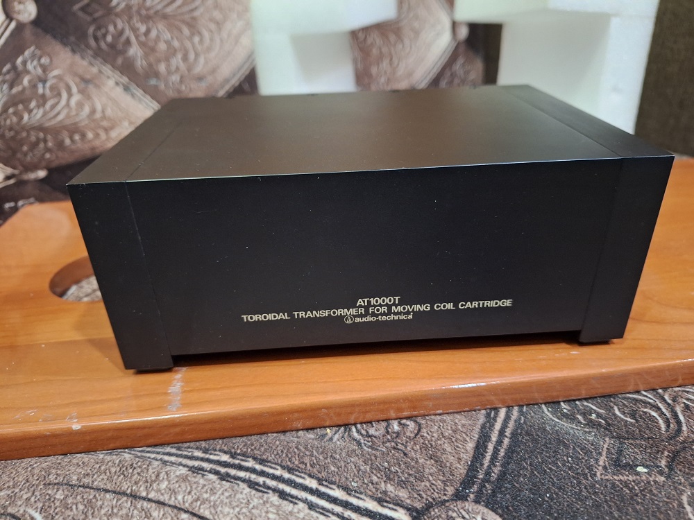

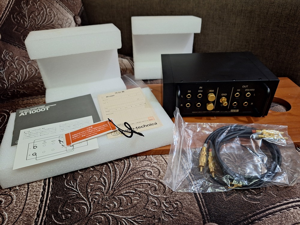

Очередная приехавшая штуковина для получения более качественного звука от Мс головок, буду пробовать и её, а вдруг, понравится можно будет приобрести, что-то более интересное и топовое из трансов.
Прирост звучания с трансом относительно мс фоника есть, объёма в звуке стало больше, да в паузах гробовая тишина теперь .
Классная штуковина в сохране, вроде выпущено было всего 1000 штук. Какая головка, с каким фоником?

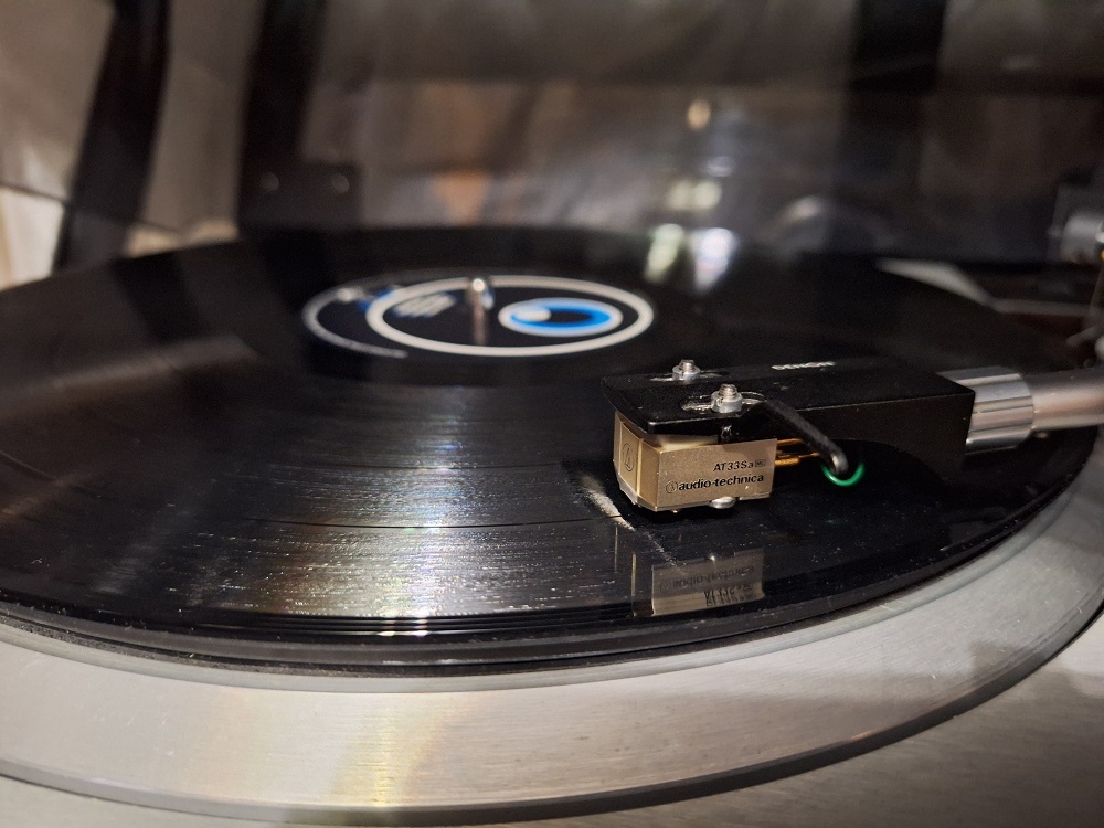

Пока стоит AT-33Sa , с другими ещё не пробовал , пока с этой прогриваю , наверное больше уши, фоники EAT GLO-S и NAD M6vinil.
