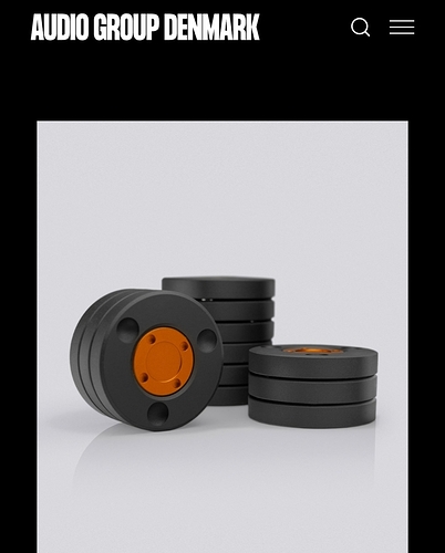

Заинтересовали такие опоры под АС .
Раскрученный в последнее время производитель и цена более ли менее за два комплекта (1200евро).
Появились относительно недавно и мало обсуждений.
Никакой резины, корпус композит и титановые шарики.
Там и шариками поиграться можно, купив на стороне (родные стоят как самолет), на али например. Керамические, карбид титана. Как в Т2, только за 3 копейки))
Из наших кто-то игрался.
Металл шарики из керамики ( ну или типо того , ) многие поставили
Эти точно проверены временем
Ну хз. Нет покрытия сверху и снизу: и полка и устройство будут пацарапаны. Я весь обвязался Pillartech. И дешевле и продуманнее, и в руках чувствуется вещью, а технология такая же.
