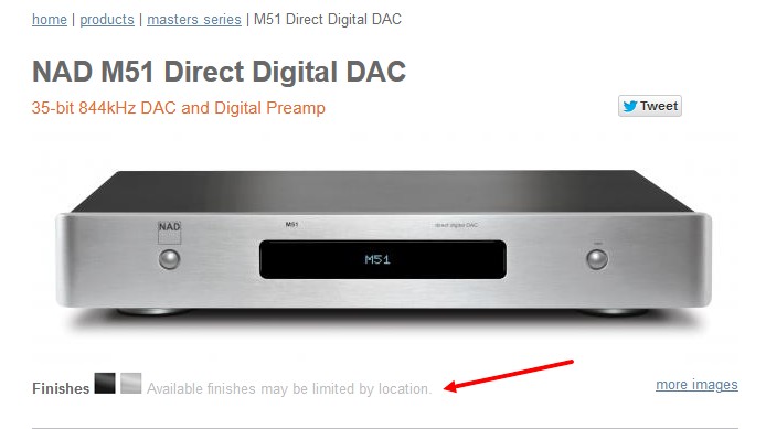

Конечно, нет. Просто разные предложения в разных регионах. Доказательство тому скриншот сайта nadelectronics.com от 25.03.2015г. (web.archive.org рулит!)
Что мешало управляющему менеджеру ответить, что да, когда то выпускали?
А он сказал, что это кастомная версия.
Что значит кастомная?
Малая серия?
Тогда понятно.
Он наверное просто недавно работает в ленбруке :joy:
Еще раз - мы получали черные М51, или в 13 или в 14 году, уже не помню точно.
Сначала шло только серебро, потом все стали требовать черные, мы им передали пожелания трудящихся, и они выпустили.

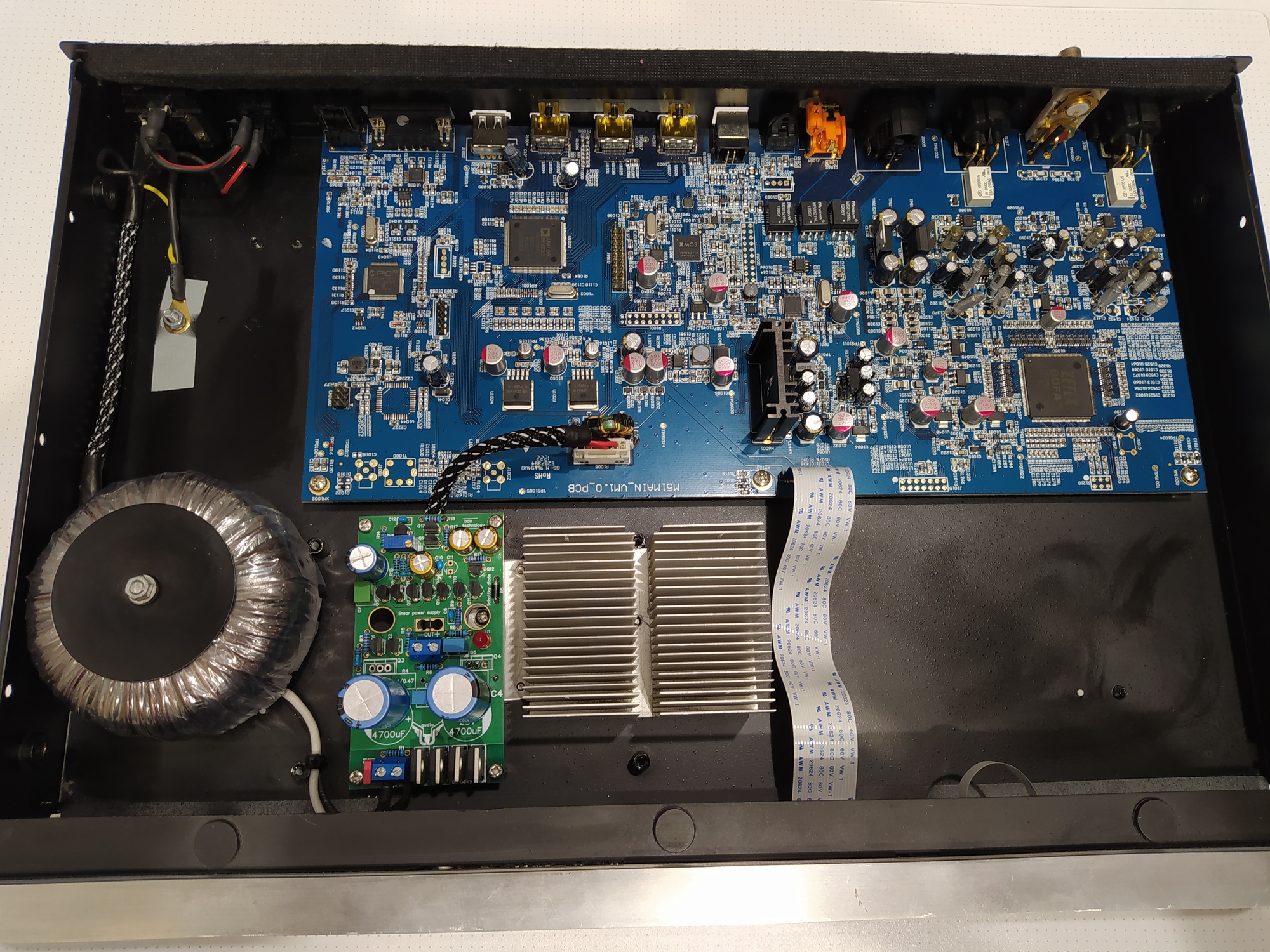

Стоит упомянуть что в обоих аппаратах заменен блок питания на аналоговый.
[/quote]Подскажите, что за блок?

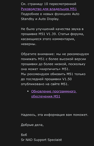

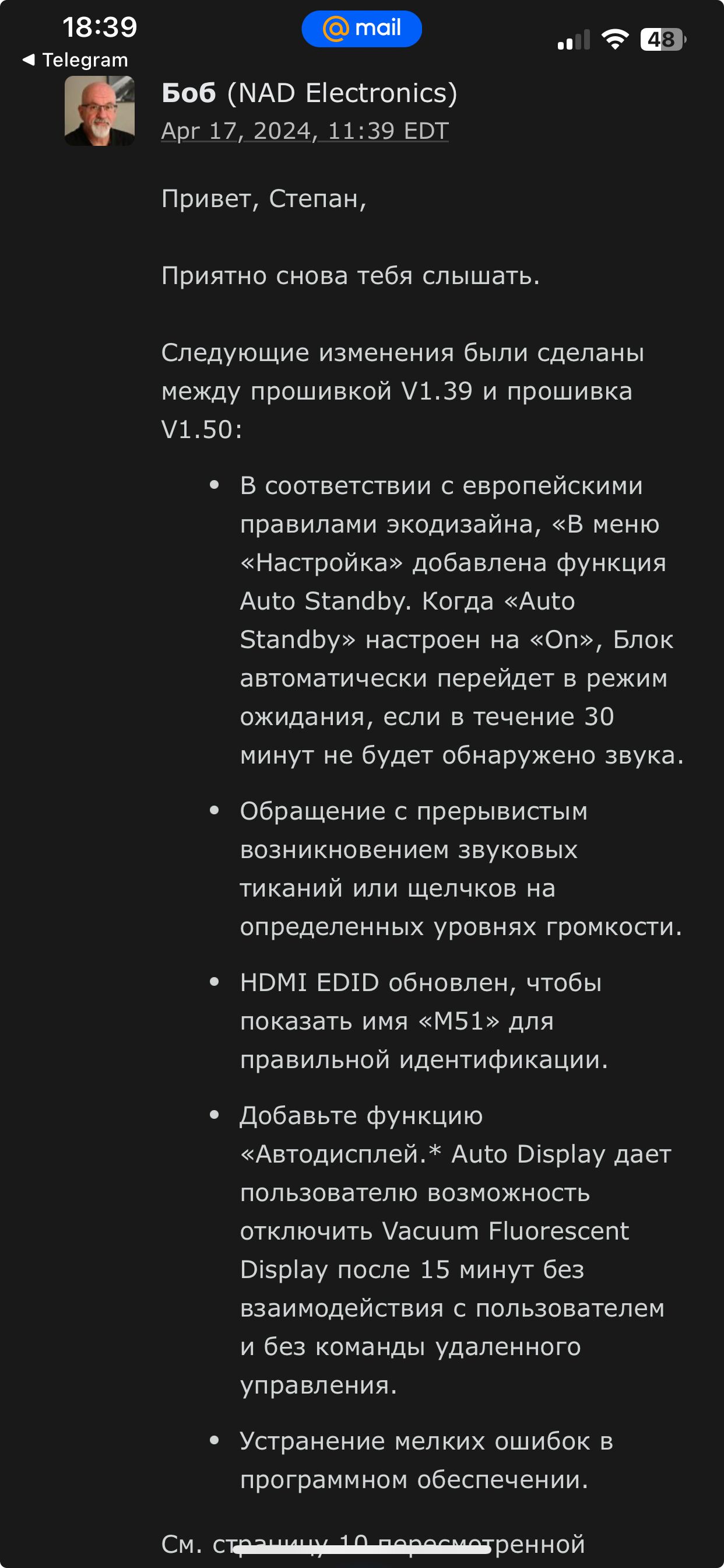

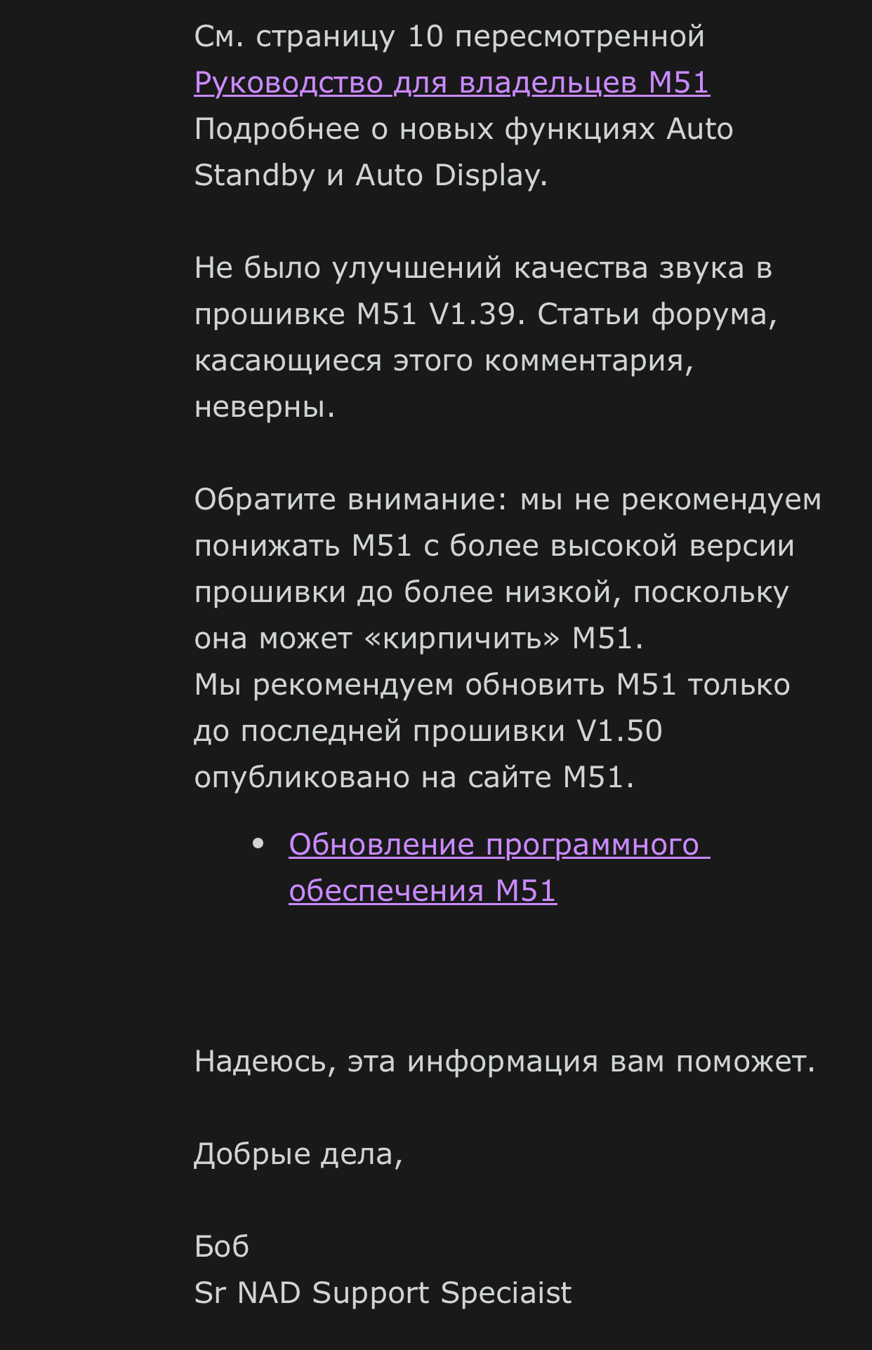

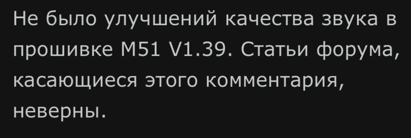

Что и следовало ожидать, в поддержке не шарят за звучание
Больше не буду писать на тему разницы в прошивках.
Последний раз напишу.
Просто, кто то не понимает очевидных вещей.
Делать ссылки на ответы официальных представителей нет смысла.
Ни кто не признает разницу в звуке.
Иначе их засыплют рекламациями.
Надо придерживаться строгой политики, что звук без изменений. И это нормально.
А как в ней могут быть улучшения, если она начальная?
Всё правильно они сказали.
Вполне очевидно, что целью новых прошивок не является изменение звучания аппарата, но это совсем не значит, что новые прошивки на это звучание не воияют. Не напрямую конечно, но через утилизацию ресурсов не могут не влиять.
Добрый вечер . Я вроде выкладывал фото внутри аппарата с измененным питанием, не помню, давно было. Если интересно будет владельцам М51 посмотреть что можно сделать с питанием, пишите сюда, разберу еще раз аппарат и покажу что да как, ничего сложного там нет.

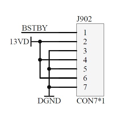

здравствуйте, интересует распиновка разъёма питания.
Так-то все понятно, кроме одного пина - на схеме это BSTBY.

Доброе утро! Расскажите, пожалуйста, поподробнее что да как, можно ли купить готовый блок?
