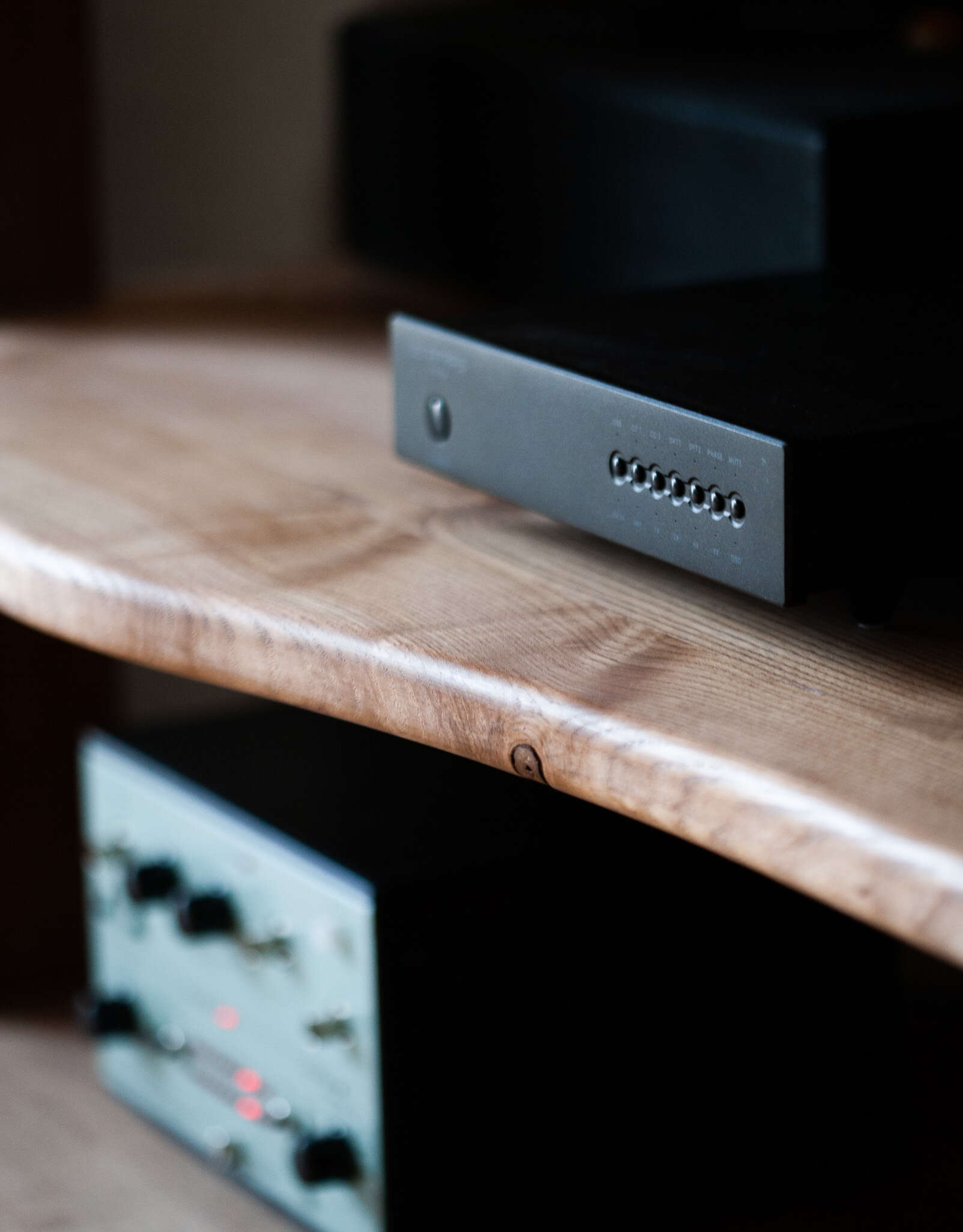

Получил Ares.
Первые пара часов знакомства в наушниковой системе.
Тут подробно
С конца в начало: Shure 1840, ушной усилитель, точнее два по очереди: один на дремучих EL- подобных пентодах в триоде, с RGN2004, другой – полупроводниковый без ОС по схеме Игоря Семынина.
USB: конечной плата Beagle с Pure Павла Погодина, мост на выделенной Nstreme-сети на двух MikroTik, и ROON ROCK на NUC.
В качестве оппонента в диалоге – цап на PCM58.

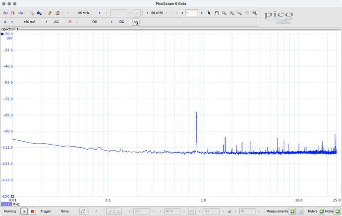

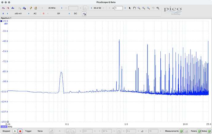

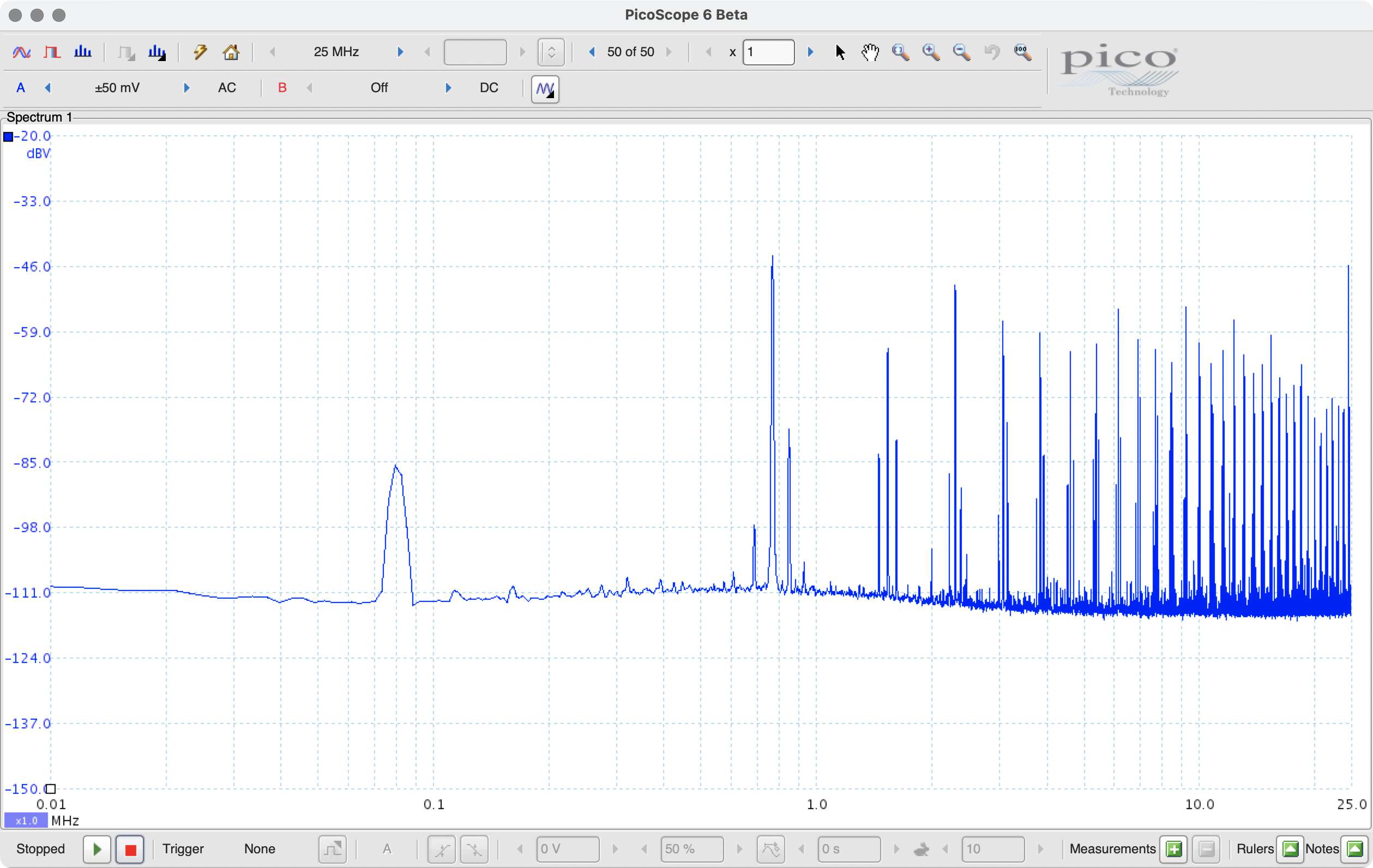

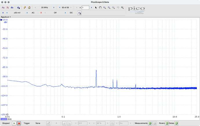

Помимо трубок, манометров и термометров к голове профессора, вчера меня смутило заметное давление на уши с транзисторным усилителем. Это такой… ультразвуковой эффект, и вообще-то он может возникать при возникновении возбуда. Вспомнив об этом, я сегодня посмотрел спектроанализатором, что происходит на выходе устройства. Арес при этом ни к чему не подключен, только в силовую сеть. На выходе тишина, сигнал не идет.
Ось Х - мегагерцы.
Меня лично такая картина пугает. Мне кажется, это несколько недопустимо. И если ламповый тракт это проглотит, потеряет в выходных трансформаторах или даже еще до них, то некоторым полупроводниковым усилителям даже без обратных связей может быть очень тяжело. Зависит от того, какие меры предприняли производители для защиты от таких ситуаций.
Такая картина в мультибитном. А обычно еще лучше.

Виталий, точно при измерениях не было ошибки? С землями например?
Уж очень катастрофично выглядит.
Компьютер был на АКБ конечно же, АКИП на его USB. Никакой связи с внешним миром. Щуп с пружинкой.
А что измериловка показывает когда кабель в воздухе болтается, уж очень мрачная картина
@ath
Такое
Выброс в центре идет от Мака, если щуп закоротить, то тишь.
Однако… Спасибо.
