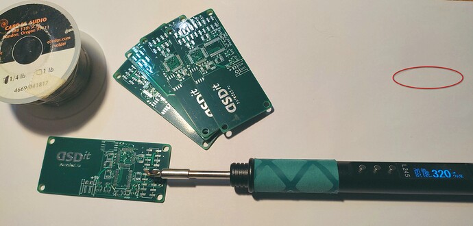

Друзья, может кому надо, заказал с избытком
Мне интересно, не пойму как написать в личку :slightly_frowning_face:
За какую цену отдаете? Если еще не все разобрали и цена будет приемлемая, то я возьму.
В личку тоже не получилось написать.
Ответил в ЛС Вроде бы раньше сложностей с отправкой сообщений не наблюдал.

Мне тоже была бы интересна одна плата, если ещё остались, и тоже в личку не могу написать…

Тоже есть интерес на одну платку.
