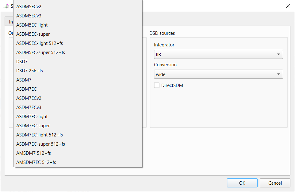

Всем привет, вышел новый HQP версии 5, с новыми модуляторами, у кого DSC под боком прошу послшать как оно)
Что-то у меня HQP не видит Pure NAA(HQPlayer) ver. 03.04.2023 :thinking:
Смогу проверить только на демо HQP Pro, а для нее пока крайняя 4.22.2
Герман Вы к тому, что ваш комп не потянет? Ну Pro наверное тоже скоро появится, кстати не помню в Pro ограничение реализованно.
Проверять имеет смысл на максимуме. DSD1024 на i7-8700 даже без модуляторов серии EC нереалируемо online. Особенно с даунклокингом до 800MHz ))
Круто замахнулись), это какое устройство у вас кушает DSD1024?
Ну хотяб DSD512 уже процессоры тянут, уже хорошо…

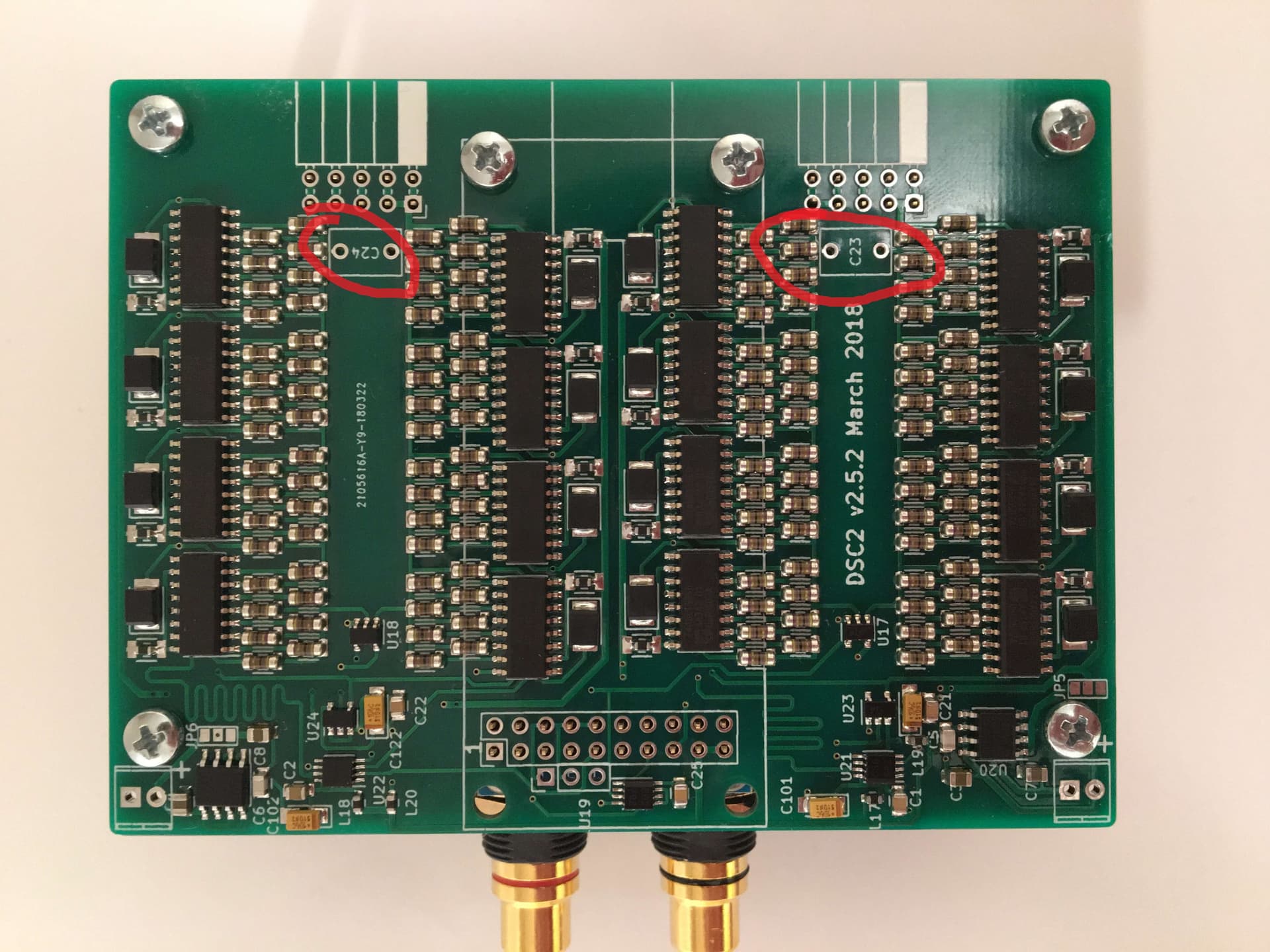

Если не ошибаюсь, Павел имел ввиду связку BBB-DSC2 по GPIO, когда писал, что теоретически бигль можно заставить выдавать такой поток. Со стороны DSC2 скорострельности примененных комплектующих достаточно (полагаю, узким местом должна быть емкость межплечевого конденсатора, в моём экземпляре отсутствует).
На форуме doctorhead есть ветка “Записки сумасшедшего”, автор которой делится подробностями реализации апсемплинга в dsd1024 online. Воспроизведение тоже на DSC2.
Очень интерерсно, надо почитать…
Вы про эти кондеры?
Отсутствуют С23, С24 и С10 на плате выходного каскада.
