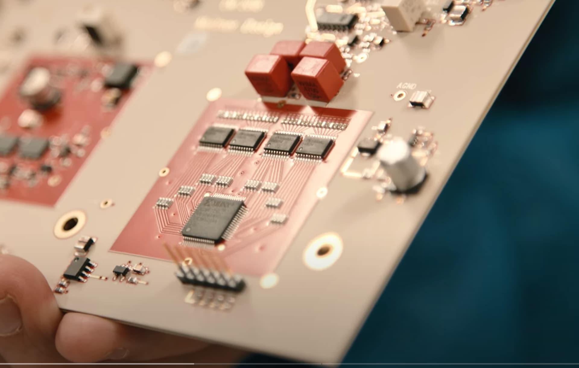

Попался кадр ЦАПа Meitner который под крышкой-экраном.
Архитектура похоже такая же как DSC1 только 16 отводов к плече, вместо 32-х.

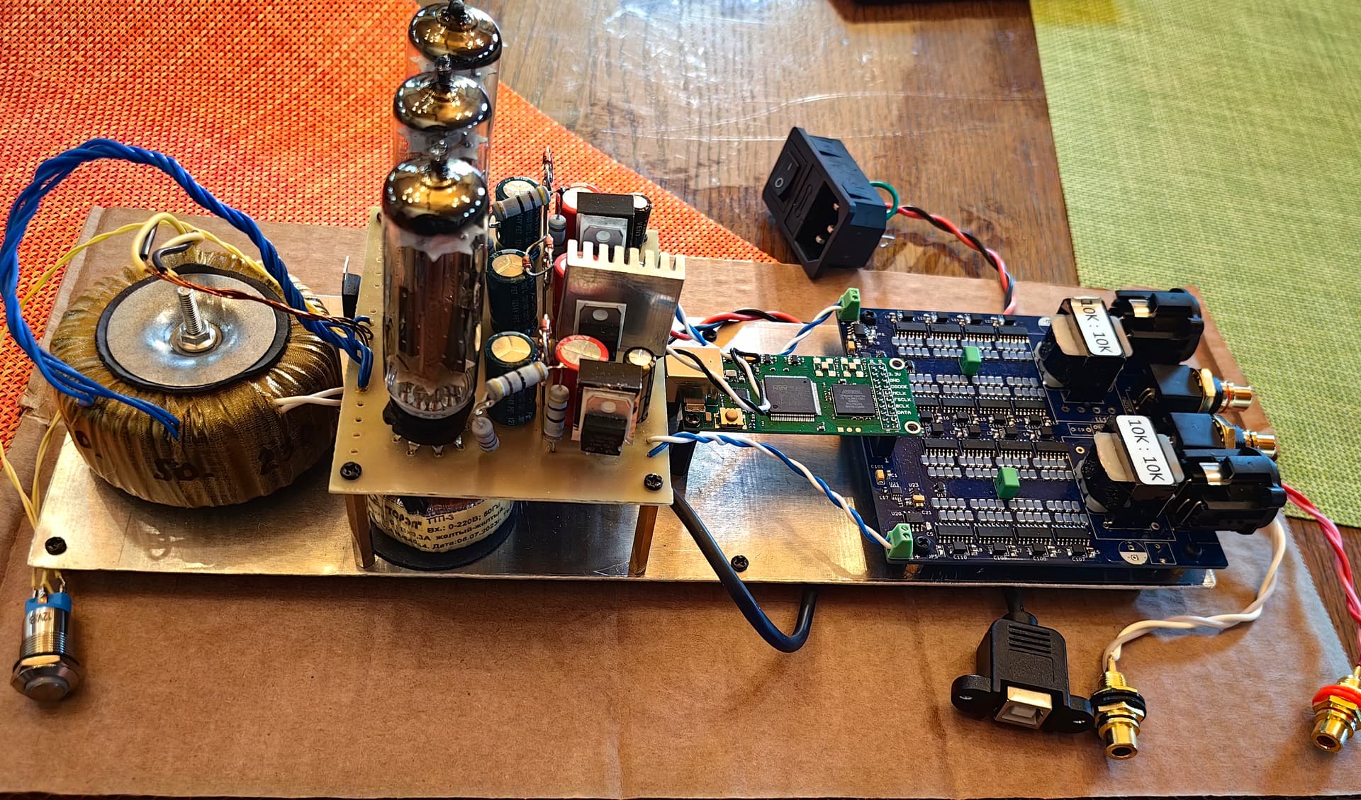

Теперь главное чтоб в корпусе заиграло

Я сравнивал , очень похожий узнаваемый звук , DSC1 у меня второй год и слушал выход на с фильтрацией на лампах , без регистров гербера называется в маркете найдёте , сам характер один в один , больше вкусовщина , а как ляжет именно вам на слух трудно сказать , надо слушать !
как называется - “без регистров” ? :))
Отправил в личку посмотрите пришло сообщение ?
Да спасибо! Вы используете похожее ? То есть с I2S DSD поток идет сразу на аналоговый фильтр ?
У меня на регистрах а на лампах то же хочу купить да dsd поток сразу на лампы !
