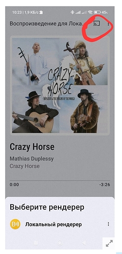

Жду уже минут двадцать.. Не появляется возможность выбрать.. Пишет локальный рендерер.
Здравствуйте ! В меню r26ii только streamer для выбора . Пункт lan отсутствует.

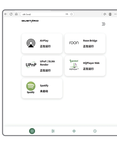

Нужно зайти в веб морду Гусенка через браузер набрав ip Gustard и в ней выбрать рендерер UPNP. По умолчанию может стоять Roon, поэтому в bubblepnpp и не видно рендерер Гусенка.

Зайдите в браузер и наберите r26.local, как в предыдущем посте Вадима @ZhurVM на скрине и выберите рендерер UPnP.

Нужно включить функцию upnp в браузере через протокол r26.local и тогда аппарат будет видел в бублике.
Подскажите какой браузер Вы используете? Набираем а строке r26 local … Никуда не ведёт.

Сам ЦАП нужно подключить проводом ethernet к модему, в цапе выбрать канал “streamer” , и в любом браузере устройства подключенного к этой же сети по wi-fi (или ethernet -кабелем) ввести “r26.local”
И если Вы все сделали правильно, откроется страница с управлением функций рендера гуся.

Здравствуйте! Вы не поверите!!! Тот lan кабель (один из трёх) который был направлен в гостиную был отключен от роутера.А я был уверен,что он под сигналом потом,у что он был воткнут в Bluesound nod 130 и я с него слушал Qobuz. Оказывается всё это время ( пол года) nod 130 принимал сигнал по wi-fi. А я был уверен…Как всё выяснилось? Я взял r26ii и подключил в другой комнате и я сразу его увидел в настройках роутера.Тут я и подумал,что что-то не то с кабелем. Осмотрел роутер и увидел что кабель просто лежит рядом с гнездом… Ну дальше всё как Вы мне советовали. В приложении bubblepnpp появилась возможность выбора рендерера. Но послушать пока не удалось - поздно уже.Я Всех хочу поблагодарить за участие и помощь. Без Ваших советов, я бы не справился! Всем спасибо!
