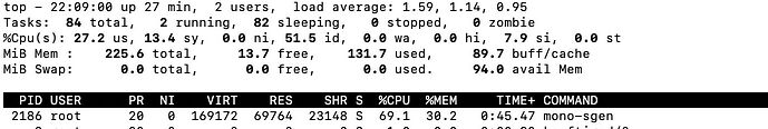

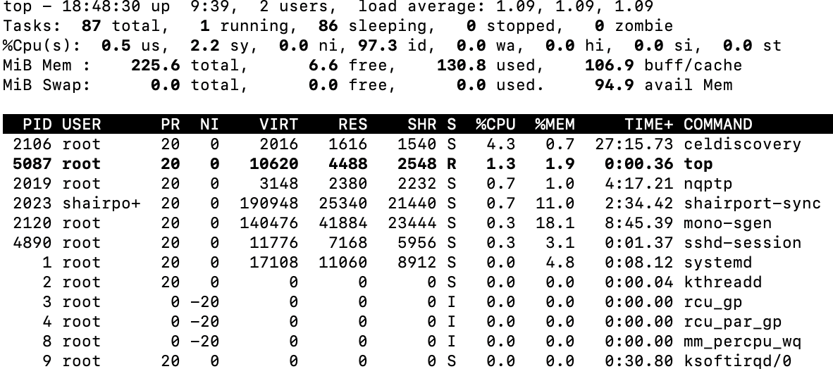

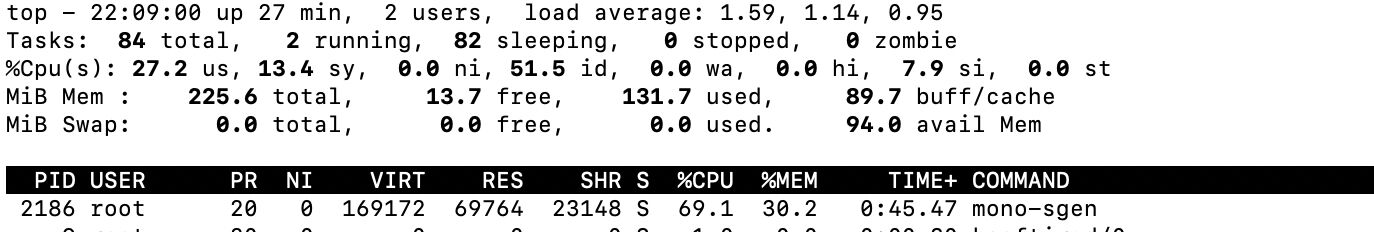

Покажите пожалуйста что там с процессами, памятью и загрузкой ЦПУ
также как на s26 celdiscovery кушает 4% - из-да бесконечного цикла) потом себе отключу
а остального лишнего нет, это ж обычный голый арх линукс
когда проигрывается музыка, в режиме max-pcm (или dsd 512) cpu кушается, но это 70% одного ядра, которых там два, т.е. запас есть:) Но у меня все отключено, кроме Рун
