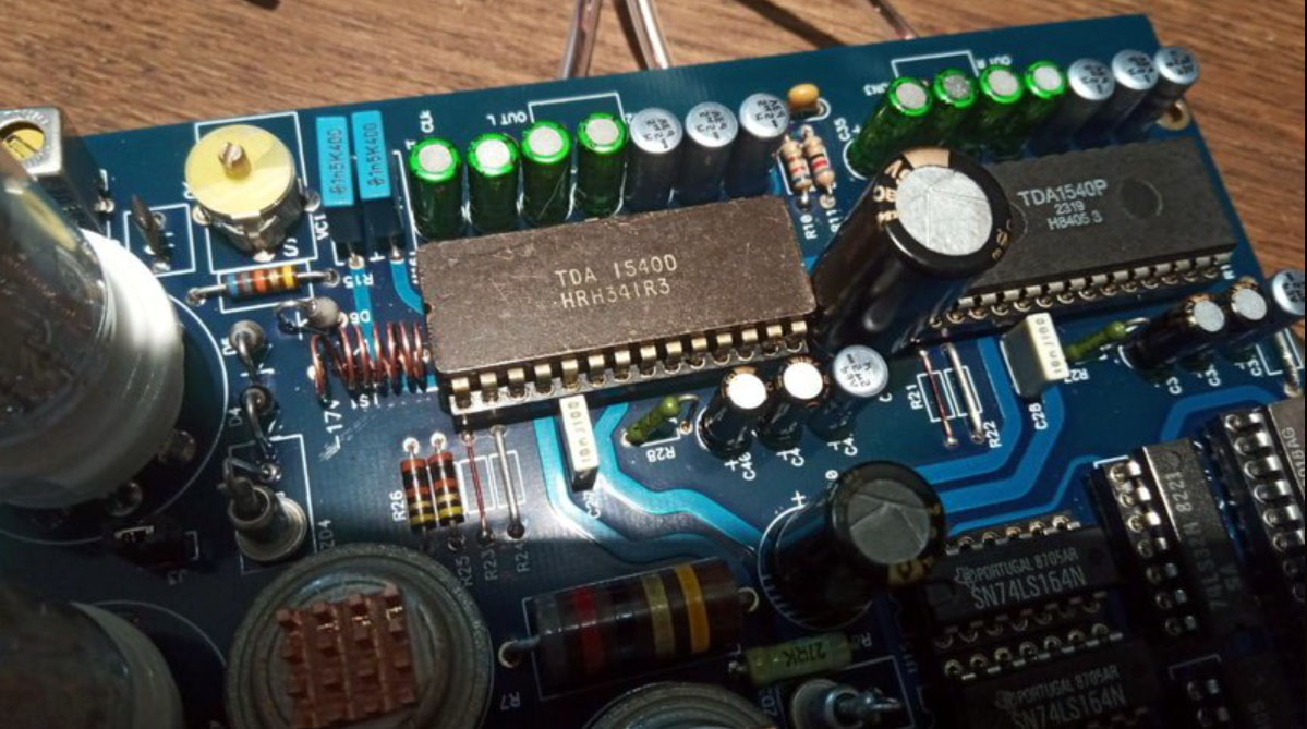

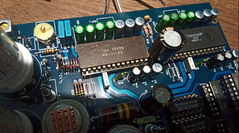

Именно 1540D. К нему ОУ дискретные сборки в классе “А”, или ламповой выхлоп. Все! Из того, что пробовал - это лучшее, по крайней мере для меня. А пробовал я все лучшие мультибиты.
Сравнивали их звучание с 1540P?

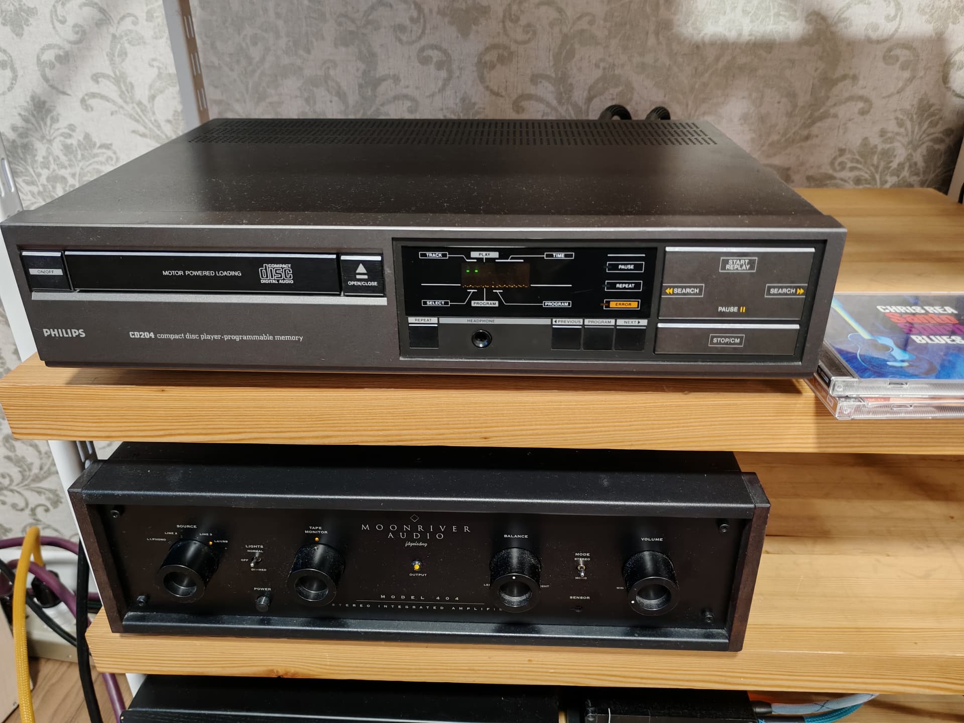

Поэтому послушать и приобщиться можно в основном через старые проигрыватели сd производства Phillips и Marantz. Я не очень давно приобрёл Phillips CD-204 и сейчас это один из моих любимых источников. Лишь немного его почистил, поставил разъёмы для удобства. Вроде там с парой чипов 1540Р используется цифровой фильтр и это не NOS реализация (если не прав, извините, не углублялся) но звук с компактов просто улётный, ставишь диск и начинается представление, живой концерт. Лёгкое шаманство с синергичными проводами, потенциально хорошая связка усилитель-акустика и мысли о технике пропадают, остаются трогающие и будоражищие музыкальные произведения.

TDA1540P сказка сказочная, 1541 даже две короны не помогли, с радостью забыл и переключился. Звук моно, через трёхпрограмник!)))
Здорово когда можешь сам себе сделать отличную вещь.

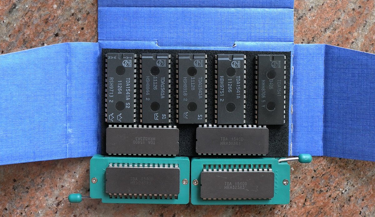

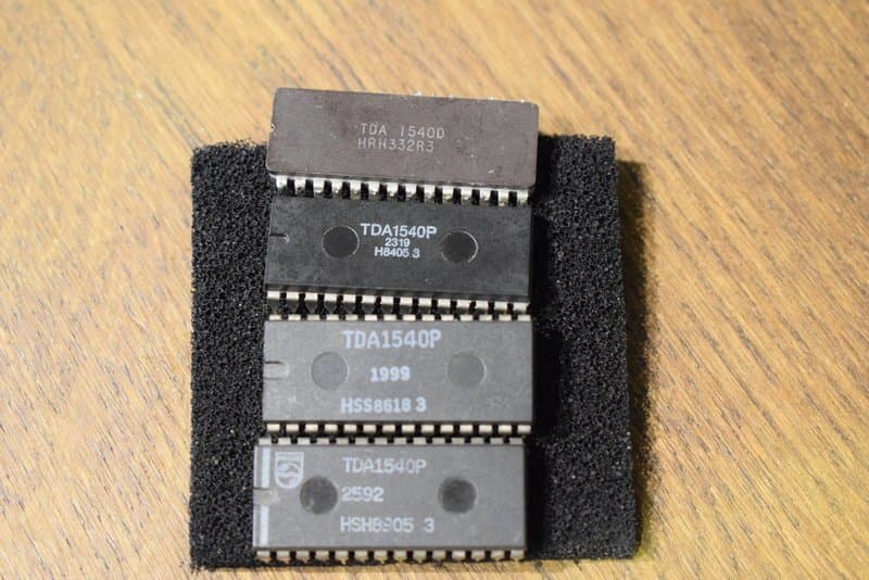

Cтаршие товарищи предупреждали: не ставь керамику, не поверил. Благо панельки позволяют на лету менять микросхемы, как итог вариант TDA1540P выиграл)
Кстати, вот участники тех сравнений-
Неужели керамика хуже?)
Ну пусть будет так: не сумел раскрыть)))

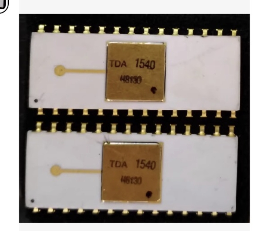

На стадии поиска керамических 1540 “изо всех сил”, тоже отговорили.
Потом у аббаса увидел сравнение, ему 1540P больше понравился, но по его ощущениям восприятия.
Вот и я тоже читал только мнение Аббаса, другие кто слушал никак не хотят раскрывать секрет - как же отличается звук у керамической и пластмассовой версий 1540)
