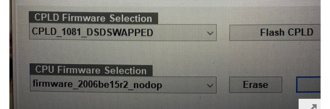

У меня с аурендером наилучшая совместимость с такой прошивкой аманеро.
Только на этих версиях в режиме native нормально dsd играет.

Как уже писали многие коллеги после прогрева добавилась детальность на верхах и верхней середине. Так было и с 28м и сейчас с 27м. По поводу глюков, которые были у моих AGD - у 28го это были громкие щелчки при переключении частоты файлов. Один раз даже усилок в защиту ушёл. Эксперименты с прошивками так и не убрали проблему. В 27RE щелчков нет совсем, но уже сама по себе слетела прошивка Аманеро. Поставил твой вариант - неделю уже работает.
