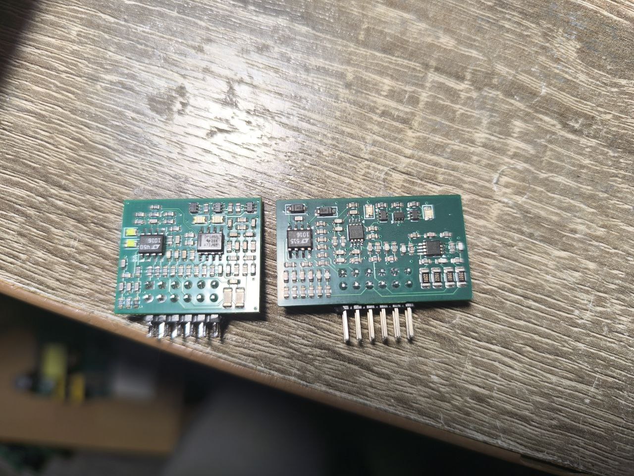

Разработал новый модулятор. По измерениям получше и на слух на ВЧ более детальный и мягкий. НЧ были хороши и у старого, но у этого еще лучше.
Но новый чуть более сложный.
