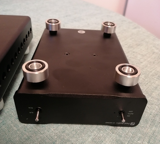

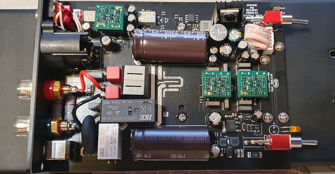

Сегодня, наконец-то, дошли руки до замены ОУ в Fosi V3mono. Установил Signetics NE5532, купленных по наводке @andlo . За что ему большое спасибо!
Звук определенно стал интереснее. Ушла некоторая резкость, стал плавнее что-ли. В общем результат очень нравиться.
Заодно сделал небольшой моддинг.

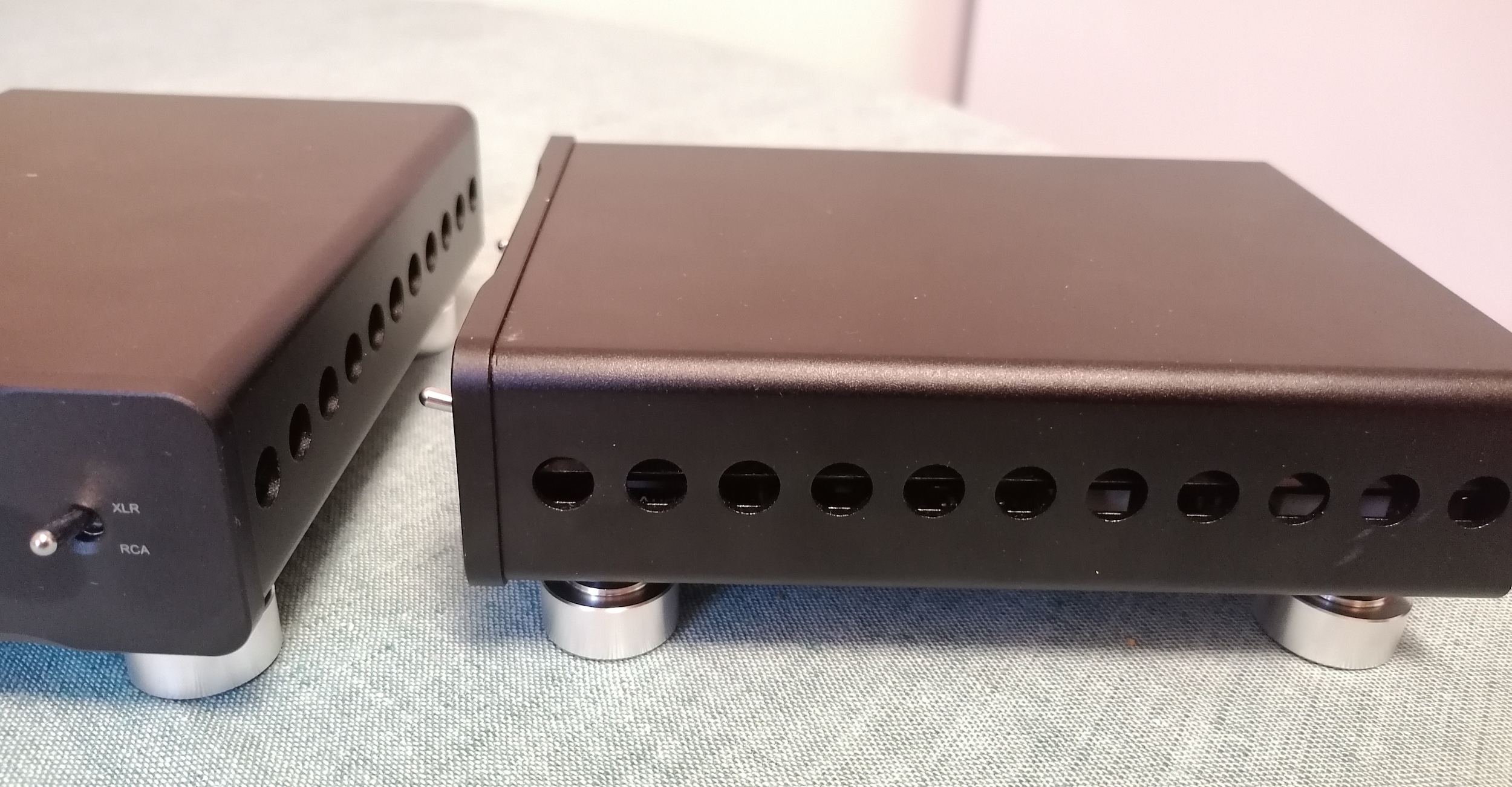

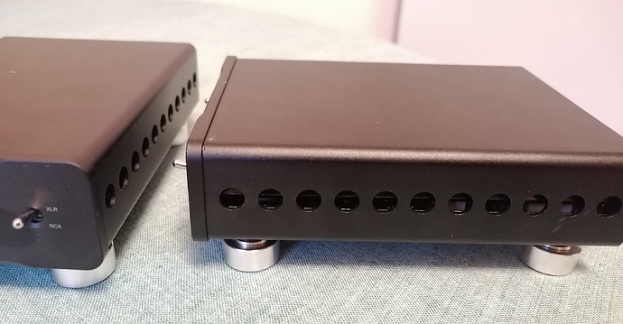

Прикрепил к родным резиновым ножкам алюминиевые
Теперь усилитель стал повыше. Для лучшего охлаждения.
С ножками усилитель стал намного устойчивее, теперь его труднее сдвинуть жесткими кабелями, силиконовая накладка на ножках хорошо “цепляется” за поверхность.
Убрал внутреннюю оранжевую решетку от боковых стенок.
Заодно нанес термопасту на внутреннюю пластину прикрепленную к 3255, чтобы был лучше термоконтакт с корпусом. Изначально там ничего нет.
В ZA3 была с завода.

Шесть Sparkos SS3602 на два V3 mono. :man_facepalming:
Характер ОУ очень хорошо слышно в любом из мест, включая преобразование RCA/XLR (позиция 1).
Разница в сравнении с штатными NE5532 очень большая.
С тремя Спаркосами усилители намного прозрачнее, детальнее и при этом мелодичнее, слитнее. Просто кайф! На их фоне Muses 02 дают жир, некую яркость, звучат красиво, но не так нейтрально и прозрачно.
Минус Спаркосов - цена, соизмеримая со стоимостью самих усилителей.

Имеется в виду термопаста между самим чипом и пластиной или между пластиной и корпусом устройства? У меня была термопаста между пластиной и корпусом, а вот под саму пластину не заглядывал.
У меня, на V3mono, не было термопасты между корпусом устройства и алюминиевой пластиной, теперь есть ).
На ZA3 изначально было небольшое количество.

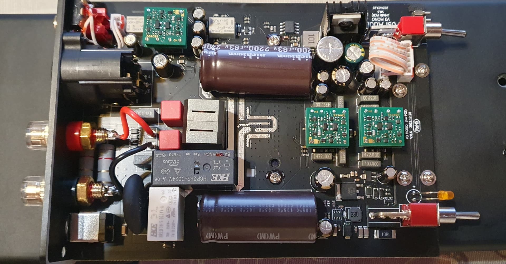

У Вас сигнал подается на RCA или XLR?
Вход использую RCA, поэтому задействован первый ОУ.
Пробовал комбинации с Muses 02 + 2x Sparkos. Не зашло (звучит красиво, но не прозрачно). Пришлось докупать еще два Sparkos. С 3х Sparkos звук звучит отлично. Мощно, точно и очень прозрачно, усилителя словно нет в системе, акустика максимально растворяется в комнате.
Жду ЦАП Fosi ZD3, чтобы воспользоваться балансным подключением и исключить первый ОУ.
А есть ли принципиальная разница, где установлен ОУ - в преде или в УМ? На офсайте, ZD3 идёт по умолчанию с TI LME49720, который предлагается менять на те же MUSE и Sparkos.
У Вас уже ОУ стоят в УМ. Плюс будет Bypass для отключения ОУ в преде
Насколько я понимаю, исходя из этой принципиальной схемы:
Если мы используем балансное подключение, то из тракта исключаются два ОУ. Один в ЦАПе, а второй в V3 mono, что должно положительно отразиться на звуке.
Если RCA подключение, то от этих двух ОУ никуда не деться и получаются два лишних преобразования: баланс/небаланс в ЦАПе >> небаланс/баланс в усилителе.
По поводу Bypass. Интересно, как в ЦАПе реализована секция предусилителя. Пока про это не нашел информации. Скорее всего регулировка громкости производится цифровым способом в самом ЦАПе.
