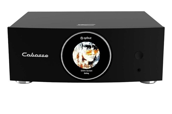

Заинтересовал такой аппарат - Cabasse Abyss
D-class
215 Ватт на 4 Ом
120 Ватт на 8 Ом
DSP.
До DSD128.
Обзор >>
Обзор 2 >>
Аля Wiim Amp от французов.
Кто-то уже сталкивался?
Цена на порядок больше или на 2 порядка? Кабасс он такой…
Вам цена или звук? (Нашел за 150 новый.)
Цена уже имеется. Радует. Но чешется.)
p.s. С “порядками” бы разобраться не мешало. :wink:
А что с ними разбираться? Порядок - это в 10 раз. Я удивлен, что в этом случае меньше. Это не аналог. Не разбежишься, видимо.
Мне ни то, ни другое. Мне - цена\качество звука…
Я тоже, некоторое время назад, засматривался на эту Бездну.
Остановило, в первую очередь, то, что ЦАПик там какой-то из второй лиги.
Усилитель там icepower.
Конкретные модели не помню, но не впечатлило.
Конечно, звук будет зависеть от того как все приготовлено.
Фишка там DSP, но лучше всего это будет работать с родными АС.
И тогда имеет смысл обратить внимание на активные Cabasse Rialto.
Их Молочник на соседнем форуме сильно расхваливал.
Еще слышал мнение одного обзорщика, что Abyss c полочниками Monitor Audio Gold современными звучит похоже на Rialto.

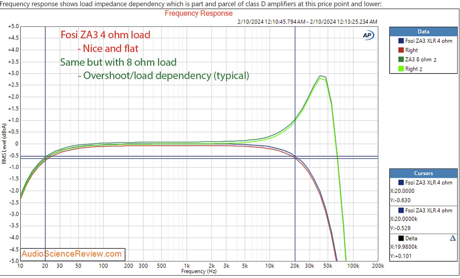

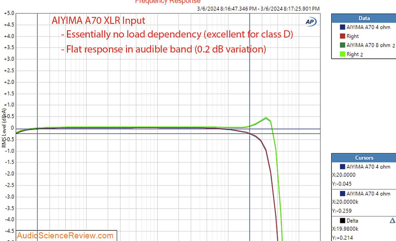

Маркетинговый ход не может быть виден на графике АЧХ .А он даже очень виден.АЧХ так сильно не гуляет по вч в зависимости от сопротивления акустики.
AIYIMA A70 интереснее в басовом диапазоне , также более чистые прозрачные ВЧ в стравнении с ZA3.Пользовал ZA3 и V3mono между ними разницы особой незаметил.
Он виден там на частоте 19-20К. Вопрос - насколько он слышен? Тут мнения разняться…
Так то как раз это с PFFB. :grinning:

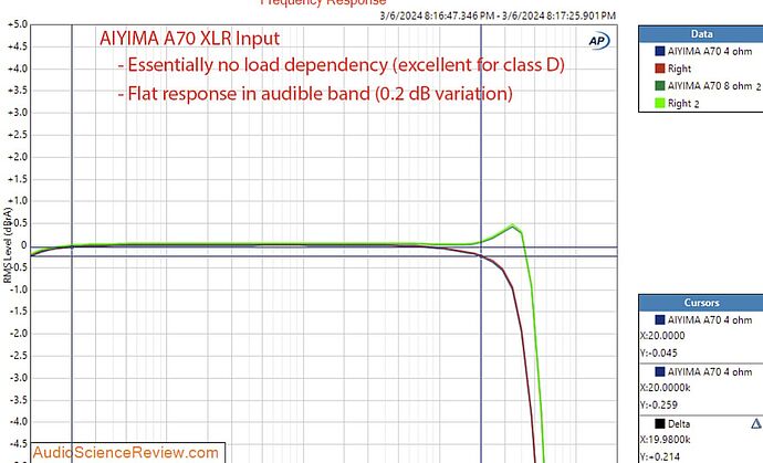

AIYIMA A70
а вот это без PFFB от 5кгц
Fosi ZA3
или у вас к 5кгц тоже “Тут мнения разняться…”
Читал отзывы многих, сравнивавших. В итоге практически никто не отличил в слепую усь с этой фичей и без нее. Но я бы тоже при всех равных выбрал бы аппарат с этой функцией…
Все эти графики, по большому счету, не отражают того что будет в реальном случае.
Акустика имеет разное сопротивление на разных частотах.
АЧХ акустики гуляет в гораздо больших диапазонах.
Может так получиться, что подъем в несколько десятых децибел, компенсирует спад АЧХ акустики.
Ушами, в конечном счете, надо оценивать.
Да, и не совсем понятно, эти характеристики сняты в каком режиме BTL или PBTL?
Его вчера померили на всем известном сайте “звуковых научных обзоров”.
Есть же техасский калькулятор на эту тему. Моделирует АЧХ на акустику разного импеданса в зависимости от номинала емкости в выходном фильтре (там конечно больше факторов, но замена емкости самое простое действие для подгонки). Поэтому по хорошему надо к каждому конкретному случаю смотреть, что подойдет лучше, 1мкФ или 0,68мкФ. Но фоси-аимы не делают разных версий, а лепят вроде бы 1мкФ в V3. И этот фактор влияет сильнее чем pffb.

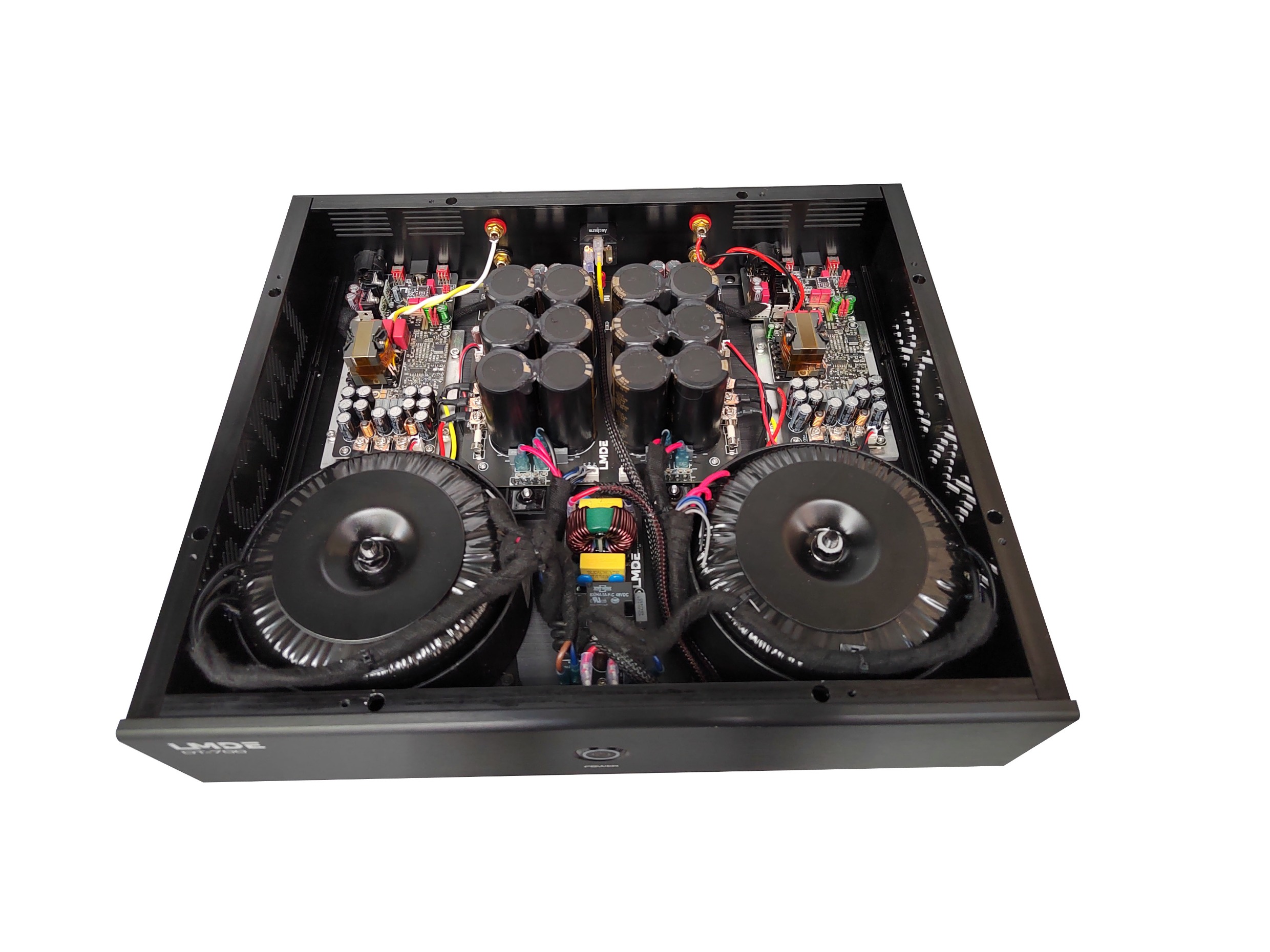

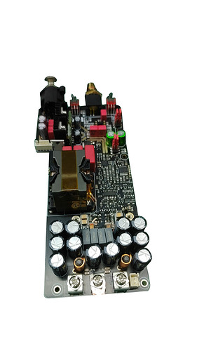

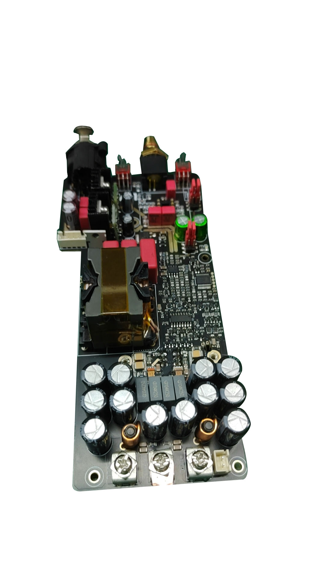

Нашёл на Алиэкспресс. Мощный. Недёшево.
Кто понимает по фото, расскажите что к чему

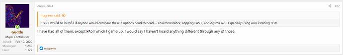

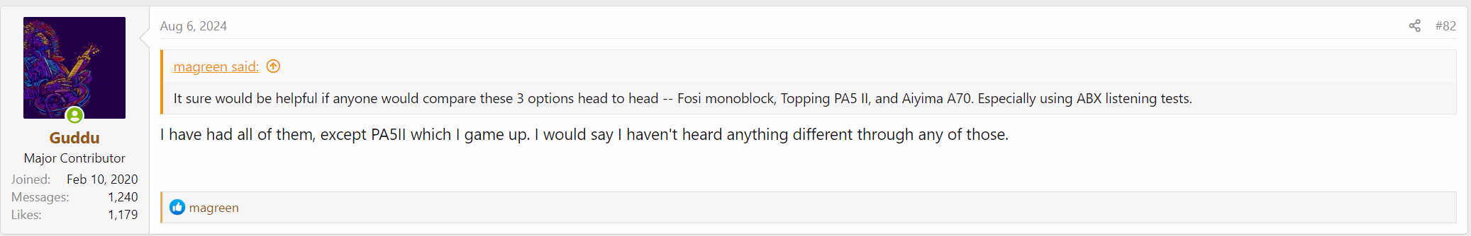

Отзыв с “научного” форума.
