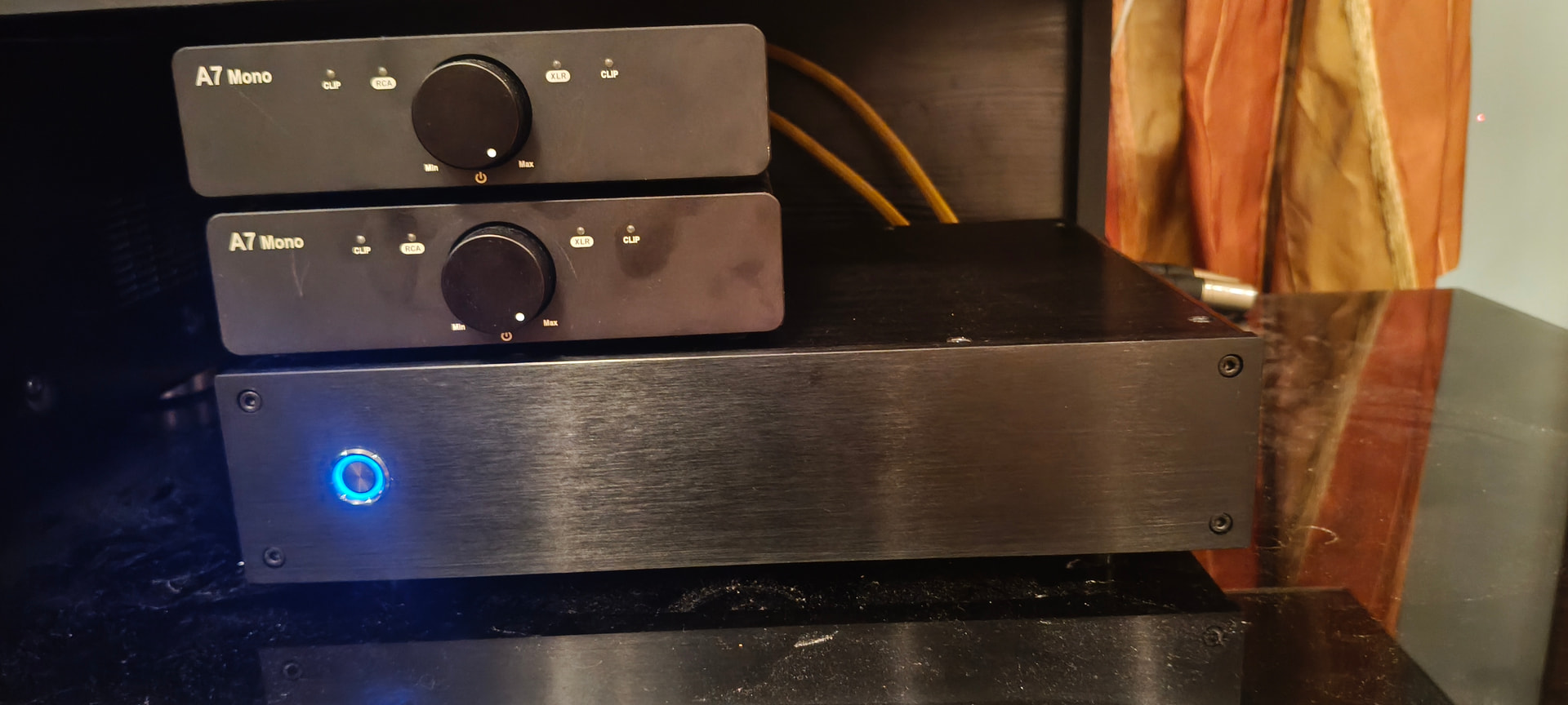

Импульсник менвил + китайская коробка - фильтр на входе, показывает себя положительно.
Я думал он меньше
И тяжеееелый
И как он? Он кстати кто? :thinking:
Ноунейм на ТПА3255.
