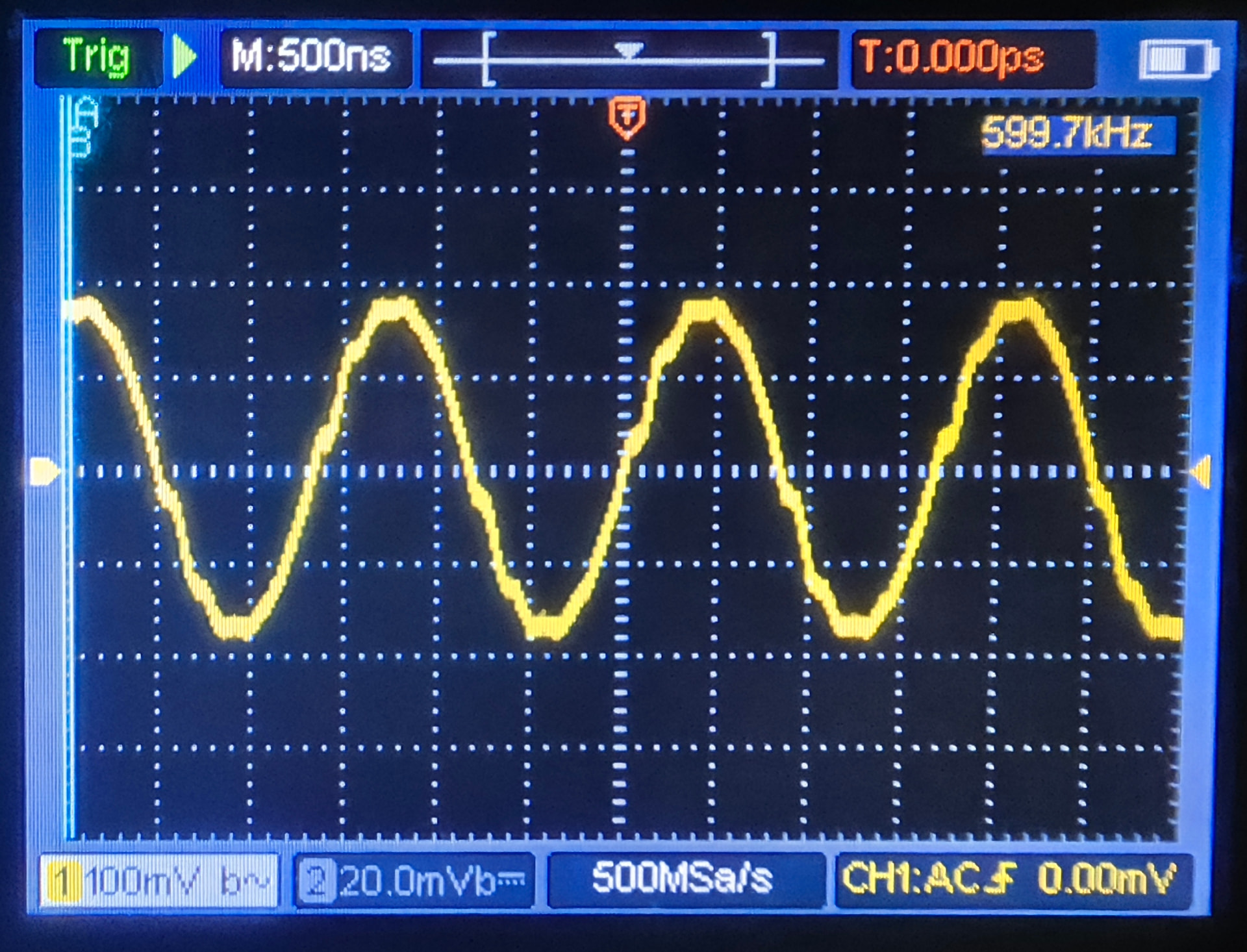

В связи с наличием напряжения высокой частоты на выходных клеммах усилителей В класса, например для TPA3255 600 кГц, некоторые производители усилители D класса рекомендуют использовать экранированные акустические провода, как вариант хуже - витую пару. Есть ли в этом смысл, и кто какие провода акустические использует для D класса?

Вопрос был про провода, в связи с тем что частота модуляции, в моем случае 600кгц идет по проводам к колонкам, и попутно излучается в эфир, что уже проверенно осццилографом и средневолновым приемником, стоит ли применять экранированные провода, и какие?
В Вашем усилителе нет выходного фильтра?
Какой усилитель?
Измерено сейчас на терминалах акустики 380мв частота 599,7 кгц
3е аудио TPA3255, мостовой
Никакие экранированные провода вам не помогут, синфазная ВЧ-помеха проникнет во все устройства, соединенные кабелями с этим усилителем.
Это стандартный модуль 3е аудио как у всех
