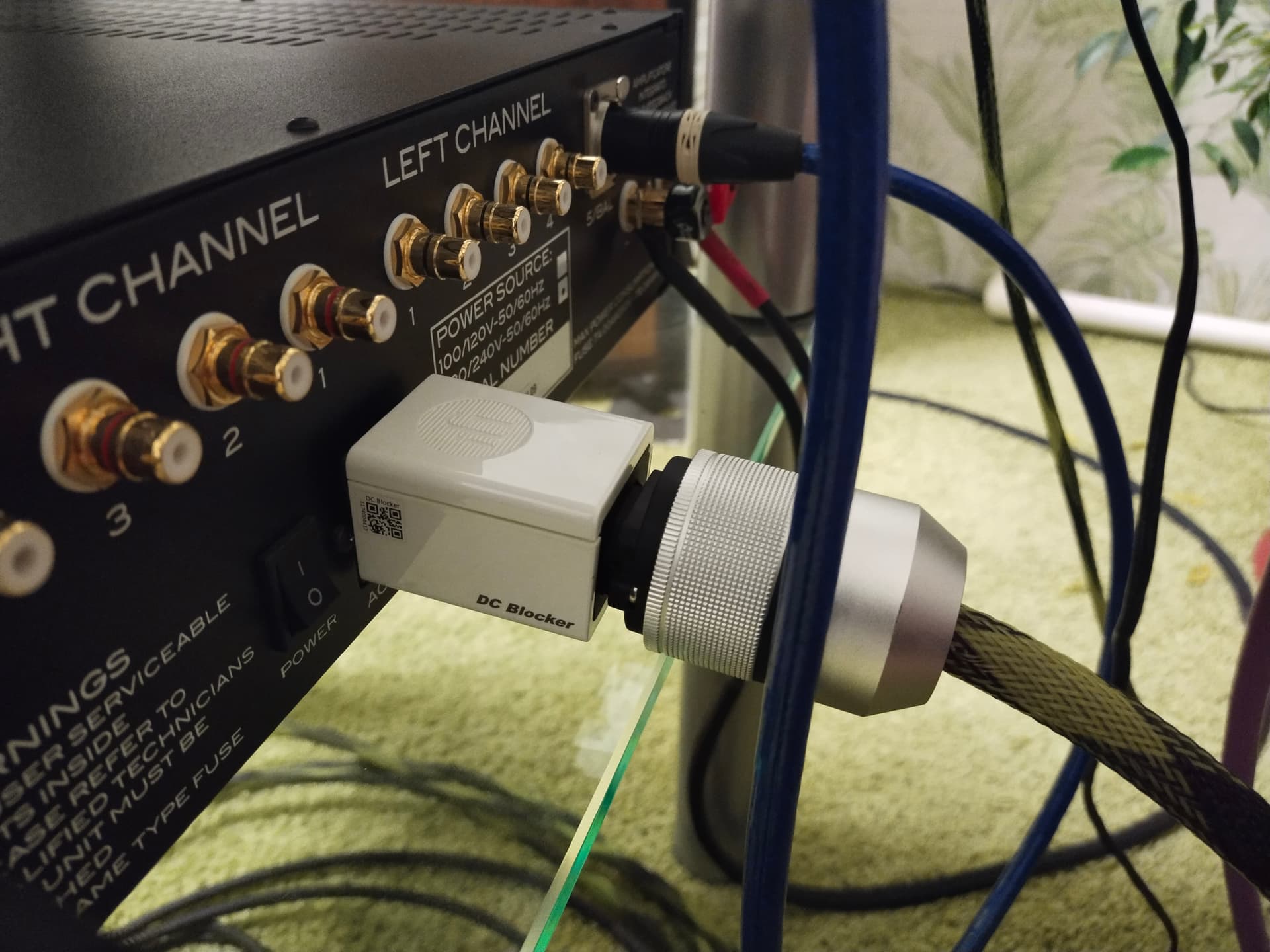

Тоже есть Supra DC blocker, помогло от гудения мощника Парасаунда.
Из плюсов, поддерживает ток до 16A.
Разницы в звуке не заметил, а значительное улучшение произошло, когда поставил до и после фильтра силовой Acoustic Revive на 5.5мм2 – у супры слабые родные сетевики, с вялой динамикой и т.д. (Фильтр без сетевиков идёт и на вход прямоугольный разъем под EIC C19.)
