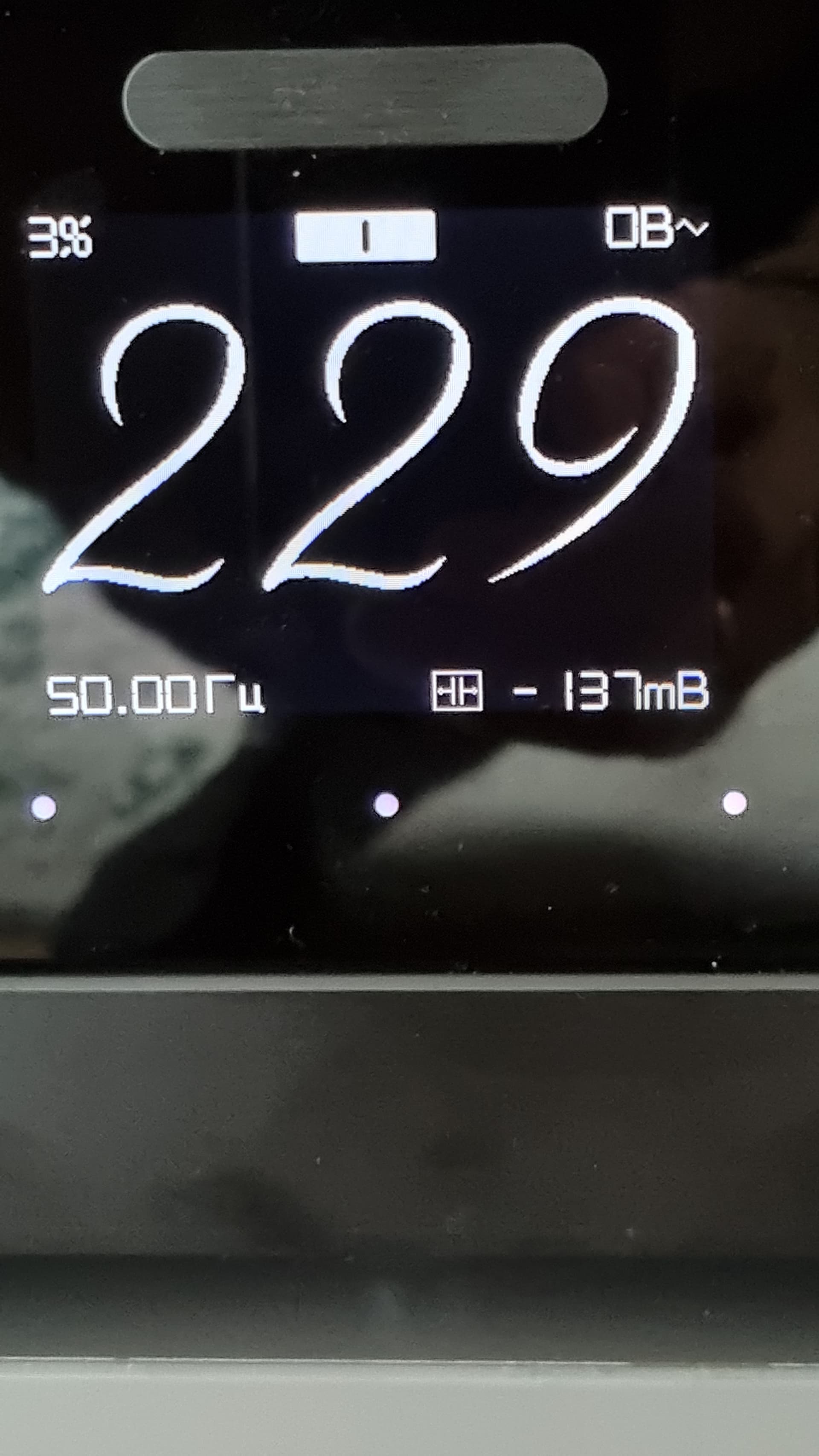

В современных реалиях, пики синусоиды как правило обрезаны! У меня тоже обрезаны, но фильтр постоянки помог. РТ не гудит.
Если прикинуть, что есть и постоянка и гармонические искажения, то он от постоянки явно гудит более.
Каким то образом можно отфильтровать эти гармонические искажения?
Станет ли синус после идеальным? Что то сомневаюсь что это возможно пассивными методами, без регенерации
