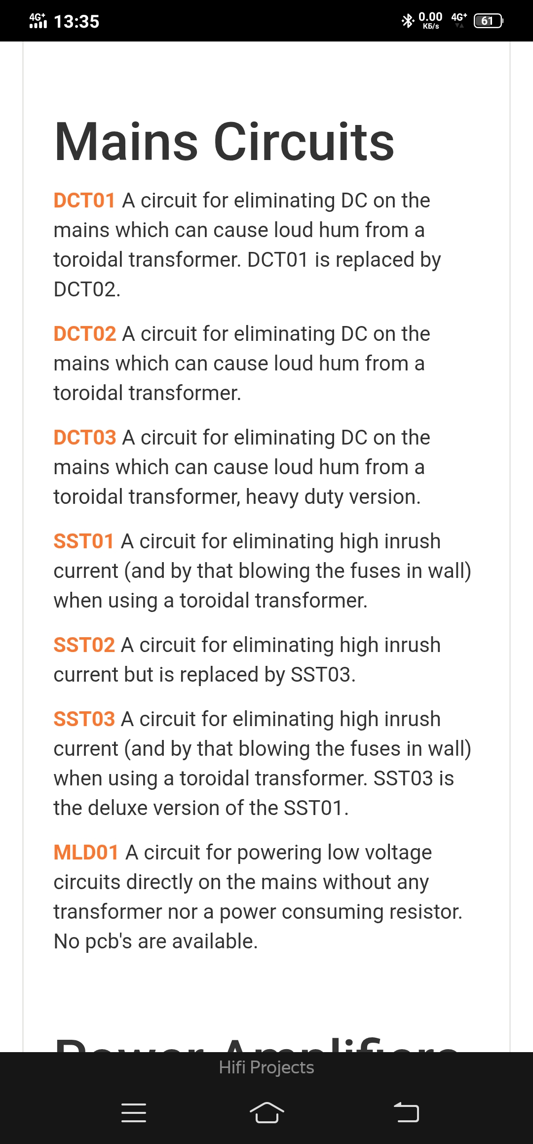

Кто-то пробовал отсюда что-то делать,в части dc blocker ?
Например DCT 02
а смысл? это же обычная схема. можно просто купить два больших конденсатора с диодами.

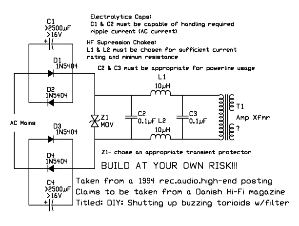

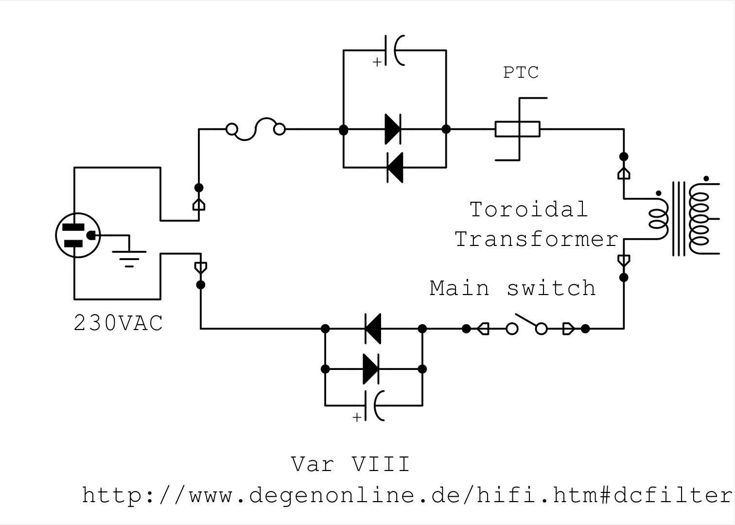

Редко кто ставит DC-blocker одновременно на двух проводниках линии - и на фазе, и нейтрали. Я для себя собрал по рекомендациям Рода Эллиота Blocking Mains DC Offset From Transformers на одном проводнике - и торы по 330Вт в моих усилителях замолкли совсем, а до этого гудели безбожно от “постоянки”.
В некоторых китайских комбинированных сетевых фильтрах с Али ставят подавитель постоянки на оба проводника - фазу и нейтраль.

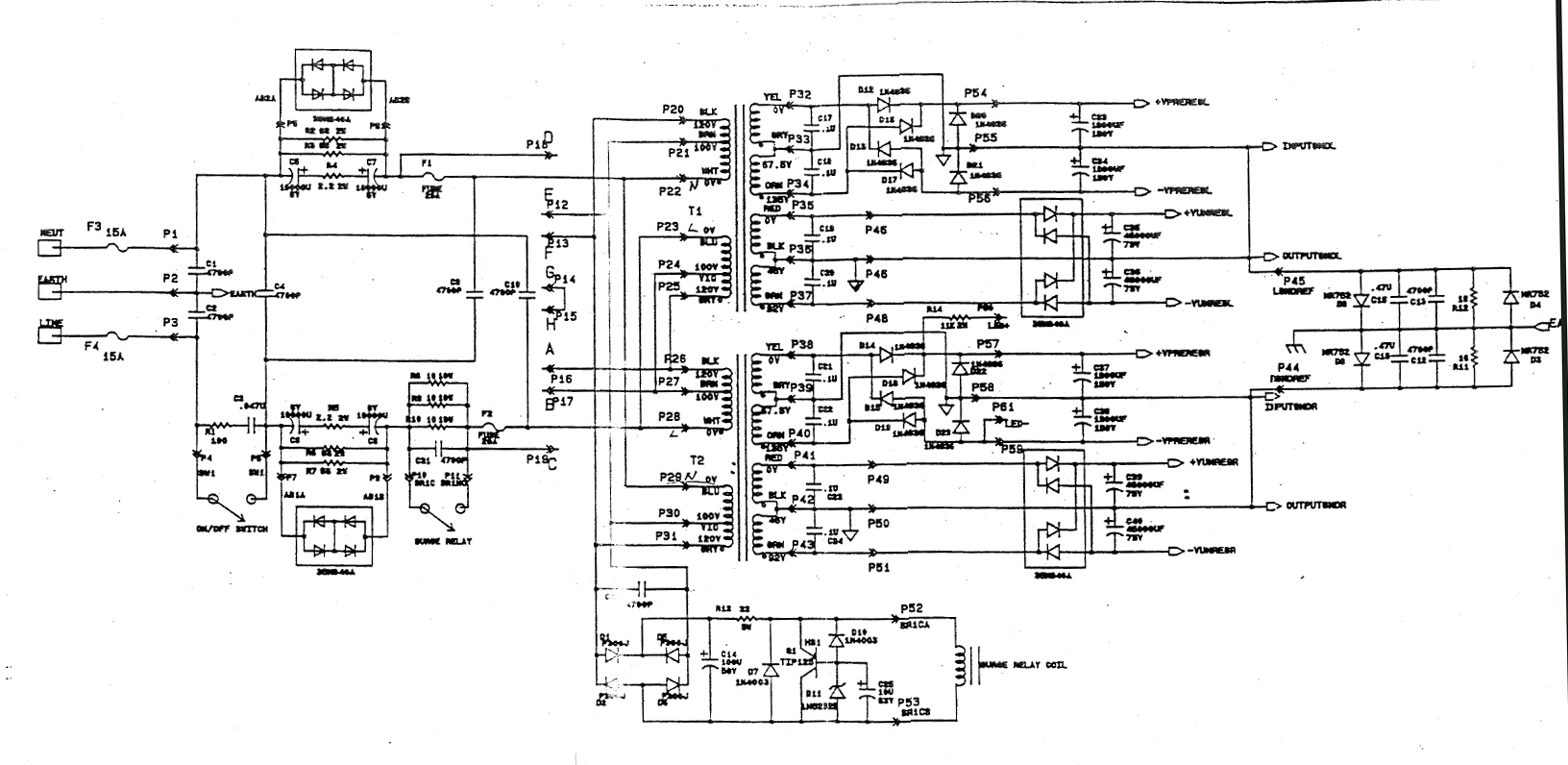

И как уже упоминал @Sonar, изначально в 90-х так было в сделано в линейке усилителей Mark Levinson.

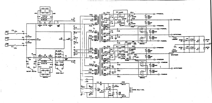

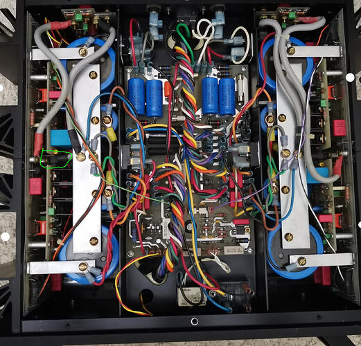

К примеру, вот схема питания Mark Levinson 27.5 - видно, что подавители постоянки стоят и на фазе, и нейтрали. Рядом его фото в реале. Электролиты на каждом проводнике по две 10000uF/6.3V, соединенных последовательно плюсовыми контактами друг у другу, через резиситор 2.2Ом, аксиальные американские Sprague 53D
Я для интереса тоже попробовал продублировать и на второй проводник свой DC-blocker - и оба варианта в моём случае работали одинаково, т.е. убирали “постоянку” полностью.
Есть ещё возможное эзотерическое объяснение, почему некоторые считают, что дублирование на фазе и нейтрали имеет преимущество, но там такая шизотерика, что не стоит даже начинать обсуждать тут.
Последовательно, вот только между ними фазное напряжение. Два блокера соответственно увеличат ток КЗ до превращения усилка в оксид алюминия. Поэтому на приведенной вами схеме после каждого блокера дополнительно еще поставили предохранители.
А могли бы попробовать второй на вторичку. А потом попробовать первый с первички убрать.
Трансы в основном насыщаются потребителями, но поставив на первичку, тоже как-то работает и создается иллюзия, что некачественная сеть.

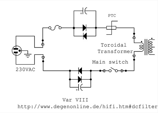

Китайцы кстати в своих алишных фильтрах делают по этой упрощённой схеме, количество диодов только по два последовательно, как и в верхней схеме, чтобы увеличить порог открывания диодов
То же самое, только без секции сетевого фильтра:
Так это похоже и есть тот блокер, что вчера обсуждали.
Это получается не два блокера, а один, и между его половинками стоит нагрузка? И конденсаторы получается там правильно стоят - оба минусом (или плюсом) к нагрузке.

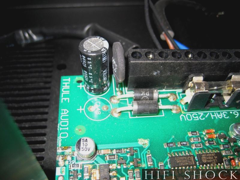

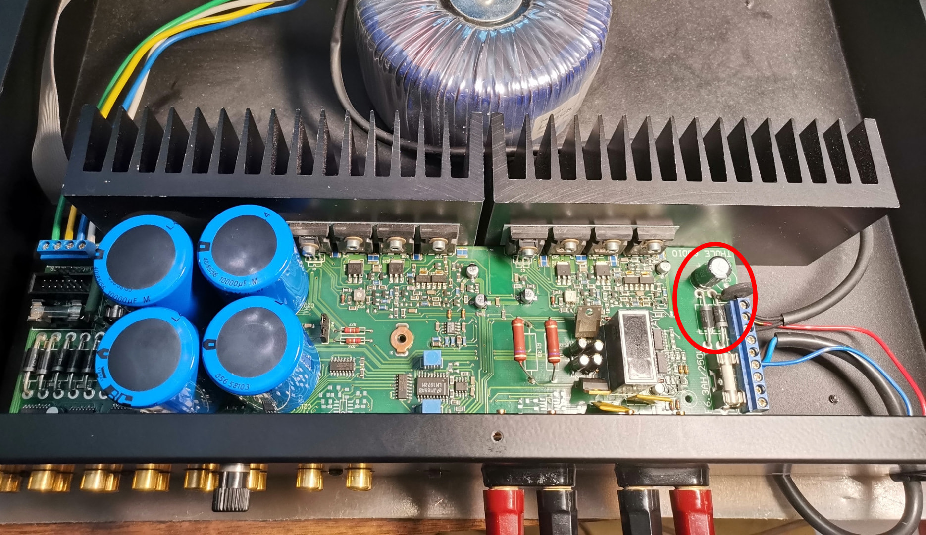

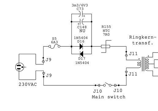

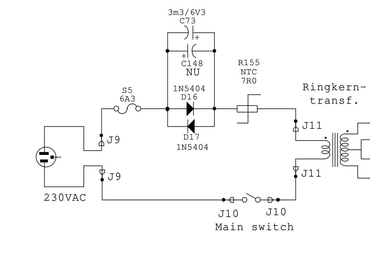

А самый простой и экономный DC-blocker наверное в усилителях из Дании Thule Audio SPIRIT IA60-150 (вся линейка от 60 до 150Вт):
Два диода и два конденсатора по 3300uF/6.3V Nichicon VR (ripple current по даташиту 1190mArms при 85℃/120Hz), причём в реале второй конденсатор из экономии не распаивался, а ставился лишь один малюсенький на весь 100Вт усилок (обвёл овалом секцию DC-блокера):

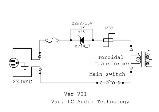

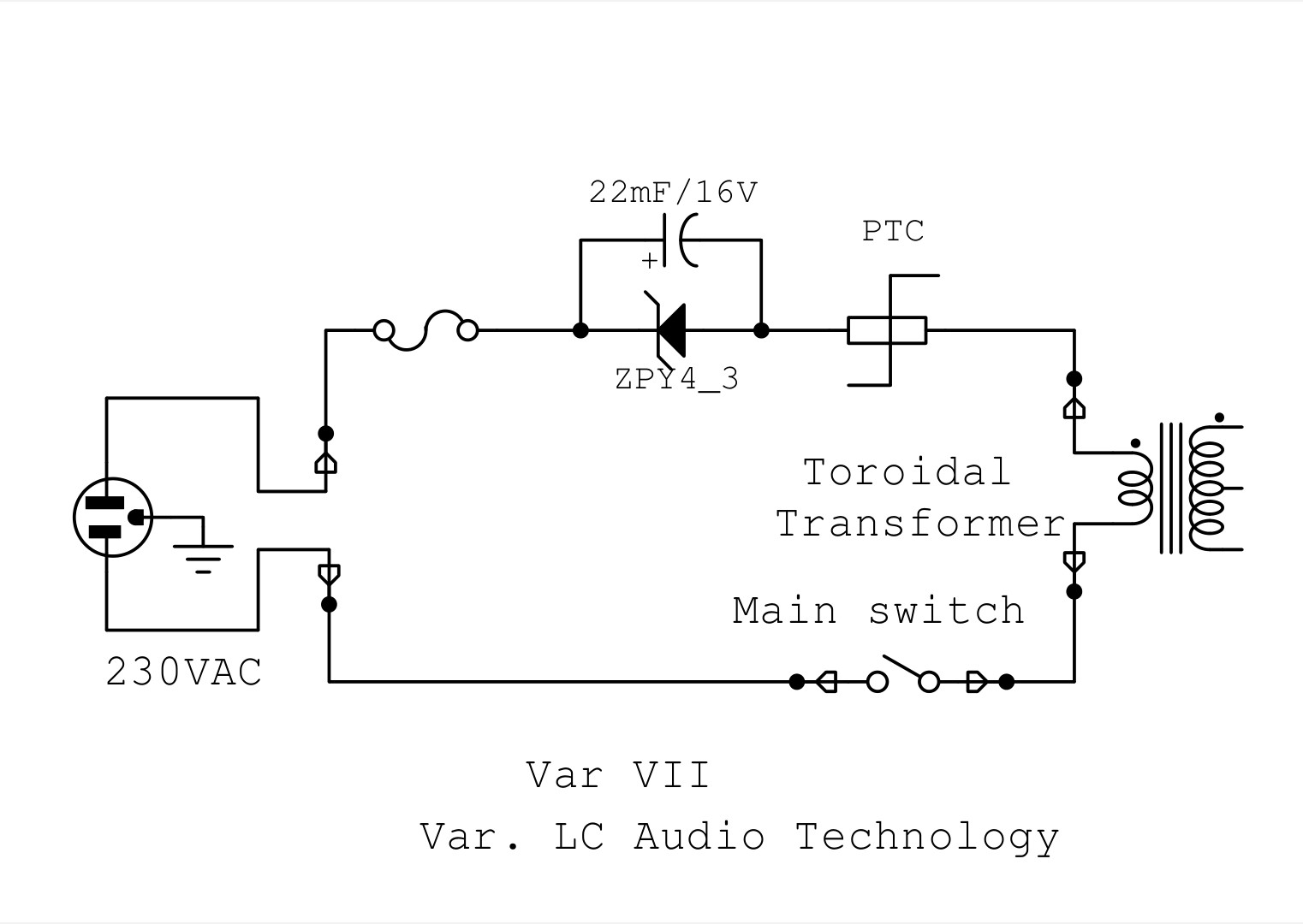

А самый минималистичный по количеству элементов (всего два, не считая предохранителя и термистора) DC-blocker - от норвежской LC Audio Technology:
Цепочку диодов заменили одним супрессором, задача которой такая же, как и у диодов - защитить конденсатор от пробоя, если вдруг падение напряжения через конденсатор достигнет порогового напряжения супрессора, что может случиться, если например потребляемый ток станет чрезмерно большим.
Конденсатор кстати довольно большой на 22000uF/25V стоит, а значит и Ripple Current увеличенный, что позволяет запитывать довольно мощные системы
Но опять же экономят - могли бы два конденсатора последовательно поставить, чтобы сделать один “неполярный”, для надёжности и увеличения срока службы конденсатора.
У этого ML два трансформатора с двумя обмотками на каждом, плюс ещё коммутация напряжений и тд, ещё одни обмотки начинаются от нуля, другие от “лайна”, я не совсем разобрался. Возможно два блокера именно для раздельного питание обмоток или трансов, либо для варианта симметричного двухфазного питания 2х120 В, а американцев часто есть такой ввод дома для мощного оборудования.

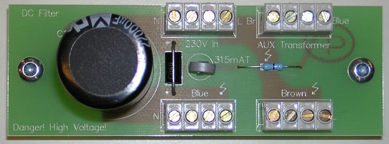

Ещё один момент - это то, что на той китайской плате с фильтрами, с которой началось обсуждение, стоят два красных предположительно варистора.
Предположительно - это по той причине, что по всей логике - их должно быть или три или один, а два в варианте от заземления - это удел помехоподавляющих конденсаторов, но никак не варисторов. Если земли не будет подключено, то с двумя типовыми варисторами их напряжение срабатывания будет 550-600 В, что теряет смысл. Может конечно там вариант, что один от лайна к земле, а второй между лайном и нейтралью, но тоже так себе.
