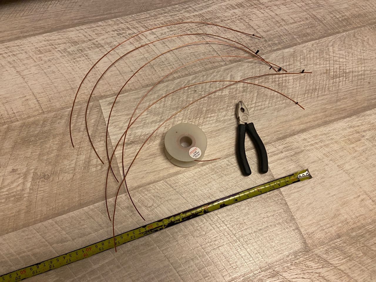

Я иногда балуюсь с моножилой мундорф. Она всегда одинаковая, но всегда чуть чуть с поднятой серединой - нужно диэлектриками давить, эксперименты продолжаются.
Для тусклых источников или ас - отличный вариант.
Хочу попробовать повторить конструкцию Олега Rullit’a, но пока только предполагаю что он сделал. Придет материал - буду пробовать, оригинал руллита есть у знакомого.

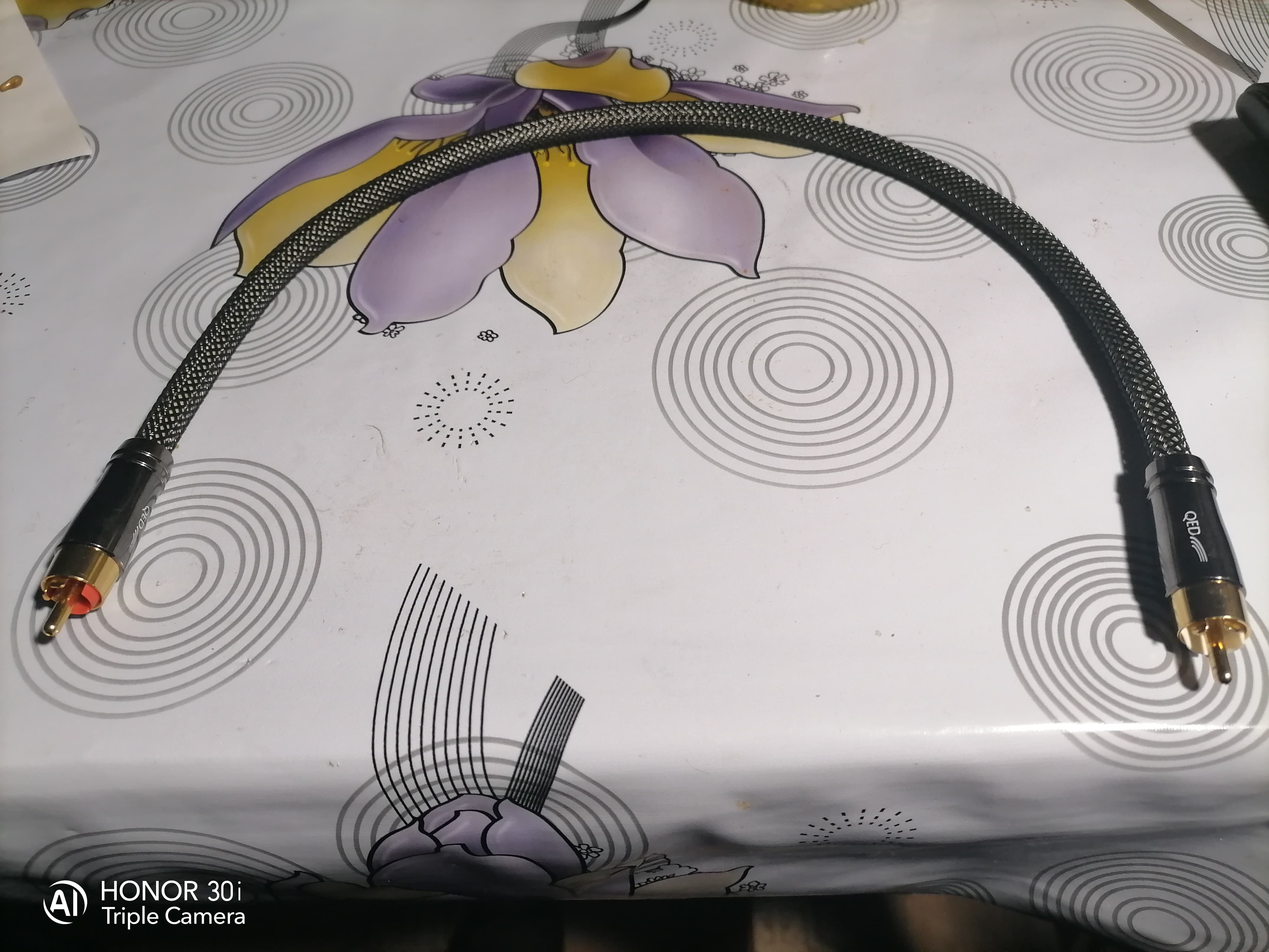

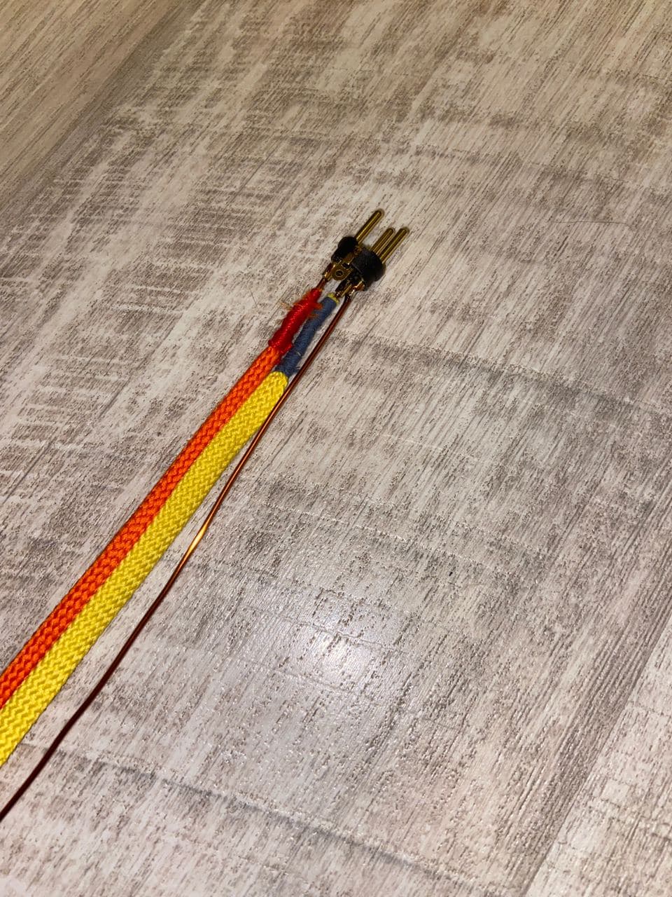

Последнее изделие, литцендрат 2 жилы, каждая собраны из 20-ти отдельных проводков 20 x 0,05 с изоляцией из шелка, изоляция бумага (скотч малярный) затем PTFE лента 3 слоя, экран карбоновая лента 3 слоя. Все собрано в единый жгут обмоткой PTFE лентой, разъемы QED, припой WBT. Собрал 3 дня назад, послушать пока не могу так как все в другой квартире(.

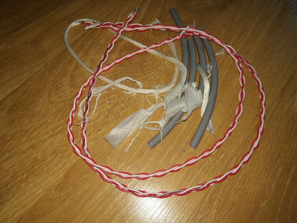

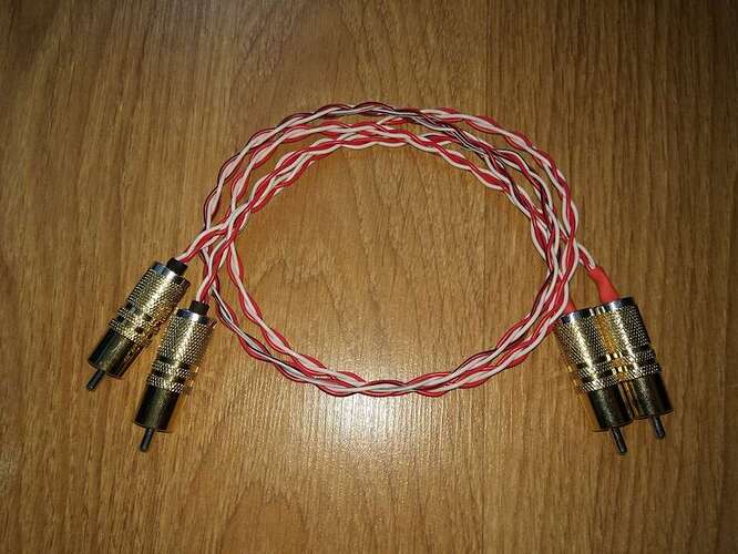

пробовал все эти варианты, по моему ничего общего с межблоком для аудио они не имеют… да и сколько раз не собирал “самострел” (а с учетом автозвука, их было собрано очень много, включая моножилу мундорф и джанзен, советские трансформаторы, LAN кабеля различные, какие-то шнурки от утюгов из рейха
и т.д.), всё время ловил себя на мысли, что на межблочном соединение должен быть именно межблок!
Кондо KSL-SPC и оригинальный Кардас
время потраченное впустую…
