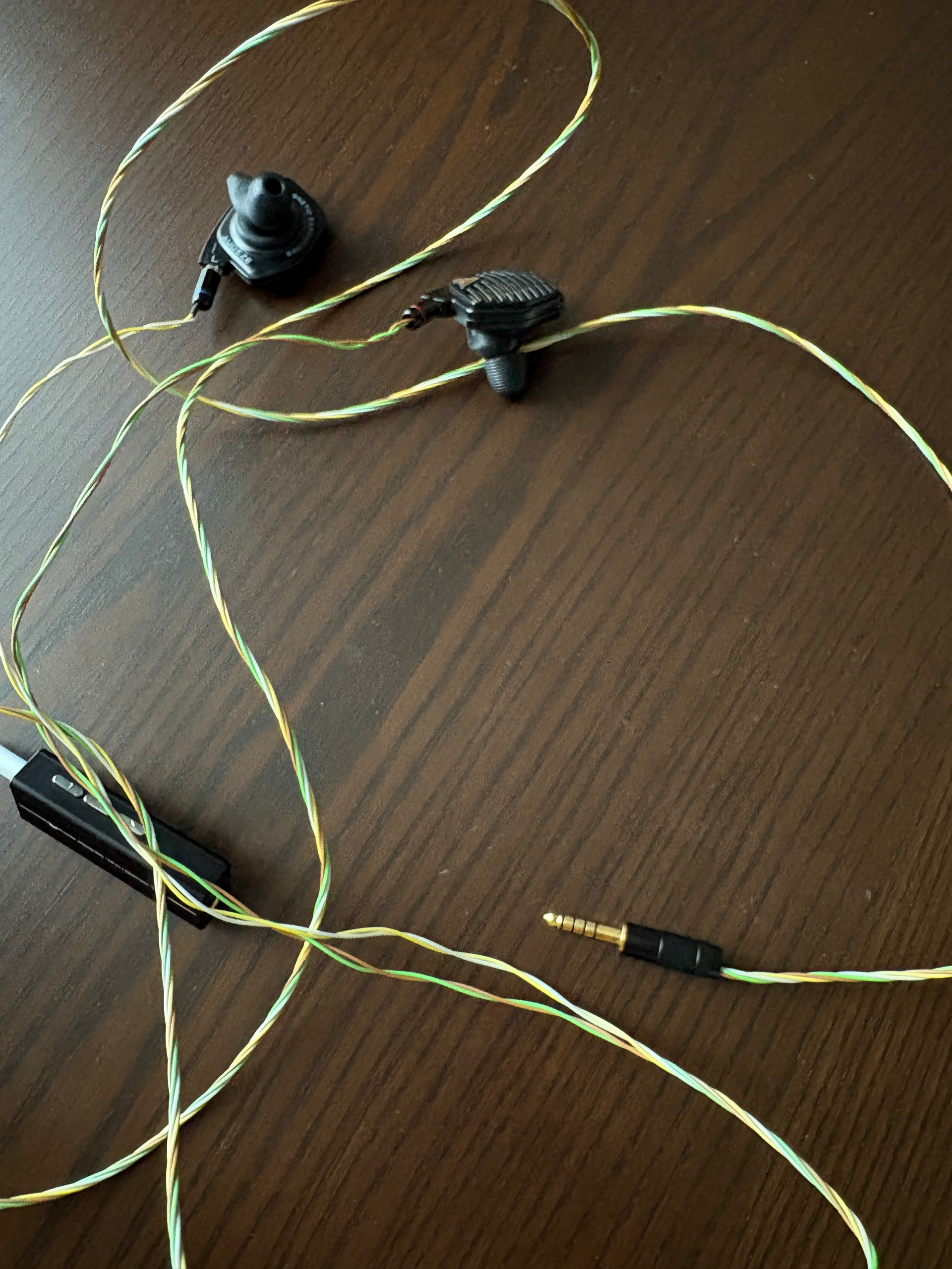

Вот припаял к коннекторам жилы сименс 70-х, просто хотелось посмотреть, насколько это звучит. Не хуже моего небалансного родного кабеля от наушников.

На фото у вас уже наушниковый кабель, там другая история. Я ничего не понял. :laughing:
А наушники у вас знатные. :+1:
Да, история другая. Тут меня сопротивлением напугали, решил usb не делать

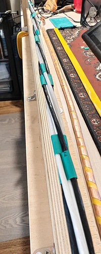

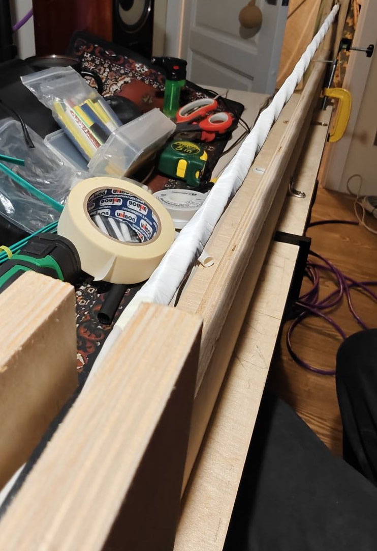

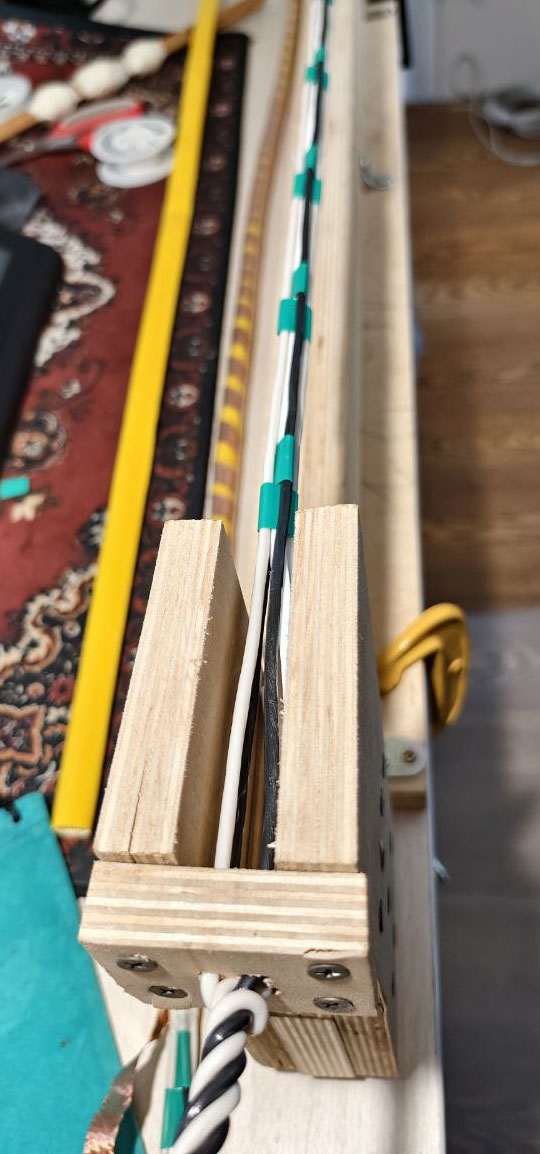

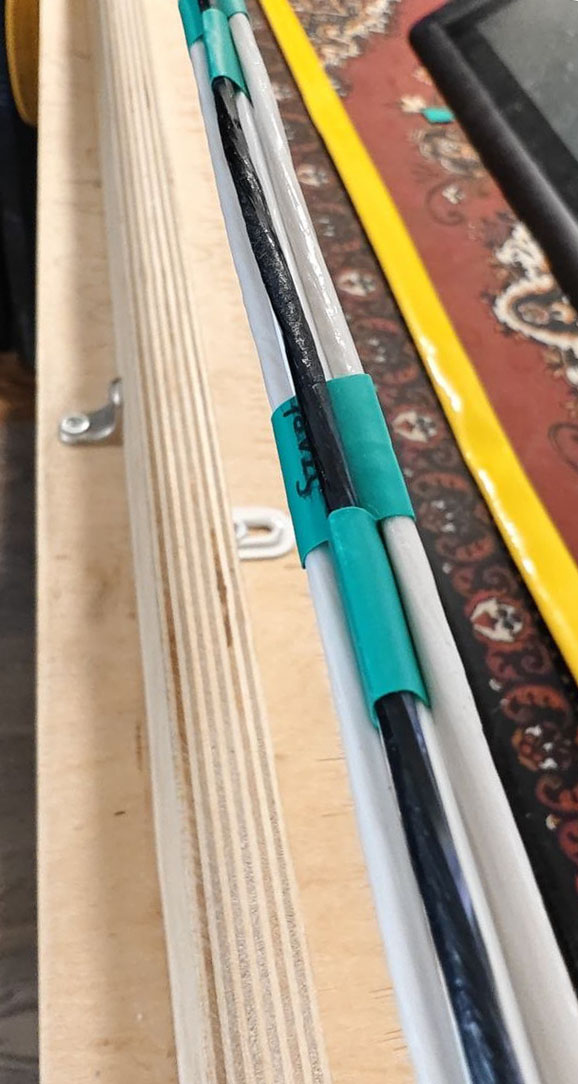

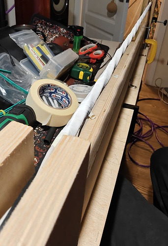

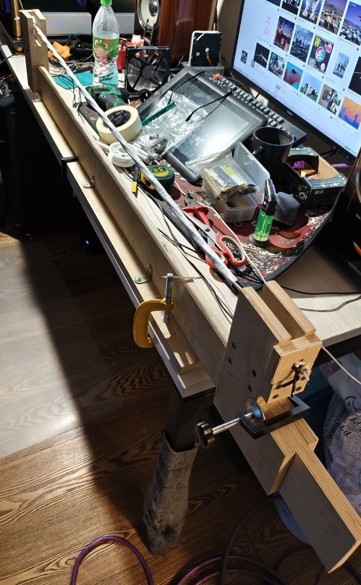

Не знаю, может кому то это будет смешно ) не судите строго, первый раз пробую) Начитался про антифазные кабеля, спросил ИИ как и что, и… дело было вечером делать было нечего. Сваял из подножного сырья вот такой стапель.

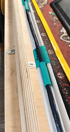

Было у меня несколько метров фуджикуры купленной когда то тут в баре, распотрошил до проводов, нарезал по две пары и занялся рукоблудием ) получается каждый 1,5кв.х2, всего 6кв. Решил сделать 2 одинаковых кабеля для моноблоков.

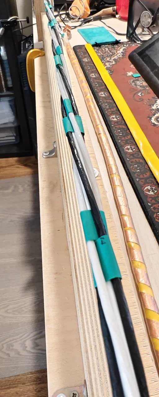

Внутри идет тефлоновый квадрат 4х4мм, и друг на против друга по граням спозиционированны фаза и нейтраль. чтоб не разъезжались зафиксировал кусочками термоусадки.
Далее скрутил это все
Далее пару слоев ещё тефлоновой ленты зафиксировать скрутку

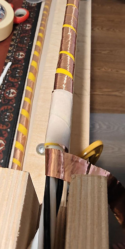

Потом на все это одел трубку изоляционную ТЛВ - представляет собой пропитанный электроизоляционным лаком хлопчатобумажный шнур-чулок
и поверх неё экран оставшийся после потрошения фуджикуры - медная толстая лента. Экран подключил к земле в вилке.
Ещё слой тефлоновой ленты и термоусадку из полиолефина.

Экран здесь лишний,возможно даже во вред. Антифазная линия сама себя экранирует.
Допускаю это, по этому пока поживу с одним с экраном а другой без экрана сделаю, сравню. Та как комплектующие стоят муку - могу их переделывать без особых напрягов.
Тут очень много лишнего.Кабель-то гнется или как лом? Надо еще почитать ИИ и опыт придет со временем.
Второй кабель сделайте по другой конструкции — чтобы было, с чем сравнивать.
