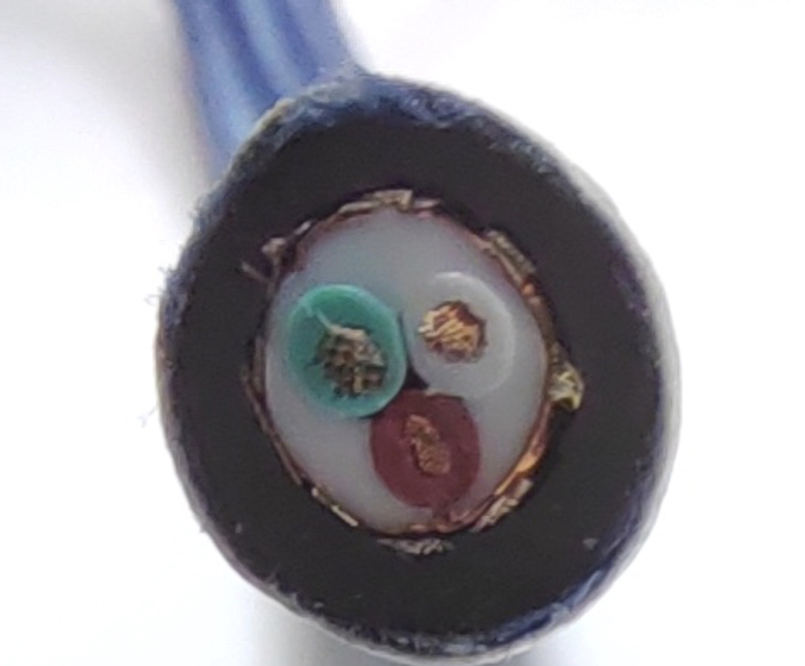

Повторюсь. Всё зависит от того свиты, как расположены относительно друг друга все три проводника. :slight_smile:
Без знания этой конфигурации все рассуждения о кабеле абстрактны.
Вот в разрезе.
Т.е. это просто скрутка параллельных проводников? Не лучший вариант. Будет повышенная емкость.
Если и делать небалансный кабель, то, как и советовали выше, пускать на сигнал проводник сечением 1 мм2, а на землю задействовать оба более мелких проводника. Так влияние изоляции на сигнальный проводник будет меньше, чем в обратном включении.

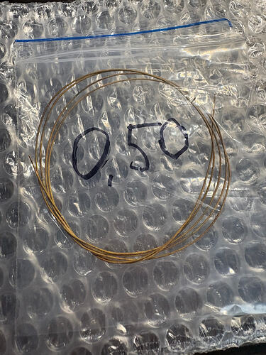

Хочу попробовать сделать type с кабель для подключения цапа/усилителя для наушников к айфону. Купил подходящие медные жилы в хлопковой оплётке, английские, 1920-е годы. Дайте совет, как оформить кабель, как его сплести, может, оплётку какую-то? Как бы вы сделали?
