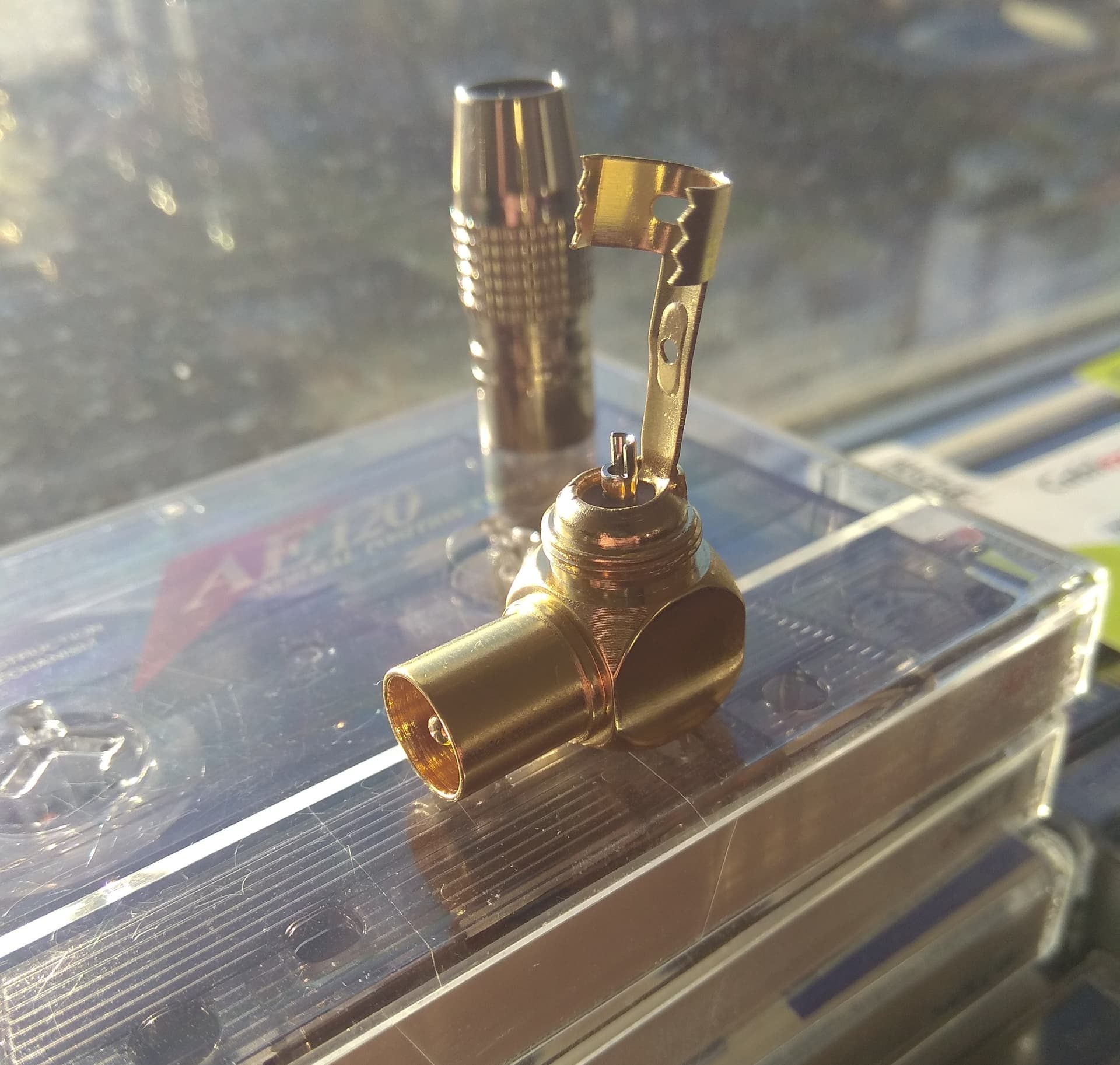

Помогите, пожалуйста, разобраться. Кабель не для аудио, правда. У всех продавцов углового разъёма для тв кабеля rg6(он же коаксиальный) в описании было указано без пайки. Купил, раскрутил, а там лапка
Кабель belden, разъём cablexpert. На мой взгляд-только паять. Обманули. Что делать?
WGOR
(Владимир)
15.Апрель.2024 04:20:50
2191
Isotek:
Что делать?
Тут, видится 2 варианта развития событий:
Паять.
Ввернуть разъем продавцу взад)
