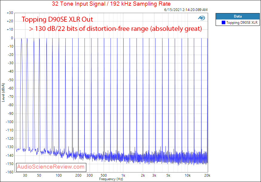

Длина импульса 45 МГц (DSD1024) - 20 нс. Какой длины должны быть фронты чтобы не вносить существенных искажений?

Вы про результирующие 14 бит. То есть на входе 24-32 хайрезных бита, а на выходе после Ц-А преобразования аналоговый сигнал, по своему качеству соответствующий цифрому разрешению 14 бит. Я правильно понял?
Именно так.
