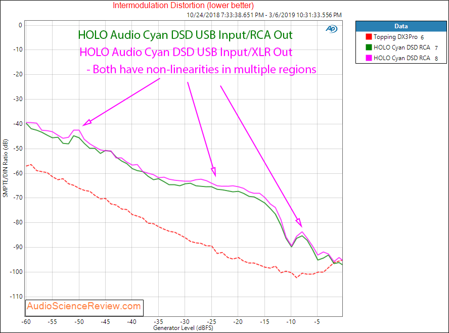

Полагаю, в качестве иллюстрации допустимо привести результаты измерений Holo Audio Cyan DSD с пресловутого ASR. Даже при максимальном уровне входного сигнала результирующий ENOB едва дотягивает до 15 “попугаев”. Для низкоуровневых сигналов ситуация вообще катастрофическая.
Тогда как замеры PWM-based Mola Mola Tambaqui куда более обнадеживающие.

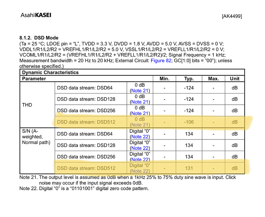

Если вы посмотрите даташит на AK4499, то увидите, что для DSD128 КНИ составляет -124 дб, т.е. примерно 0.000063%. И где тут 0.001%? И для DSD256 столько же .
И даже для DSD512 КНИ составляет примерно 0.0005%.
