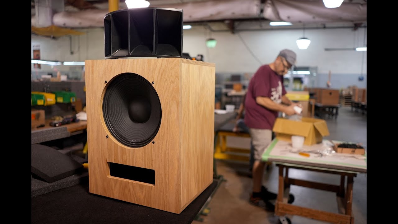

Девон Тёрнбулл/Devon Turnbull (OJAS) — красиво, модно, рупорно! Человек и стереокультурист
Ещё одно интервью…

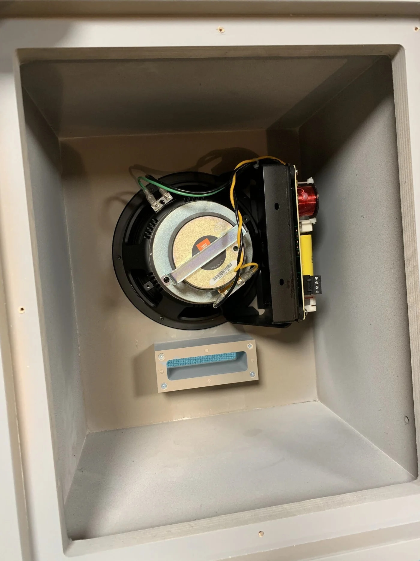

Смотрю и захотелось подобное построить у себя… Где ж найти расчеты “дудки” или готовую дудку… С ящиком как-то попроще :sign_of_the_horns:
Что-то мне подсказывает, что это либо Altec или Electovoice.
А что там рассчитывать? Это дюймовый драйвер в олдскульном рупоре.
Он сам признаёт, что это технологии 30х-40х там достаточно просто всё было технически. И играло.
Я бы переиграл чуть под 15ку и 1.4 драйвер.
Просто запала в душу простата корпуса.
И при сборке нет заморочек с углами 45 и стыковкой. И напилить проще простого. Шпонированная фанера тоже легко доставаема (надеюсь :crossed_fingers:)
Да и то что он стоит на подставке визуально облегчает конструкцию. Это как тумба под ТВ на полу и подвесная. Подвесная намного легче смотрится визуально.
В общем мой следующий проект определён. Надо искасть дудку :upside_down_face:
Я больше скажу, Девон проводит кружки по самостоятельной сборке усилков и акустики своими руками.
Приносит Kit, и люди сами собирают. Ikea-эффект в полный рост.
Еще одна причина популярности :slight_smile:
Т.е. у него есть свой КЮТ?
Потрясающий чувак!
Раньше был Artbook Shelf Speaker Kit | OJAS
Хочешь в личку кину металлическую как раз под 1,4"? :slight_smile:
По поводу фанеровки (шпонирование это фанеровка) фанера уже фанерована.
А Тёрнбула это покраска, которую тебе в любой приличной автомастерской задуют.
Единственно, если это вторая пара я бы рекомендовал 12"-будет проще их переставлять.
JBL на разьёмах, канон!
(Ломо очень чётенко содрали этот момент)

Спрашиваешь?! Конечно кидай!
Я уже фанеру ищу где заказать и чертеж второй рукой черчу :slight_smile:
Я сейчас ящик собрал как временный (тестовый) для понимания и попробовать свои силы. Так что собрать второй ящик уже будет не проблема :slight_smile:
И динамики не надо будет бегать искать, так что 15ку оставил бы.
