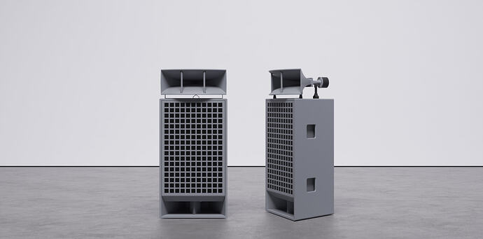

OJAS × NNNN — это совместный проект двух аудиобрендов
OJAS × NNNN: когда звук становится искусством. Есть аудиосистемы, которые просто играют музыку. А есть такие, которые заставляют звук оживать — будто ты стоишь в сердце клубного пространства, даже если находишься в пустой студии.
Именно таким получился совместный проект OJAS × NNNN: глубокий, бешено технологичный и при этом эстетичный до последнего винта. Это не просто громкие столбы динамиков — это цельная философия о том, как должен звучать современный клуб.
Сегодня разберёмся, из чего состоит каждая система серии ON, чем они отличаются и почему на них смотрят как на арт-объекты, а не просто аудиооборудование. Пройдёмся по линейке: от огромных монстров для больших залов до компактных систем, которые удивляют своим звуковым напором.

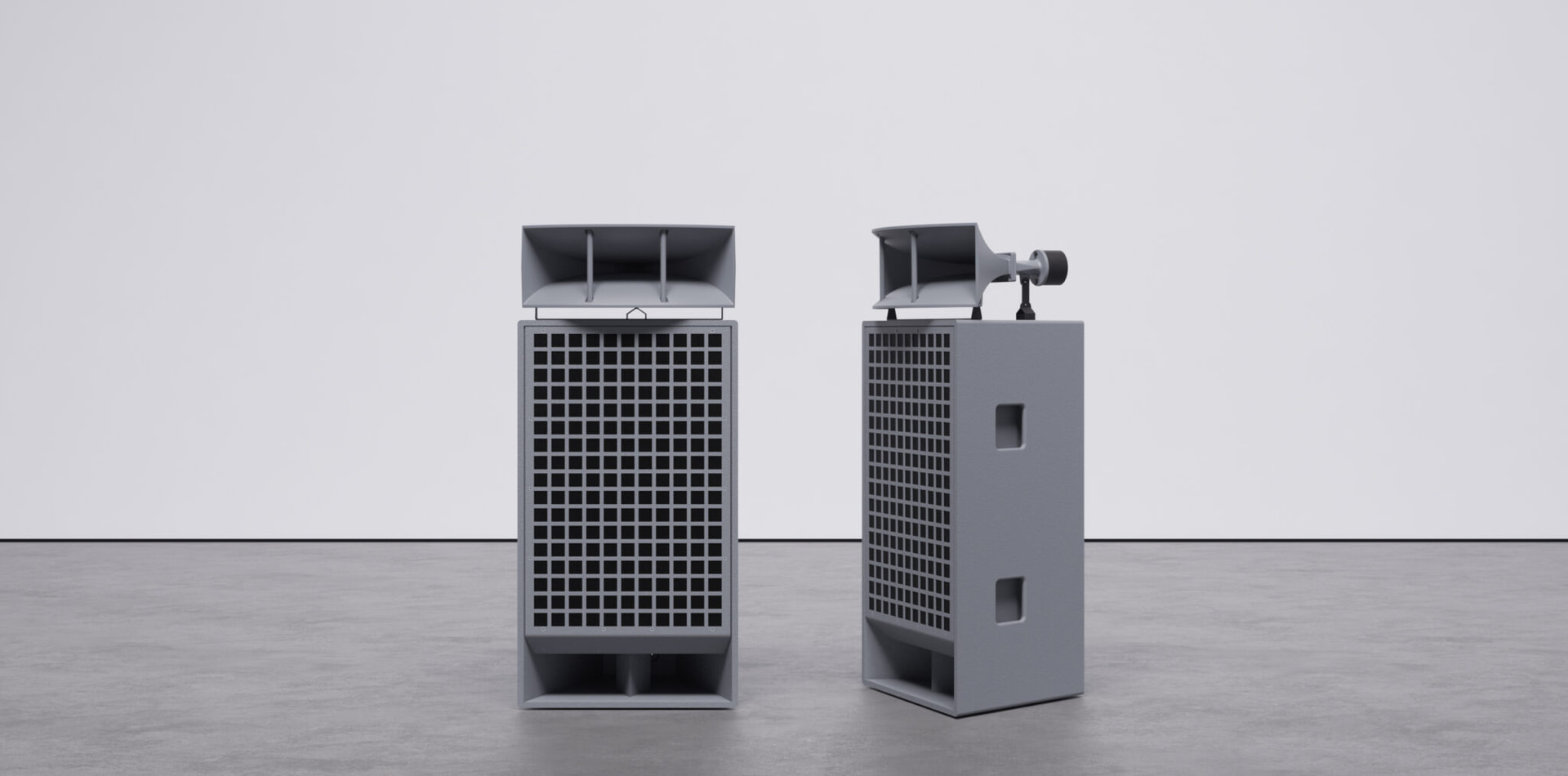

ON2 — Большая клубная система
ON2 — это настоящий флагман серии. Огромный, технологичный и созданный с расчётом на площадки, где мощность и плотность звука важнее всего. Система использует многосекционный рупор Multicell от OJAS, поддержанный низкочастотными блоками Avant и инфрабасом Devor 16. Такое сочетание делает звук одновременно точным, объёмным и физически ощутимым.
Особенности ON2
  • 4‑х полосная активная система;
  • Два 21″ рупорных сабвуфера в каждой стойке;
  • 18″ низкочастотный/среднечастотный рупор;
  • Многосекционный рупор Multicell с коаксиальным драйвером;
  • Большие зоны перекрытия частот для мягкого перехода между полосами.
Состав системы
Модуль Описание
Multicell Коаксиальный компрессионный драйвер создаёт цельную точку источника и чистые ВЧ без дробления.
Avant Играет низы и «ударную» середину, добавляя телесность киков и баслайнов.
Devor 16 Инфрабас с нижней границей 16 Гц — создаёт фундамент, который не слышишь, а ощущаешь телом.

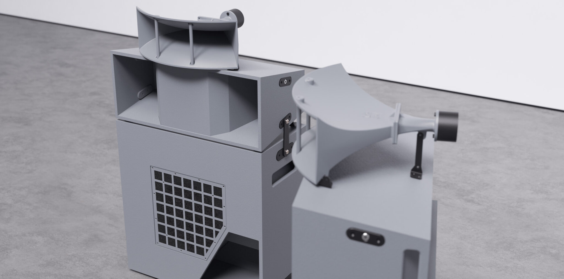

ON4 — Клубная система среднего размера
Если ON2 — это гигант с запасом мощности для индустриальных залов, то ON4 — его более компактная, но всё ещё крайне мощная версия. Внешне и концептуально похожая, система использует немного другой басовый модуль — Devor 23, который работает от 23 Гц, но также создаёт плотный и уверенный низ.
Состав ON4
Модуль Отличие от ON2
Multicell Без изменений
Avant Без изменений
Devor 23 Заменяет Devor 16, выдаёт плотный бас с нижней точки 23 Гц

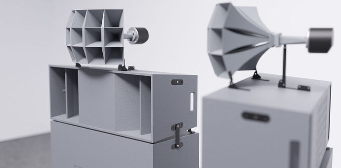

ON7 — Компактная клубная система
ON7 — это переход к более мобильным решениям. Здесь Multicell заменяется на Bi-radial Horn — компактный, но всё ещё отлично распределяющий ВЧ рупор. Также используется новый суббасовый модуль Devor 30.
  • 3‑х полосная активная система;
  • 12″ басовый рупор + 8″ низкосредний рупор;
  • Бирадальный рупор для высоких частот;
  • Отличный вариант для небольших клубов или мобильных мероприятий.
Состав ON7
Модуль Описание
Bi-radial Horn Создаёт чистые ВЧ без усталости при прослушивании.
Avant Обеспечивает мощный ударный низ и середину.
Devor 30 Компактный сабвуфер от 30 Гц, обеспечивающий плотную низкочастотную подачу.

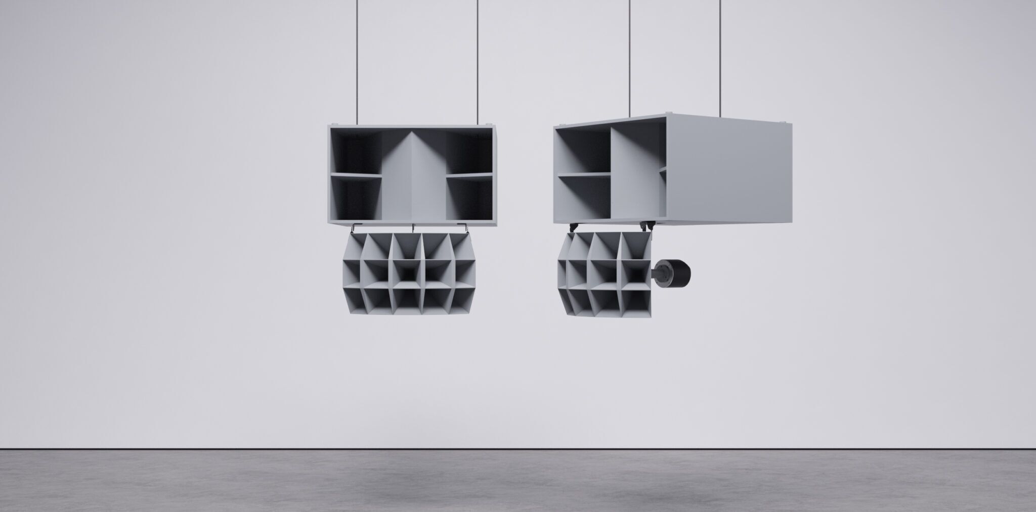

ON8 — Минималистичная пассивная система
ON8 — это самый компактный представитель линейки. Она рассчитана на небольшие пространства или ситуационные инсталляции. В основе — биридиальный рупор от OJAS и низкочастотный модуль Gage 30.
Что делает ON8 особенным
  • 2‑полосная пассивная система;
  • 18″ студийный вуфер;
  • 1″ компрессионный драйвер на биридиальном рупоре;
  • Возможность подвесного или напольного размещения;
  • Удивительно глубокий бас для своих размеров.
Состав
Модуль Описание
Biradial Horn Широкая дисперсия, мягкая подача высоких частот.
Gage 30 Басовый модуль с технологией подавления резонансов и ламинарным портом.
