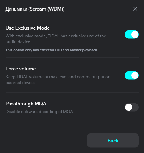

Про вывод звука через Scream.
Не мог понять почему не работает. Оказалось, что принимающая часть на малине не переваривает разрядность отличную от 16-бит. Не встретил тут упоминания данной особенности.
Попытка вывести поток 24 или 32 бит приводит к зависанию ресивера, т.е. 16 тоже не будет после этого воспроизводиться, пока ресивер не будет перезапущен через отжатие-нажатие кнопки в интерфейсе управления сборкой.
Соответственно имеем, что при использовании на компе приложения Tidal с установленным режимом вывода “Exclusive”:
Tidal -- Set Exclusive Mode
при попытке воспроизведения MQA-контента получаю зависончик.
У всех так или только у меня такие странности?
В том-то и разница, что Spotify и Roon можно в меню активировать параллельно, а Tidal и Scream параллельно не активируются. Для переключения необходимо открывать браузер, нажимать одно, отжимать другое. Безусловно, хорошо, что хотя бы в таком режиме работает. :hugs:
