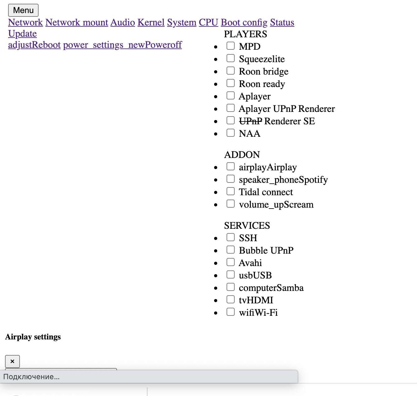

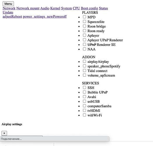

В общем когда шляпа начинает чудить - она как бы в сети, и ее как бы нет.
Веб морда начинает выглядеть - так
Попробуйте закрыть все вкладки и почистить кэш браузера. Если малина не висит и находится в сети, то все заработает как надо.
а ip у малинки статичный?
