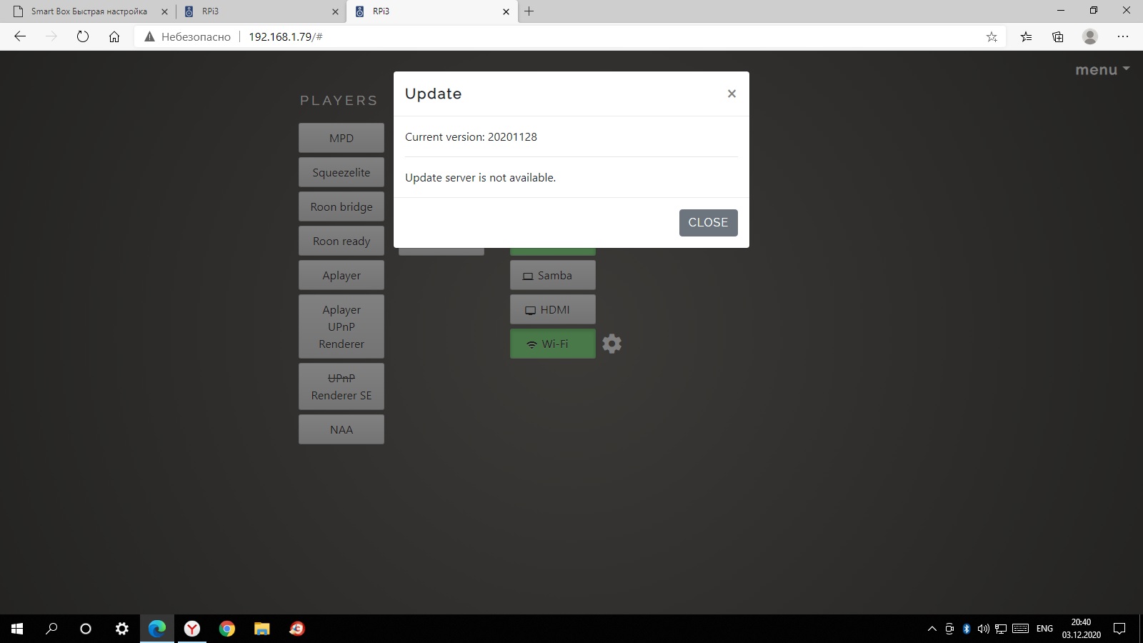

Дима @dimas, у меня не отображает список карт и обновление недоступно.

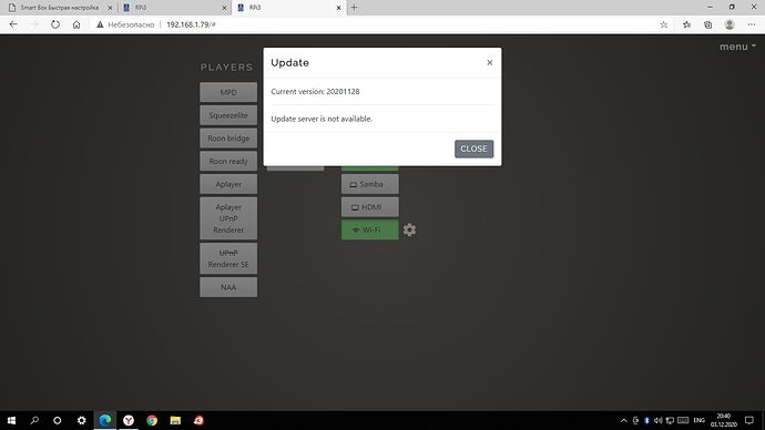

Обновление недоступно. Я сейчас на сборке 20201128. На ней карту выбрал, звук получил.
На последней сборке выбор карты был недоступен.
На какой сборке нужно загрузиться, чтобы было обновление?

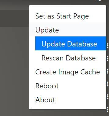

Update folder почему то так и не появилось
Обновление тоже не работает? Там исправлено.
По spotify не скажу, пользуюсь бесплатной версией.
Это не то меню, оно в строке с папкой.
Понял, спасибо . Нашел )

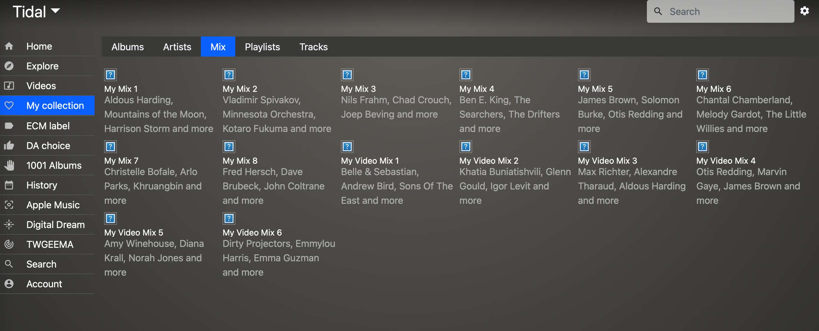

Миксы поломались, обновление последнее (diet, mini):
Запустить, правда можно, через play, но в микс сам не зайти.
