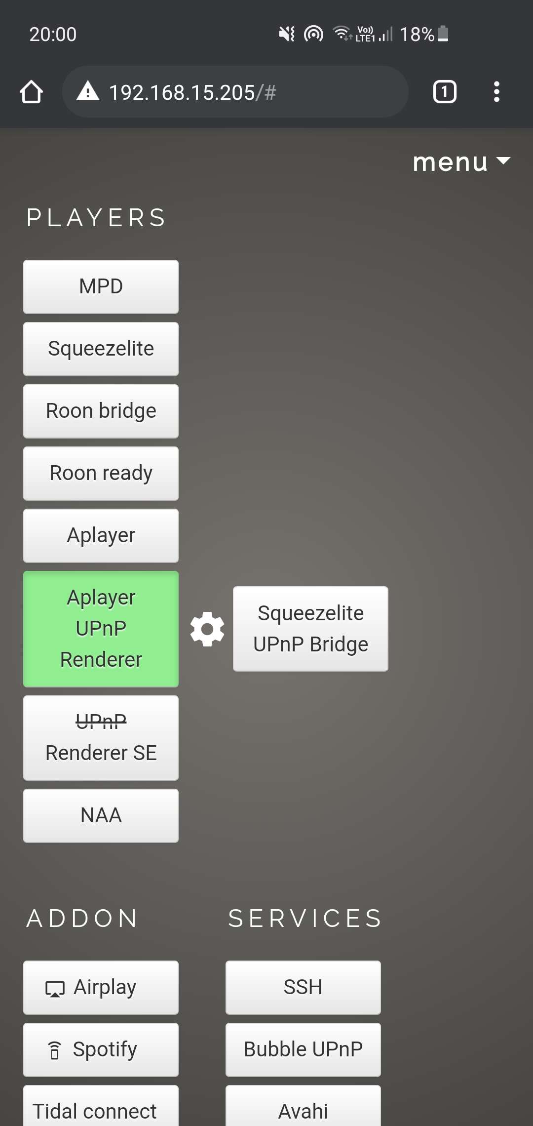

А сквизлайт включать нужно?
Да
Зачем? Совсем не обязательно, он и так играет.
попробуй включить BubbleUPnP
А у Вас как подключена локальная сеть?
Все устройства должны быть в одной подсети.
Могу ошибаться, но судя по скрину у вас телефон является точкой доступа. Если это так, то вероятнее в этом проблема.
P. S. Сделайте точкой доступа другое устройство (телефон), подключите к ней малинку и телефон с TIDAL, тогда заработает.
Иногда помогает просто перезагрузка устройства с mConnect, который может не увидеть рендерер, если до этого видел его другой экземпляр.

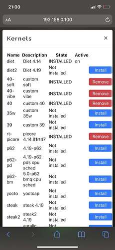

Тут еcть где то описание этих kernels? что они меняют и тд?
Сборка Димас не про радиостанции, посмотрите на другие сборки, Moode, Volumio…
Ядра влияют на итоговый звук системы, как впрочем и и Alsa. Каждый подбирает эти параметры сам под свои уши и свою систему.
Не все ядра нормально работают.
Должно быть установлено не более 4 - 6 ядер одновременно.
Самые играющие,рабочие и распространенные - 35w, p62-bm, 510c3, diet2, alsa - 1.1.6, 1.1.3
