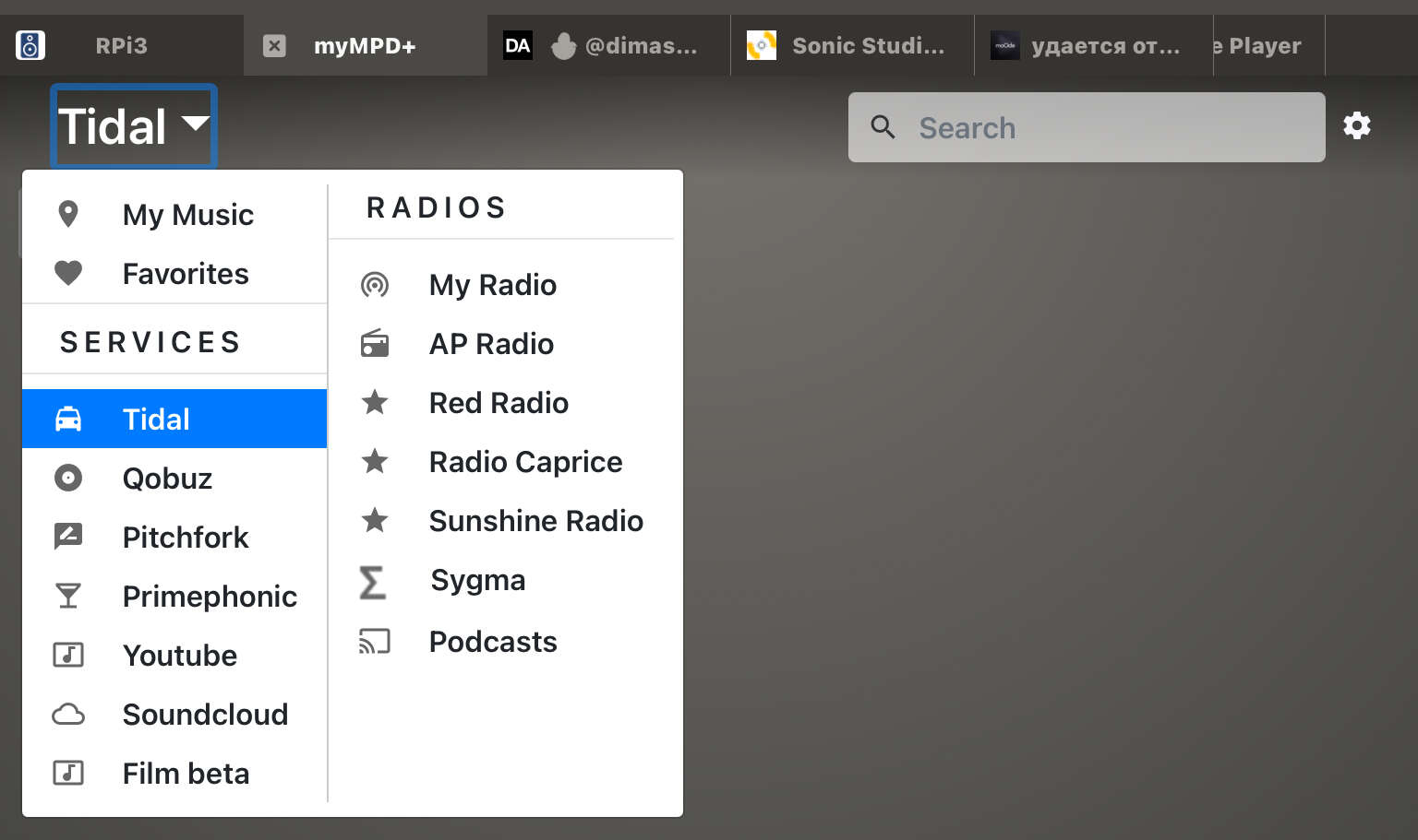

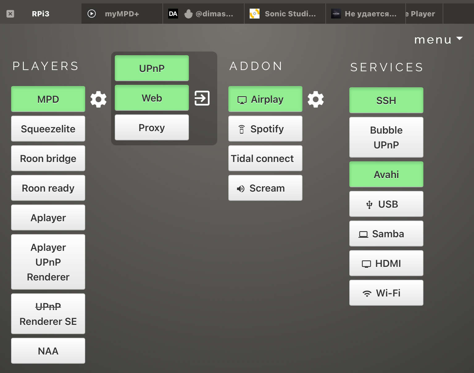

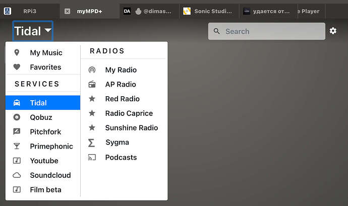

Согласитесь, такой выбор мало у кого есть.
Заинтриговали, а что за дистр.?
А Спотифай хде? )))
