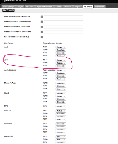

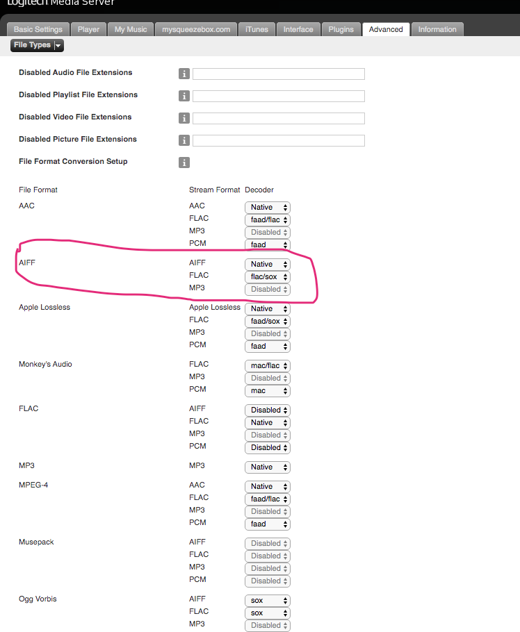

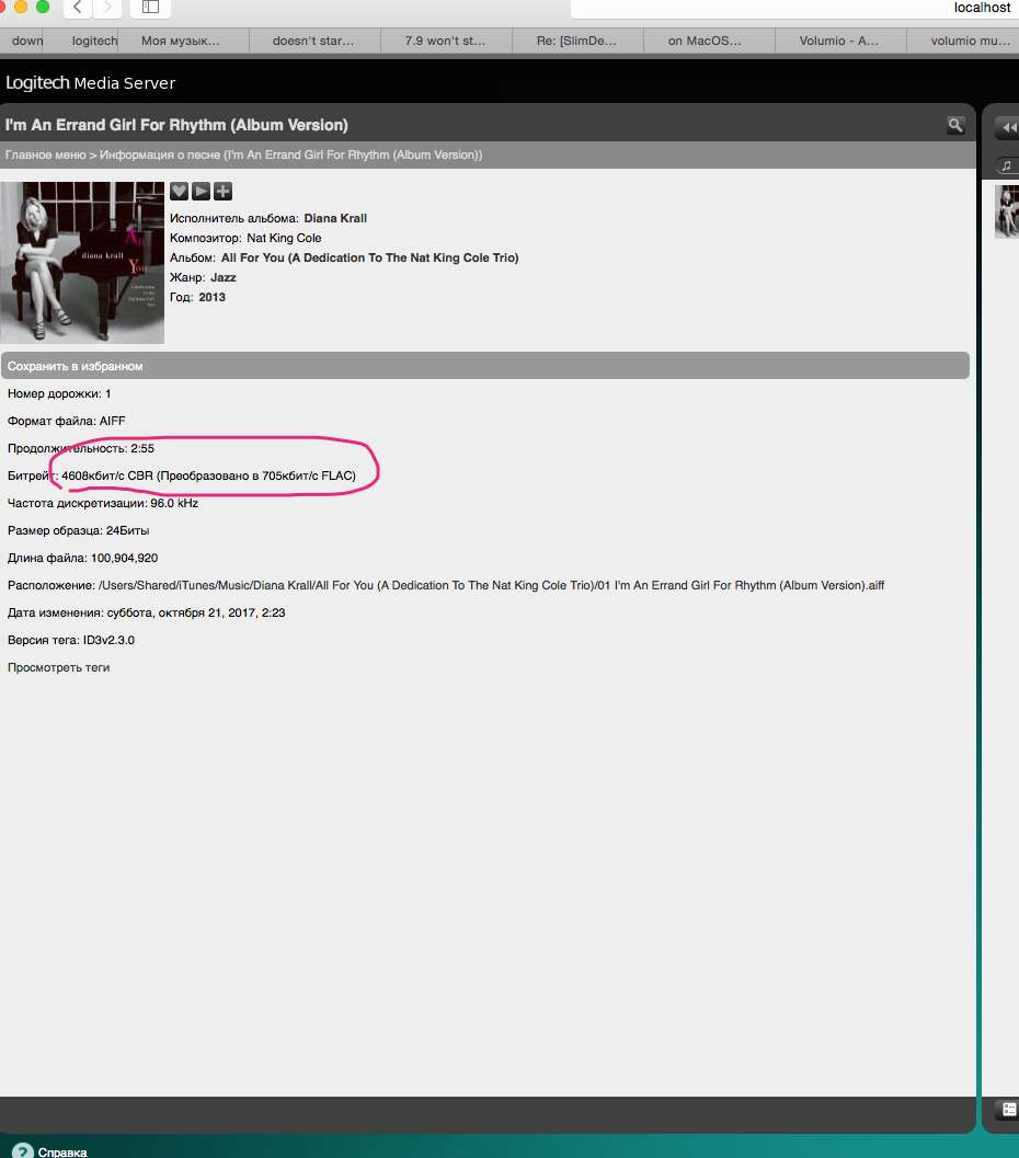

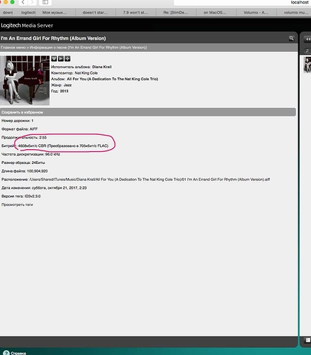

Уважаемый @dimas, а плеер умеет играть AIFF?
У меня почему то LMS сжимает AIFF в FLAC с потерей битрейта. При попытках отключить декодирование в LMS AIFF—>FLAC шляпа выдает на цап ацкий шум. Используется связка Pi2AES+squeezelight+LMS.

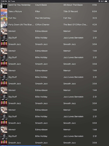

Пользуемся сборкой p62 -bm ALSA 1.1.9 Звук стал взрослее, сцена шире, одним словом шикарно. Заметила такой баг при выборе отдельных исполнителей и композиций в тидале - повтор последних 4-х до бесконечности
Кеш браузера почистить, попробовать другой браузер. Пользоваться поиском.
И Alsa1.1.3 попробуйте.
