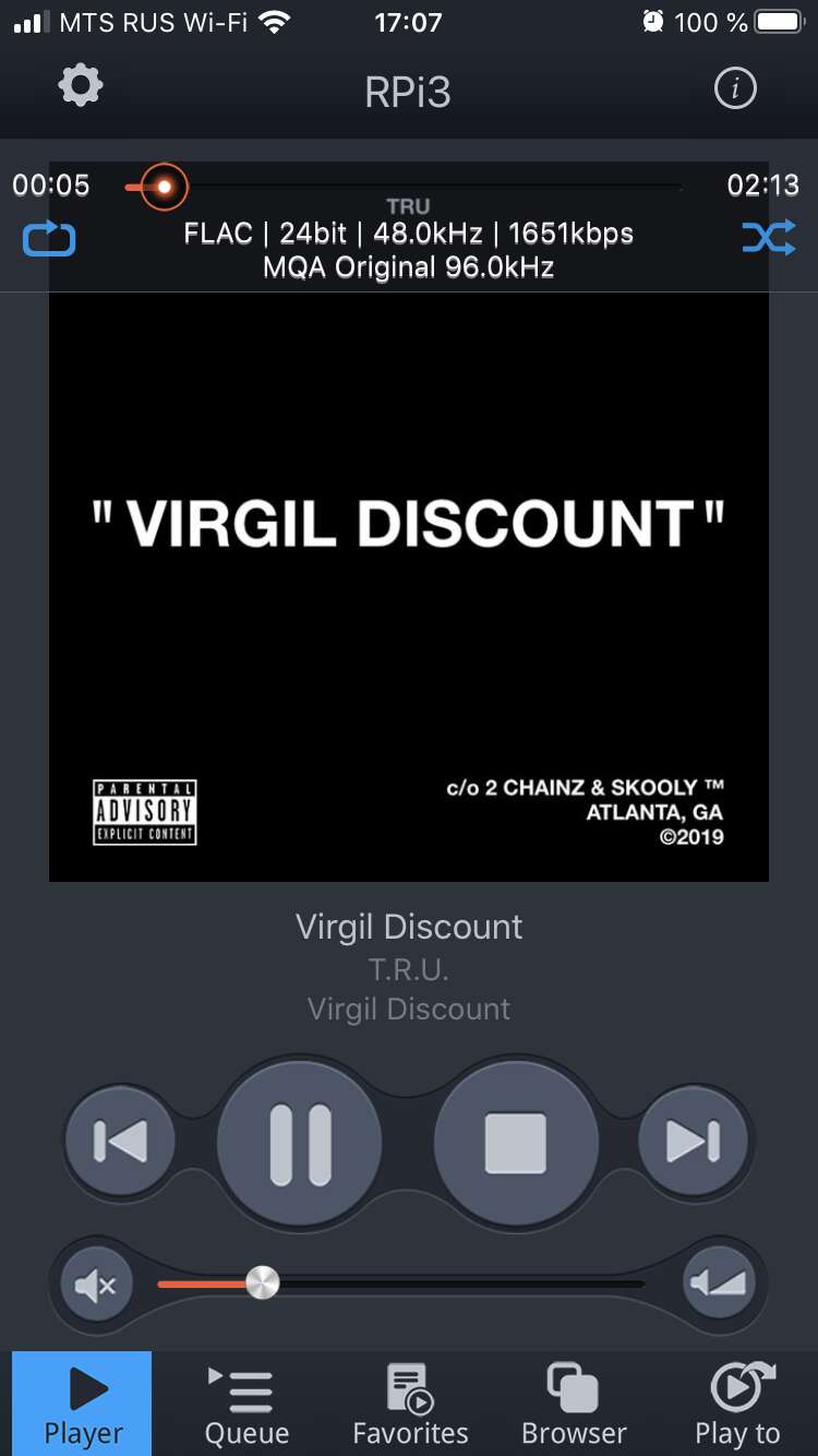

Если так нужны хай-резы c Тидал, включаем в сборке MPD UPnP или APlayer UPnP и управляем плеером через мобилу/планшет и приложениями mConnect/Bubble. Там от точно будет
100% инфа? У меня не получилось пока. Пробую уже несколько лет, с появления MQA в Tidal. Через баббл стримится только 16/44.
Когда был цап с хайрезом, так оно и было. Сейчас даже проверить не могу, но мконнект кажет вот так для вырезки из mqa:
Тоже себе хай-рез :slight_smile:
ОК, попробую mconnect.
upd.
Действительно играет как бы (проверить пока нет возможности) 24 бита в сетке MQA стрима (44/48) но сам MQA (88/96/192) не декодирует, инфо как на скрине у @CCCiP.
