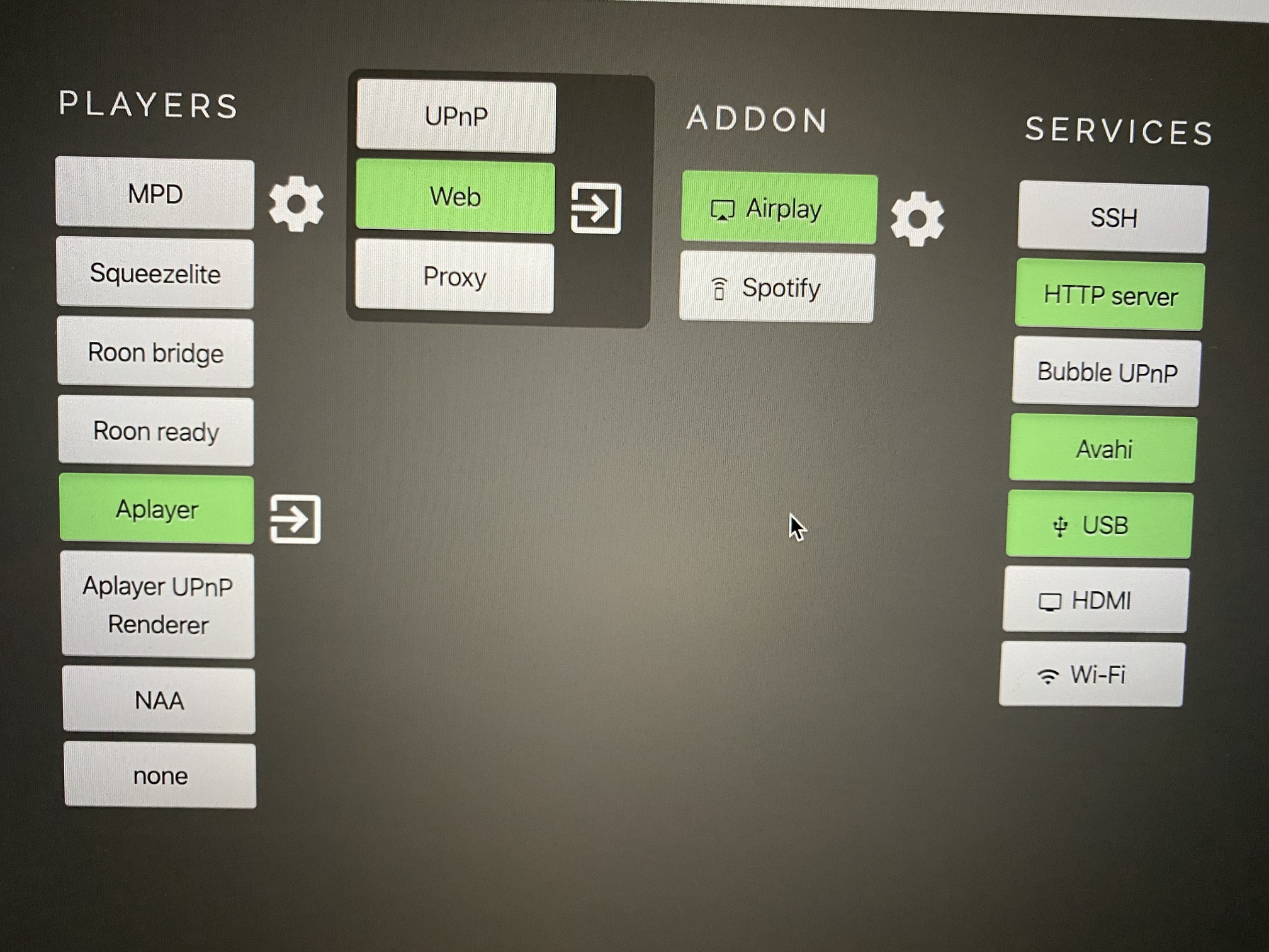

Тоже айрплей не работает :thinking:
Эти “термины” как раз взяты из последней версии сборки. По звуку соглашусь с предыдущими слушателями - звучит интересно, мне нравится.
Зайти в настройки, найти секцию alsa внизу
output_device = “hw:0” или output_device = “plughw:0”,
для USB-ЦАП раскомментировать //output_format = “S32”;
перезапустить airplay.
Не взлетает…

А ребутните-ка. У меня после этого взлетело.
Какой программой луше образ записать?
Не-а, не хочет :confused:
А после ребута малины аирплей должен оставаться включен? У меня кнопка отжимается
