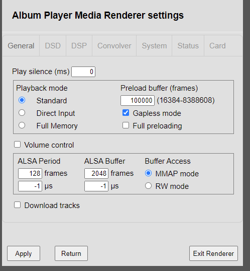

Сейчас настройки ALSA Period-127 и ALSA Buffer-2040, тогда рендер по факту ставит 128 и 2048.
С уменьшением значений звуки и инструменты лучше локализуются в пространстве и прозрачней в целом.
Попробую потом еще немного уменьшить значения буферов.

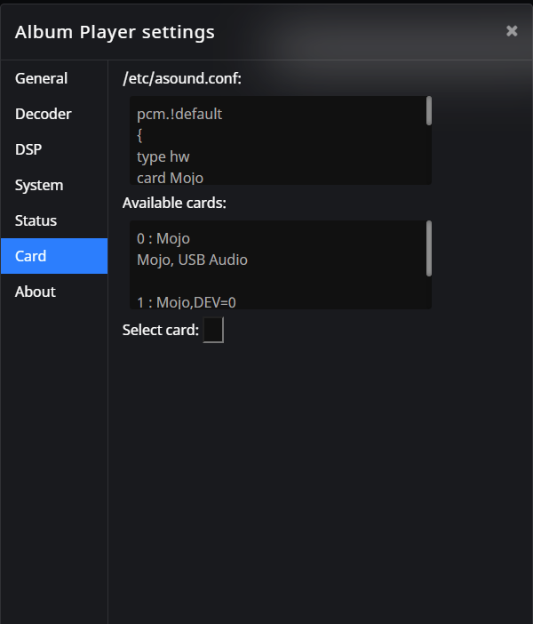

Почему-то не сохраняется в настройках рендерера выбор ядер ( и еще некоторые настройки на вкладке ресемплера, что не критично). А в плеере все сохраняется нормально. Уже и asound.conf удалял и рендерер перезаписывал и флешку целиком перезаписывал, а все равно не запоминает, все время на without selecting cores возвращает
Причем вкладка card вообще пустая…
В чем может быть дело…?

Так быть не должно. Это какая версия системы? Чем-то ещё настройки отличаются от исходных? При первой загрузке устройство вывода доступно для выбора и какое оно? Такие проблемы только при изоляции ядер или даже без неё?

Выбираю карту 1 - apply, рендерер рестартует и сразу же вот такая картина
Система чистая, изоляцию ядер не трогал как в интерфейсе, так и в syslinux.cfg
Никакое значение выбора ядер, отличное от without selecting cores, не сохраняется(
При этом, рендерер работает, музыка воспроизводится. Настройки на данный момент стандартные

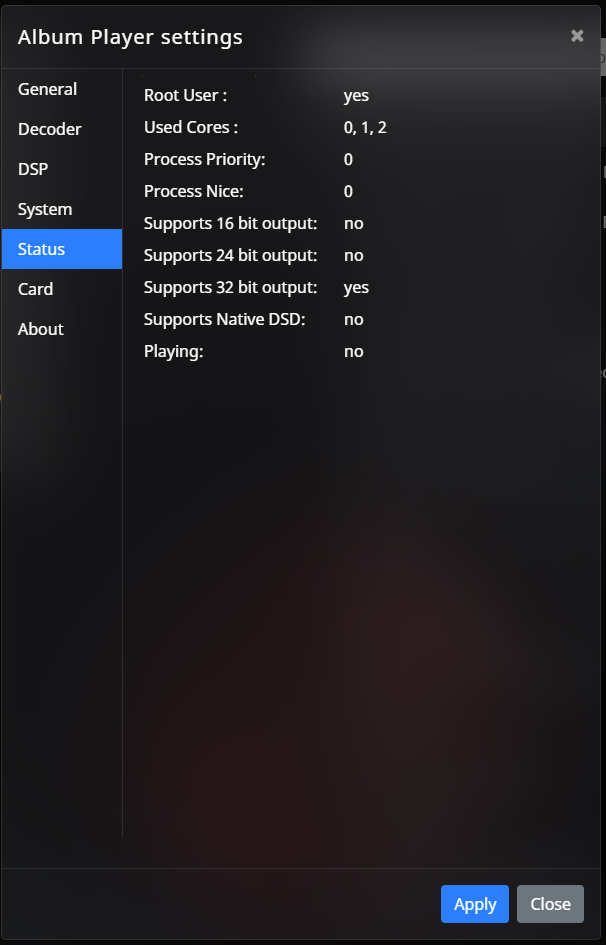

А я через APmenu и перезапускаю всегда. Ничего не меняется( Разве что только ядра разные могут быть написаны

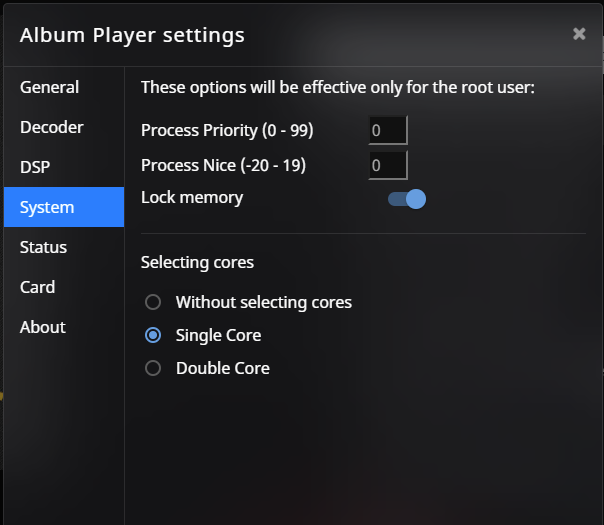

Опять же, в плеере все нормально и выбор single core сохраняется
Мне на аналогичной флешке с январской версией Yoctoap проблему воспроизвести пока не удаётся. В рендерере устройство вывода и режим Single Core выбираются, все параметры на вкладках отображаются.

upd1. На другой флешке та же самая история. @igor63r , у меня видеокарты нет на муз пк, возможно ли посмотреть лог загрузки системы, может, там какие-то ошибки есть? А то я только через веб-интерфейс с ней общаюсь и ssh. Видеокарту воткнуть можно, конечно, но ковыряться надо)
А если выбрать “0”?
Если плеер работает и сеть, то в процессе загрузки все нормально. Скорее всего, рендерер как-то клинит при определённых действиях с конкретным устройством вывода. Можно попробовать сделать все нужные настройки рендерера без asound.conf, убеждаясь, что они отображаются в интерфейсе, а затем выбрать устройство в плеере. Этот выбор подействует на рендерер после его перезапуска без входа в его интерфейс.
