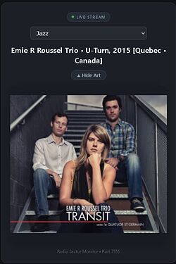

Для тех, кто слушает в плеере FLAC-каналы Sector Radio, я сделал программу монитора метаданных треков этих каналов.
Для Windows отображается графическое окно и доступен веб-интерфейс (порт по умолчанию 7555), для Linux - только веб-интерфейс.
Выгрузить приложение через веб-интерфейс можно, добавив к url ключ /stop .
Сейчас нормально идёт ротация метаданных только для трёх каналов из восьми: Jazz, Progressive, Space. На остальных метаданные “застыли”. Но, может быть, в будущем что-то изменится. Кнопка ‘Hide Art’ выключает и включает загрузку и отображение картинок для воспроизводимых треков.

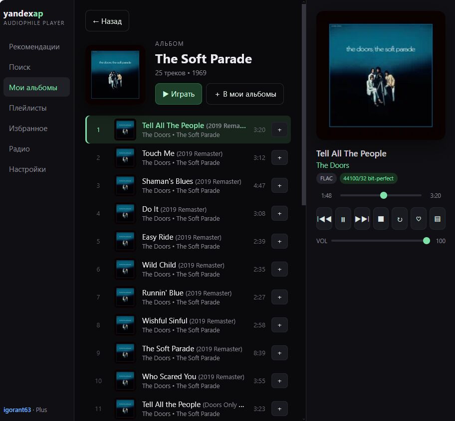

Предлагаю для тестирования новый продукт экосистемы Album Player:
Аудиофильский плеер Яндекс Музыки yandexap
Скриншот веб-интерфейса:
Проект был разработан для системы Yoctoap и затем портирован на платформу Windows.
Версии для Linux
32-bit OS: https://albumplayer.ru/linux/yandexap32.tar.gz
64-bit OS: https://albumplayer.ru/linux/yandexap64.tar.gz
arm32: https://albumplayer.ru/linux/yandexap-arm32.tar.gz
arm64: https://albumplayer.ru/linux/yandexap-arm64.tar.gz
Версии для Windows (7/8/10/11):
https://albumplayer.ru/yandexap-win32.zip
https://albumplayer.ru/yandexap-win64.zip
Что там аудиофильского? :
  1. Для вывода звука используются bit-perfect интерфейсы ALSA HW, ASIO, Exclusive WASAPI, для которых доступна тонкая настройка параметров.
  2. Код звукового движка оптимизирован для минимизации программной активности и потребляемых ресурсов.
  3. Приоритетным форматом исходника является lossless формат FLAC.
  4. В покое приложение полностью усыпляется, потребляя 0 процессорных ресурсов. Это позволяет безопасно ставить его в автозагрузку в аудиофильских конфигурациях.
  5. В приложении yandexap Яндекс Музыка дополнена альбомным уклоном в духе mConnect: формируется коллекция “Мои альбомы”, из выбранного альбома есть переход в дискографию исполнителя.
Версия для Linux работает через веб-интерфейс, порт по умолчанию 8090.
В версии для Windows при запуске открывается графический виджет плеера, из которого по ссылке справа вверху открывается аналогичный Linux версии
веб-интерфейс.
Возможный вариант использования: выбрать и включить плейлист в веб-интерфейсе, затем закрыть веб-интерфейс и управлять прослушиванием через виджет.
Виджет открывается через значок приложения в трее (красная нота в жёлтом кружке).
Возможен запуск версии для Windows без графики с ключом в командной строке --no-gui.
В случае узкого окна или мобильного интерфейса меню веб-интерфейса отображается вверху страницы и может прокручиваться по горизонтали, а панель плеера вызывается и скрывается кликом по светлому треугольнику, расположенному внизу окна при открытии панели плеера и вверху при её сворачивании.
В архив программы включен файл readme_ru.txt с подробным руководством пользователя.
Первым шагом после запуска надо залогиниться на вкладке “Настройки”.
Приложение работает и с бесплатными Яндекс-аккаунтами.
Как здесь скажутся ограничения сервиса при отсутствии подписки, пока не ясно.
Есть технические сложности в процессе получения от Яндекс API формата FLAC или другого формата по выбору, при этом желаемый результат не всегда гарантирован.
Поэтому некоторой издержкой использованного в приложении решения являются частые заметные задержки при включении воспроизведения и при ручном переходе между треками.
Однако при естественном переходе в процессе воспроизведения плейлиста или прослушивания канала задержки обычно не будет, поскольку в плеере реализован глубокий gapless режим с полной предзагрузкой в память как текущего, так и следующего трека.
На время начальной загрузки файла кружок индикатора позиции становится из зелёного серым и перемотка недоступна до завершения загрузки (обычно быстрого).
Чтобы в Yoctoap поставить приложение в автозагрузку, его архив можно распаковать в папку /usr и добавить в файл /home/root/.profile следующую строку перед последней строкой fi:
/usr/yandexap/yandexap > /dev/null 2>&1 &

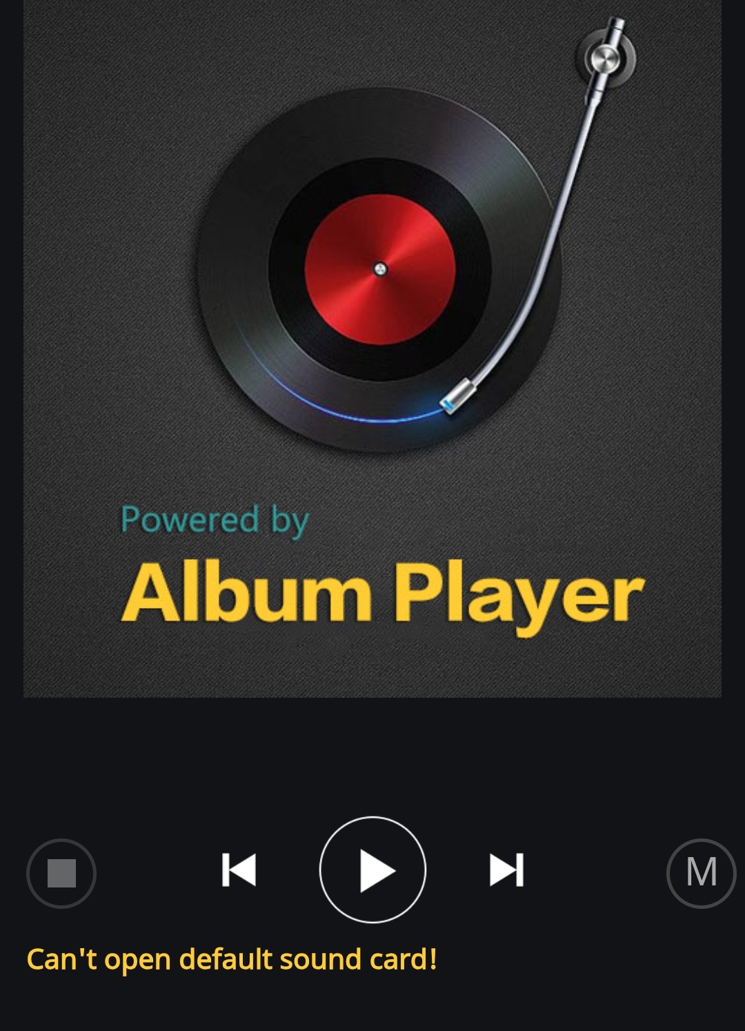

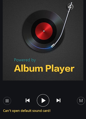

Игорь, а почему после yandexap Аплеер не хочет играть? YoctoAP.
С галкой scream на вкладке Card играет.
Разобрался, надо было остановить yandexap
Возможно, устройство вывода не освобождено. На вкладке “Настройки” в yandexap есть выход из приложения. Это должно помочь. Или к адресу yandexap добавить /stop
