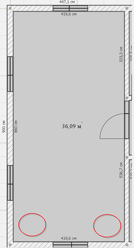

Вот сюда, в такого размера комнату думал ставить.
С одной стороны комната будет играть как продолжение рупора, с другой стороны всеравно опасаюсь, что нч будет сильно меньше чем в ФИ.

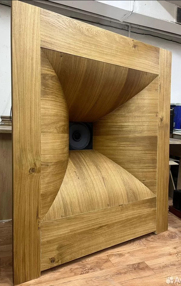

Баса в этом рупоре не будет совсем. Мне пришлось отдельные нч секции делать
А вы какой динамик и какой рупор использовали? Сохранились размеры?
Вы же это все спрашивали в теме широких морд
Да, вы правы. Не узнал. Так ваши рупоры меньше значительно как по раскрыву так и по длине. И динамики 8 дюймов. На сколько сильно не хватало нч в вашем случае? Измеряли результат?
После 100 гц начинает валится, ниже 60 совсем исчезают

Комнатка сильно похожа на мою))).
Можете как у меня и сделать :zany_face:
Так у вас там 8,5 метров в длину.
Мода на 20 герц :slight_smile:
8,5х4 отличный нч рупор!

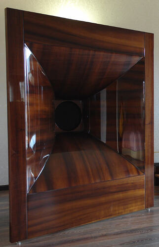

Там внизу нч секция рупорная.
Нч не с фронтхорна.
Это рупор 1,2х1,5 метра.
Там есть бас.
Я помню вы как то отвечали в другой теме. Вот это ваши?
